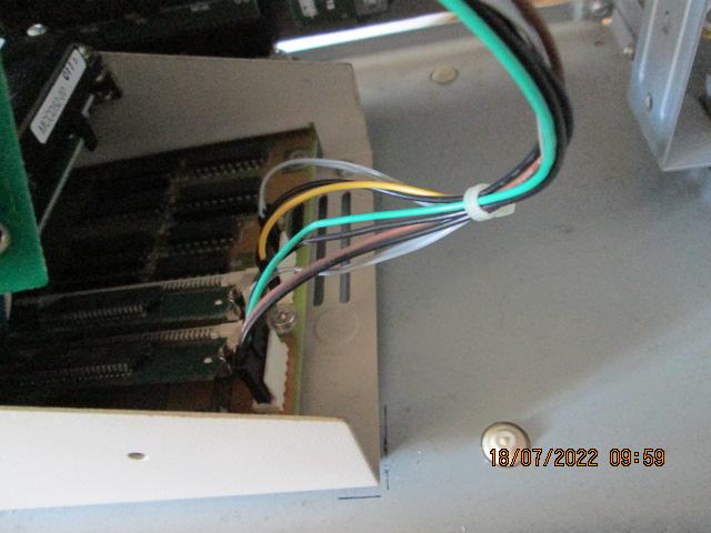

Ich bin über meinen alten Umbau (A-500,im XT Gehäuse ) gestolpert und habe bemerkt das die Arbeiten von Damals noch nicht so ganz Abgeschlossen sind.
Ich kann mich nur noch dunkel an das erinnern was Funktionierte und was drann geändert wurde.

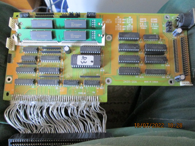

ich habe soweit alles Fertig bis zum Umbau meines Alfa powers diesen habe ich vollbestückt (8MB) und habe ich nie zum laufen bekommen.
Kann das sein, das er noch ein Externes Netzteil benötigt? ein 2tes Laufwerk 3,5 Disk und eine 2Mb mit uhr , ATastatur sind angeschlossen.

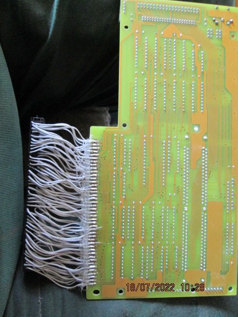

desweiteren habe ich den Anschluss Stecker des Alfas abgelötet und um ca. 3,5cm Verlängert da ich sonnst nicht diesen im Tower anklemmen konnte (Abgewinkelt 90°) vieleicht ist das zu lang? weiß da jemand was drüber wie lang der Anschluss sein darf?
beim 64er war beim userport bei ca. 45-50cm Schluss!
Alle kann man die Treiber für den Alfa power noch irgendwoher bekommen? geg ein Handbuch?

Meine Alfa Power mit RAM & HDD habe ich immer ohne Netzteil betrieben.
(Die Stromversorgung kann auch komplett vom A500 übernommen werden)

Mein Alfa hat XT Speicherbänke Simms Dims? jedenfalls 8MB.
Ob die Kiste Funktioniert keine Ahnung ist schon zu lange Heer.

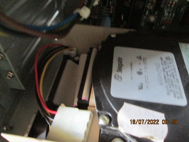

wie bekomme ich die auf die Disketten? ein HD Partitionierer HDinstTool, wie sieht es mit der Verlängerung des Verbindungs Kabels aus? muss man da eine max Länge beachten?
welche plattengröße? habe eine alte aus meinem 1PC 545MB Seagate ST3660A
Die Funktioniert in meinem Alten 486er Tadelos....

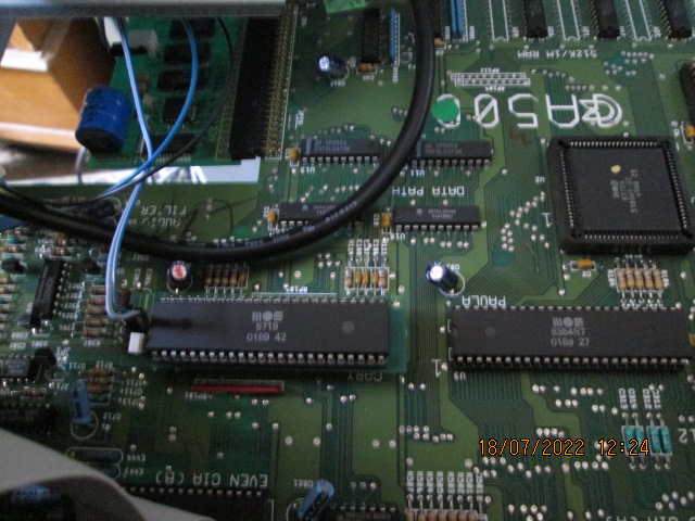

So habe mal ein paar Minuten Zeit in meinen A500 zu Wuseln....
das Bild ist NICHT! der Kickstart----ich habe einen 315093-02 = 1.3er kickstart
