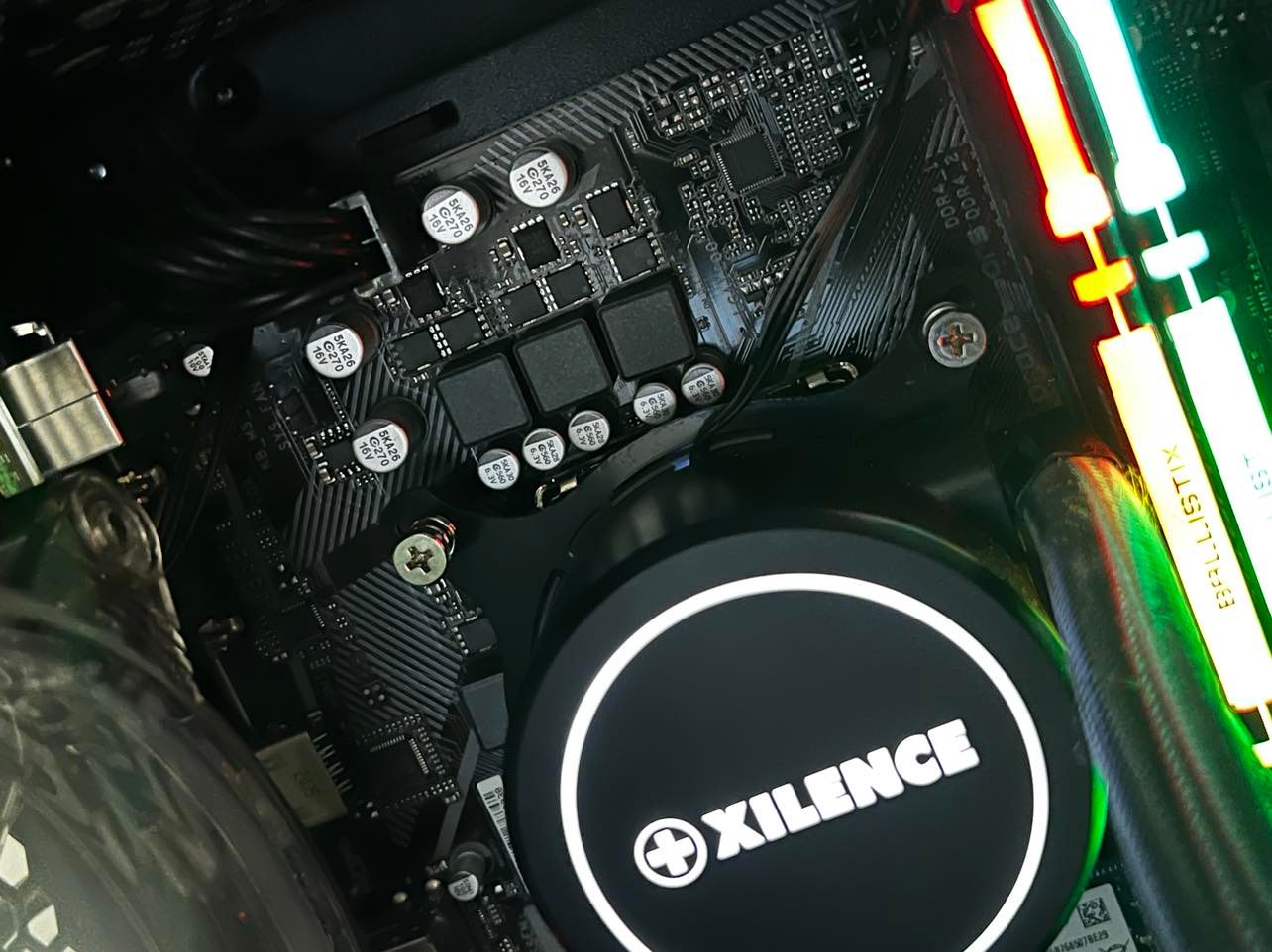

RaptorTP schrieb:
@Iguana Gaming - hast du aber schon gesehen das bei ihr das Board drosselt ?
hab ich schon mitbekommen, aber danke

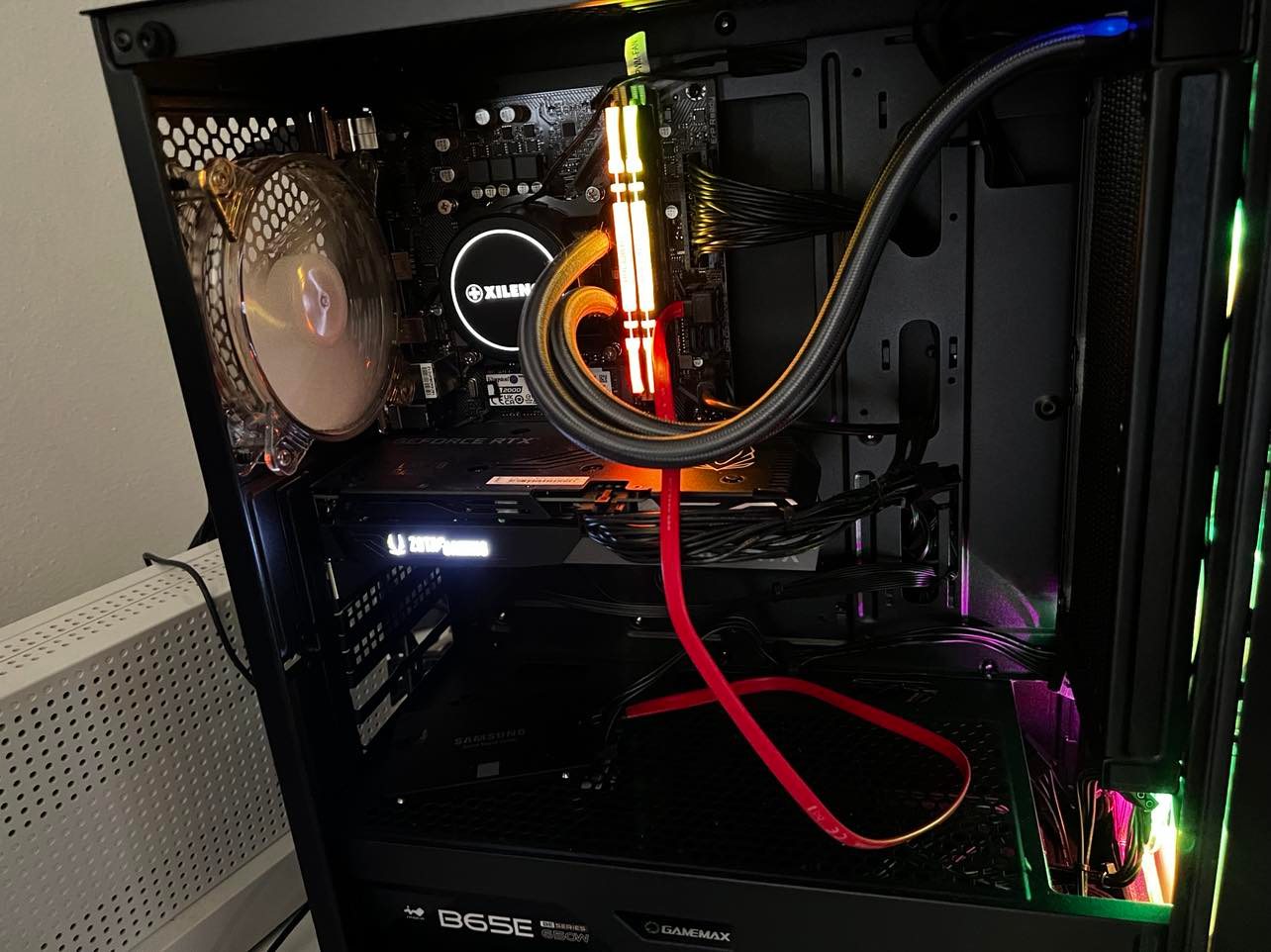

Ich würde da erst mal gar nix umbauen sondern die Seitenwand aufmachen und einen (Tisch) Ventilator drauf pusten lassen und schauen ob die Kiste dann funzt. Wenn nicht wird auch kein Umbau nützen. Wenn doch könntest du auch vorerst auch schauen dort einen Lüfter zu platzieren zur Not mit Kabelbindern. Frag mal deine Kommilitonen ,da hat bestimmt einer von den Jungs so ein Ding irgendwo rumliegen was er nicht braucht. So heiss wie die letzten Tage ist es ja nicht das ganze Jahr. Könnte man also vielleicht so überbrücken.
Keine Ahnung ob die Kiste seit der ersten Inbetriebnahme rumzickt; wenn dem so ist solltest du das Teil reklamieren und dir dein Geld wiederholen auch wenn es aus mehreren Gründen ungünstig für dich ist. War eh viel zu teuer das Teil und auch wenn du etwaige Nutzung/Defekte zahlen müsstest kommst du am Ende besser weg. Deine Arbeiten kannst du vermutlich auch mit einem Notebook überbrücken?. Vielleicht findet sich ja jemand unter deinen Kommilitonen oder aus dem Forum ,der dir Eins leihen kann.
Reaktionen: WeSeeYou
Tornavida schrieb:
Ich hab die Seitenwand offen und das Ding steht am Fenster und das Fenster ist offen (20 Grad draußen). Wir sind bei 71 Grad grade ( Ich höre nur Musik und das BS ist neu drauf, also der PC ist leer). Ich hab den neuen Kühler jetzt schon bestellt und werde ihn probieren aber danke. Die 32 Euro waren jetzt nicht die Welt.. Die Lüfter werde ich dann eh umbauen müssen.. Ich habe leider keinen Ventilator! Der Ventilator wäre warscheinlich teurer als der Kühler für 32 Euro. Ich habe keinen Kontakt privat zu jemanden in dem Bereich und möchte ich auch nicht. Ich studiere Medizin keine Ahnung ob sich da jemand mit PC auskennt aber ich werde auch nicht fragen wenn ich ehrlich bin. Ja das Problem besteht schon die ganze Zeit.. Ich werde den Kühler probieren das ist nicht viel arbeit und sollte das nicht klappen geht das Ding auch zurück und ich hole mir das Geld wieder.. Du hast warscheinlich die 10 Seiten nicht gelesen (Was ich verstehe) aber ich habe schon gesagt sollte es nicht klappen, schaue ich das ich mein Geld zurück bekomme und ich habe hier auch schon Leute die mir für das Geld was zusammensetzen was das Geld auch wirklich wert ist.. Das es viel zu teuer und dumm war haben wir schon mehrfach durch.. Und das ich am Ipad arbeiten kann auch! Aber ich will der Sache noch ne 32 Euro Chance geben und das mache ich nach 10 Seiten Beratung.. Trotzdem vielen Dank das du helfen willst :)
Kein Problem mach wie du denkst und ne ich hab nicht alle Seiten gelesen. Schau mal sowas könntest du dann auch auf die kleinen viereckigen schwarzen Klötzchen kleben, wenn du weiter runterscrollst siehst auch womit und es gibt auch Wärmeleitkleber was noch besser ist
https://www.amazon.de/Alphacool-174...t=&hvlocphy=1003297&hvtargid=pla-472961102534
ich habe eher bedenken gehabt, dass bei der Kühlermontage was schieflaufen könnte (und es am Ende trotzdem nicht reicht), aber wenn du meinst du kriegst das hin wird das wohl so sein. Ich bin davon ausgegangen, dass ein Ventilator vorhanden sein könnte. Also dann viel Glück.
Tornavida schrieb:
Ich hab die Klötzchen nicht mal oder bei dem billig Board :D?
Aber vielen Dank für den Tipp.. Das wäre eine zusätzliche Lösung.. Falls der Kühler nicht reicht..
Die Montage müsste klappen.. Ich hab ne Anleitung schriftlich UND ein Video.. Also das müsste ich eigentlich hinbekommen.. Ich komme vorne und hinten ans Mainboard.. Das wird schon..
Vielen Dank!! :)

Vorsicht !
Wenn du mit Wärmeleitkleber da rummachst brauchst du nicht über RMA nachdenken.
Auch wenn das rein theoretisch sinnvoll wäre.
@Tornavida - ich finds irgendwie witzig das man die Kühlermontage nicht zutraut aber ihr vorschlägt kleine elektrisch leitende Klötzchen (Kupfer) mit Wärmeitkleber aufs Board zu babben. xD
Ne ich mach da nichts..
Ich mach so wie erklärt alles! Ich wurde so gut beraten und habe so viel Hilfe! Das klappt!
Ich glaube den Kühler schaffe ich mit 2 Anleitungen und Video.. Und wenn nicht habe ich schon Leute von hier die im Umkreis von Freis** wohnen und mir helfen würden.. Aber ich traue es mir zu.. Und wenn das nicht klappt schicke ich ihn zurück und hol mir mein Geld.. Wenn ich da rumklebe krieg ich das Ding niemals reklamiert :D
Liesa schrieb:
... und reklamiere Ihn.
Fraglich ob heiße Spannungswandler ein Reklamationsgrund sind. Die sind meist bis 120°C spezifiziert
und notfalls taktet das Board dann die CPU etwas runter. Ein Gehäuselüfter im Deckel sollte ausreichen.
Die ganze Umbauaktion des CPU Kühler halte ich eher für unnötig aber vielleicht hilft es ja tatsächlich.
Die Instabilitäten bis hin zum Bluescreen wird am RAM liegen, denn die alten Intel Generationen 9+10
mögen keine Crucial obwohl er Single Rank ist und nur mit 2933Mhz läuft. Ein Mainboard Bios Update
kann die Speicherkompatibilität verbessern und etwas mehr RAM Spannung kann man auch probieren.
Freut mich dass ich dich erheitern konnte :daumen: Die Dinger gibt es ja auch selbstklebend. Müsste man mal eh schauen was passt. Wär ja gut wenns mit dem Kühlerwechsel getan ist...man wird sehen. Ventilator zum testen wär gut gewesen.
