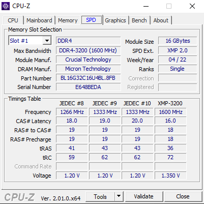

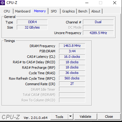

Hier erstmal die CPU-Z Screenshots:
XMP wären 1600 MHz bei Memory.
Sieht zwar nach aktiviertem XMP aus, aber manuell reduziertem Takt. Wenn so vom Hersteller ausgeliefert, dann höchstwahrscheinlich, um innerhalb der Spezifikation zu bleiben. Ein Fehler ist das deshalb nicht. Und auch kein Grund für Lags/Ruckeln.

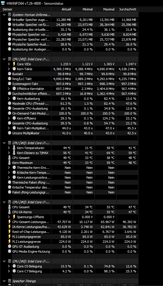

Das sind die geforderten Infos während einer Runde bei "FPS : 306"
Jetzt hat es nicht mehr gelaggt.. Kann es dran liegen das der PC anfängt zu laggen wenn er länger lauft? Hab ihn grade angemacht erst. Also angemacht und direkt in eine Runde.. Hab auf dem 2 Monitor sogar ein Youtube ideo laufen lassen und die Grafik auf "Ultra" gestellt bei Leauge of Legends. Ich teste mal ein anderes Spiel!
