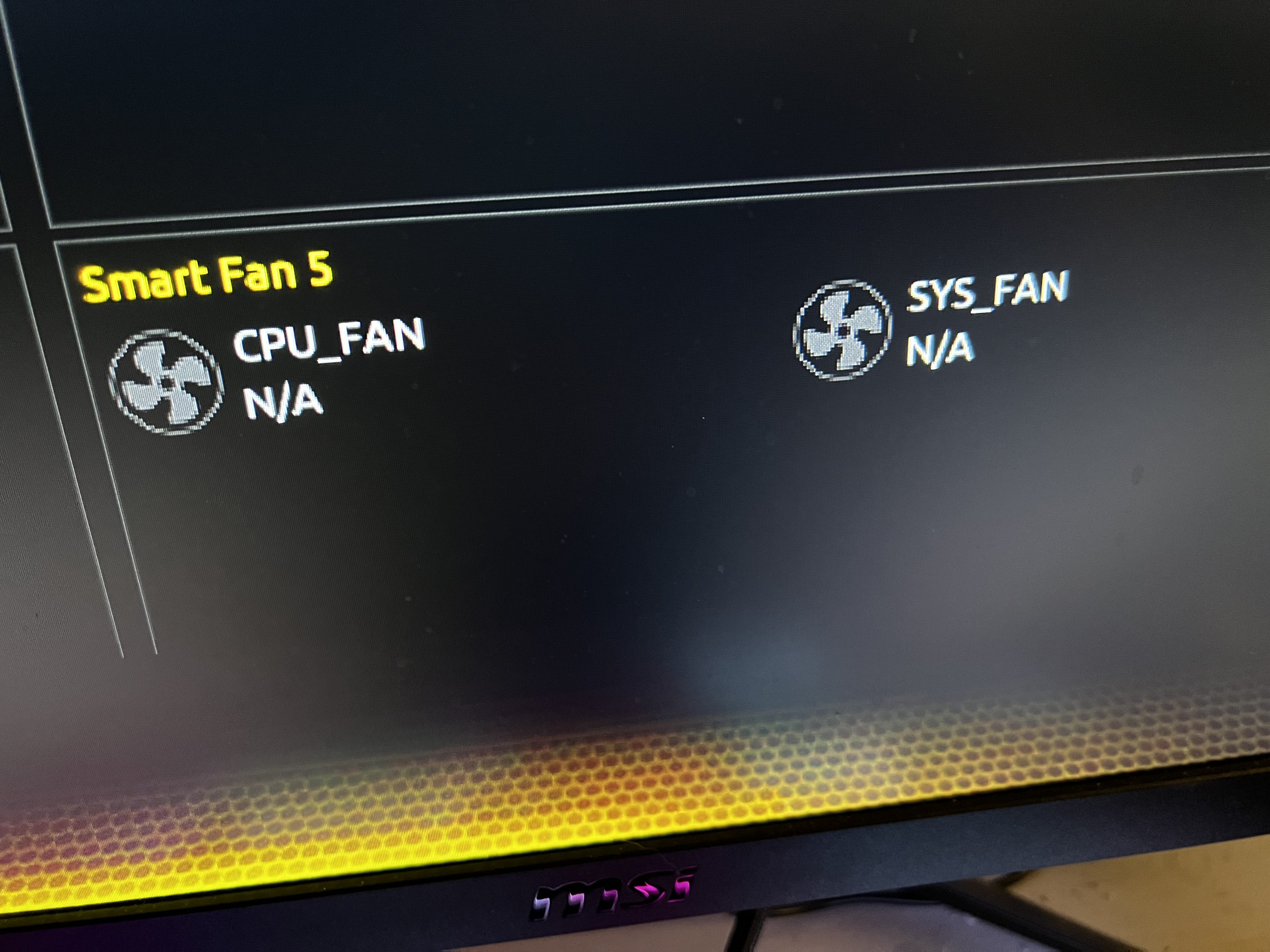

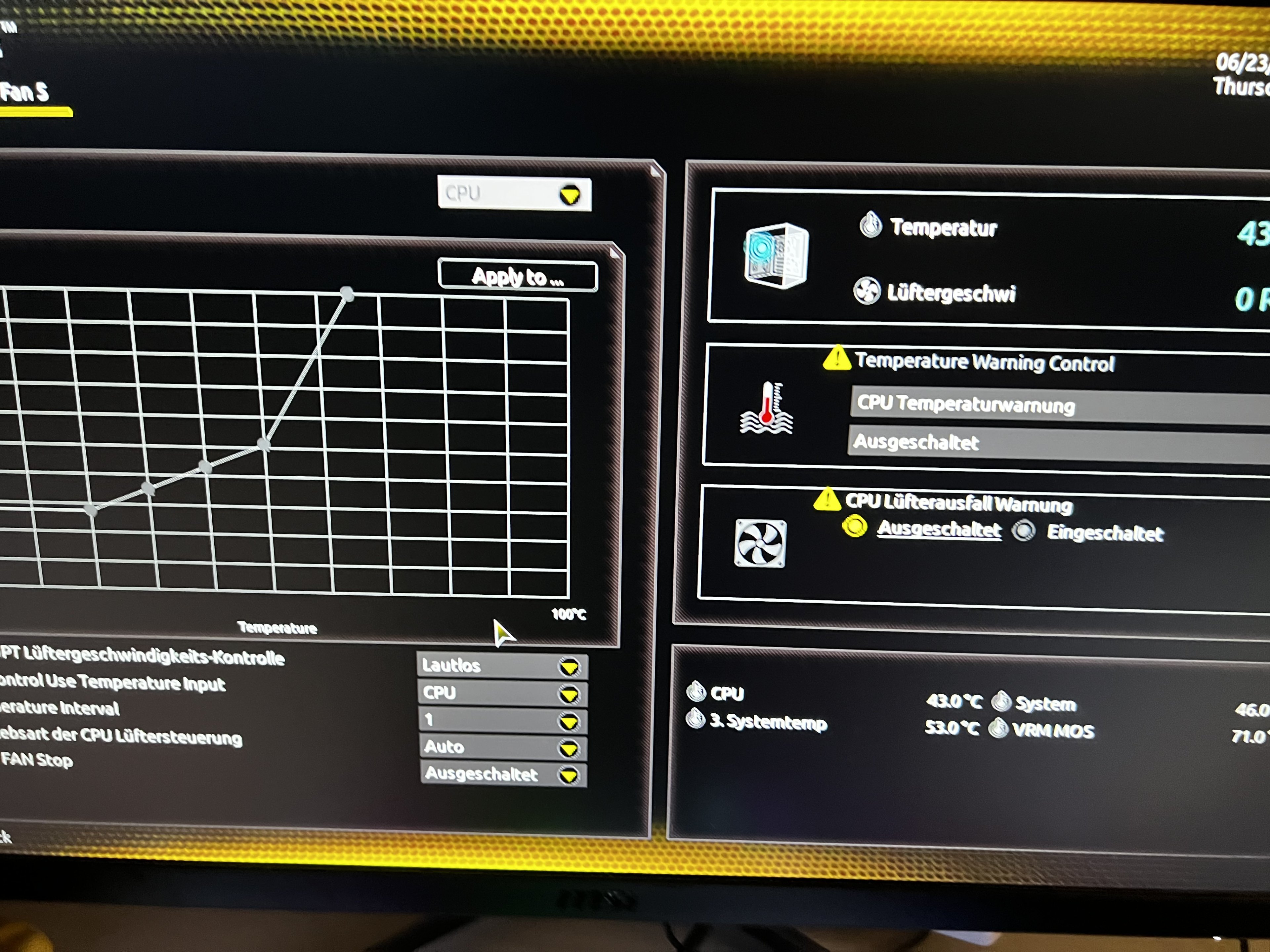

Ist das normal das im bios CPU FAN N/A steht ? Oder liegt das einfach dran das ich keinen 5 Lüfter habe ? Hat nichts zu bedeuten oder und meine Lüfter sind alle auf „lautlos“ nicht auf „normal“ oder „Full Speed“
Soll ich meine Lüfter vielleicht mal von lautlos aus normal schalten? Meint ihr das ändert was ? Alle 4 sind auf lautlos @Drewkev
Drewkev
Geizkragen
- Okt. 2016
- 44.590
Wenn da nichts angeschlossen ist, ja.Liesa schrieb:Ist das normal das im bios CPU FAN N/A steht ?
Aber auch sowas kannst du mir HWiNFO auslesen, dafür hättest du nicht ins UEFI gehen müssen.
W
WeSeeYou
Soll ich die Lüfter auf Lautlos lassen oder mal auf "normal" schalten.. Dann laufen 4 Lüfter schneller.. Könnte ja was ändern oder? Full Speed wäre wohl zu viel aber Normal? "Manuel" hätte es auch noch gegeben aber neeee... Da trau ich mich nicht ran

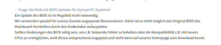

Macht nichts. Einfach die Bios-Datei "H410MH.F6" von der Herstellerseite ( mb_bios_h410m-h_f6.zip entpacken) auf einen leeren USB-Chip packen. Den USB-Stick in den Rechner stecken., den Rechner starten und ins Bios gehen. Dort bei Bios Update die obige Datei auswählen und starten. Nun erfolgt das Bios-Update .... warten bis es zu Ende ist und evtl. ok. drücken falls erforderlich und warten bis sich der Rechner von "allein" neu startet.
W
WeSeeYou

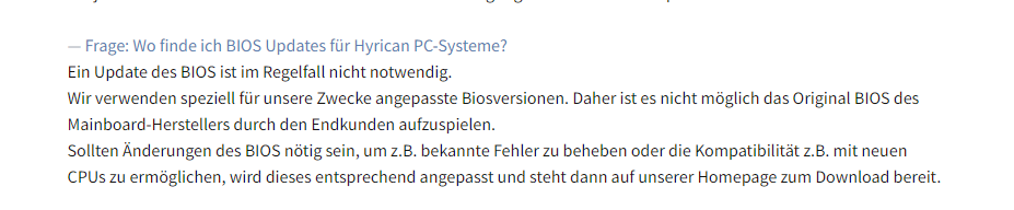

Hab ich so gemacht und es kam die Meldung "OEM Mismatch" dann habe ich geschaut was das ist und dann bin ich auf der Hyrican Seite gelandet und mehr siehe Screenshot..
Nutzerkennwort
- Jan. 2019
- 986
Ahh, das ist blöd. Dachte du hast irgendeine Win-Software für das Update genommen.
W
WeSeeYou
Ne :/ Selbst das Bios darf ich nicht Updaten.. Dieser PC ist der letzte Mist..Nutzerkennwort schrieb:Ahh, das ist blöd. Dachte du hast irgendeine Win-Software für das Update genommen.
Nie wieder passiert mir sowas..
