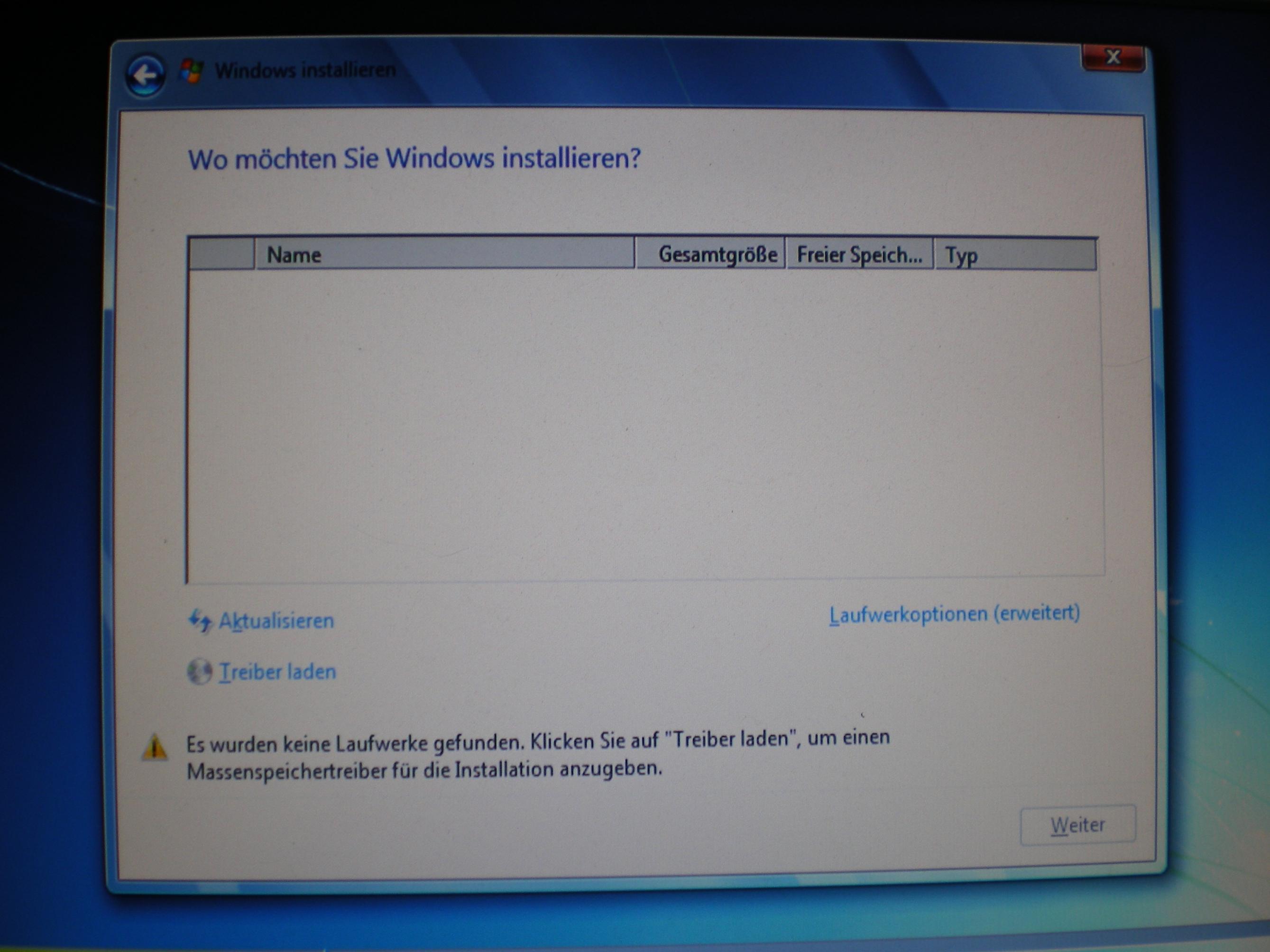

Danke für die schnelle Hilfe aber ich kann keine Partition oder nicht zugefügter Speicherplatz anwählen weil das Fenster leer ist. Was kann ich tun ? Natürlich würde ich am liebsten meine Dateien wieder haben.
du musst aus dem ni9cht zugefürten speicherplatz eiene patition erstellen jungä mach dat und den aus den rest nich zugefügten speicher machste noch eine jungä

Ich glaube es war eine schnell Formatierung und das Menu Fenster wo man eine partition löschen oder erstellen kann ist auch da, allerdings leer. Ich werde mir erstmal Rohlinge besorgen fürs Testdisk booten.

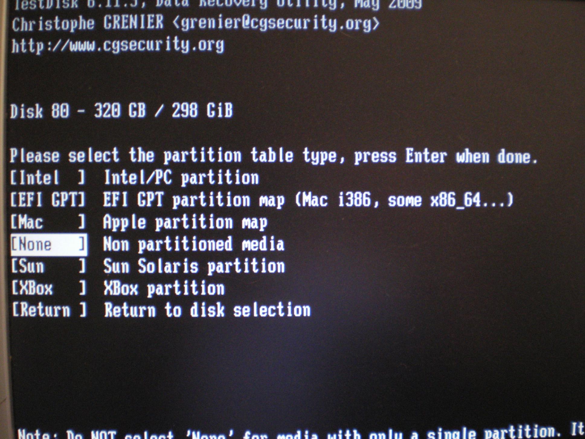

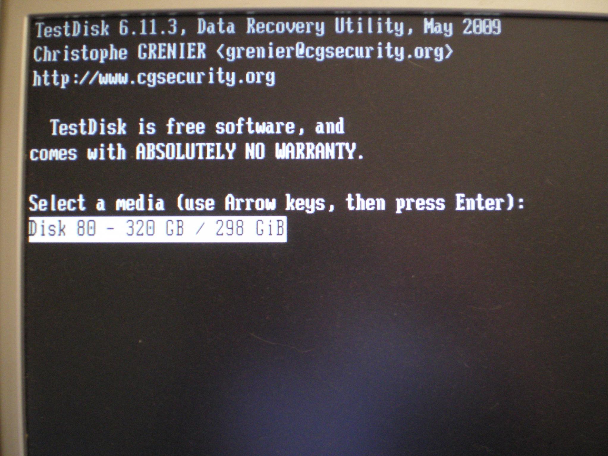

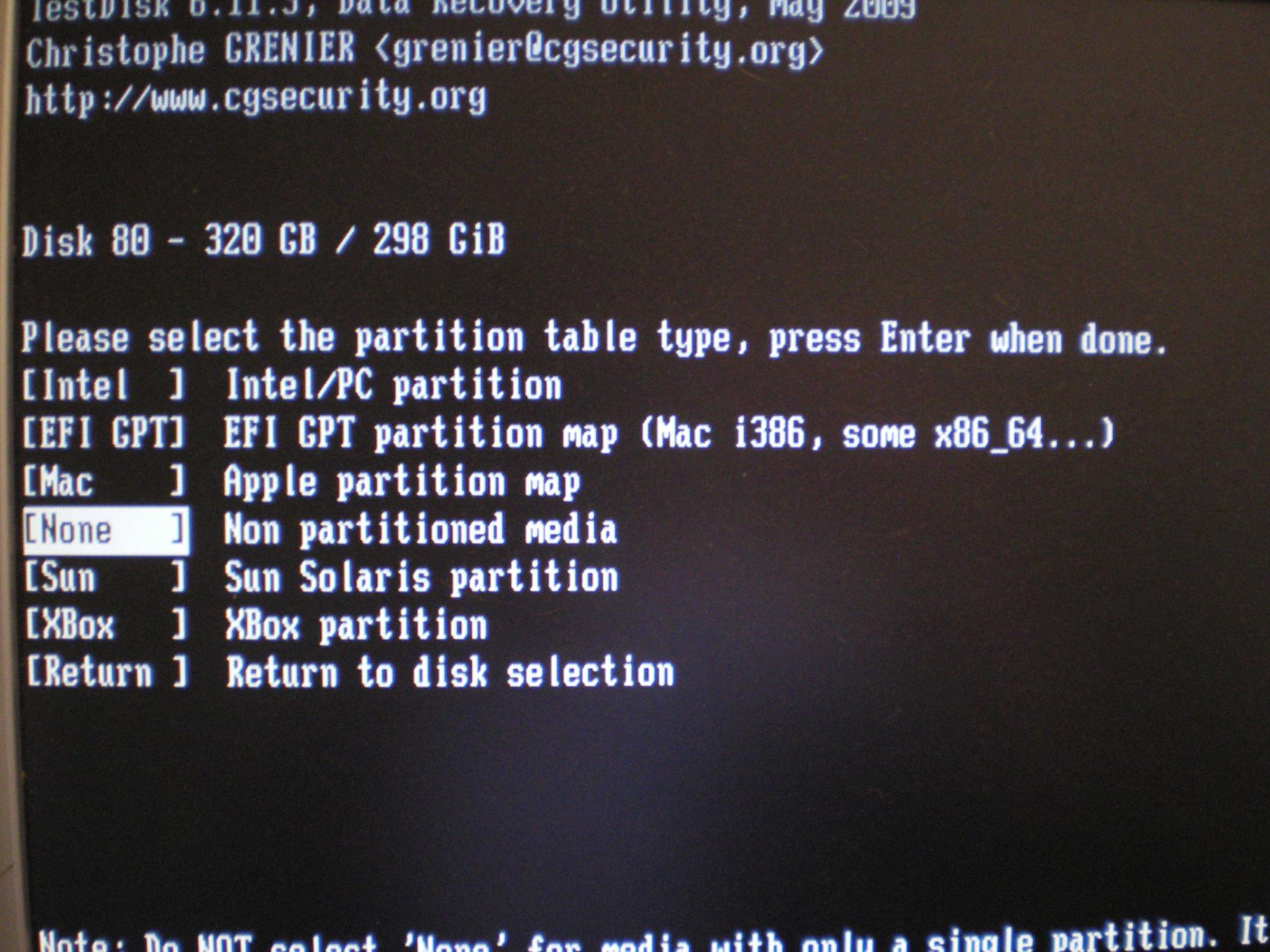

So hier die ersten Bilder von Testdisk. Wie soll ich jetzt weitervorgehen ?

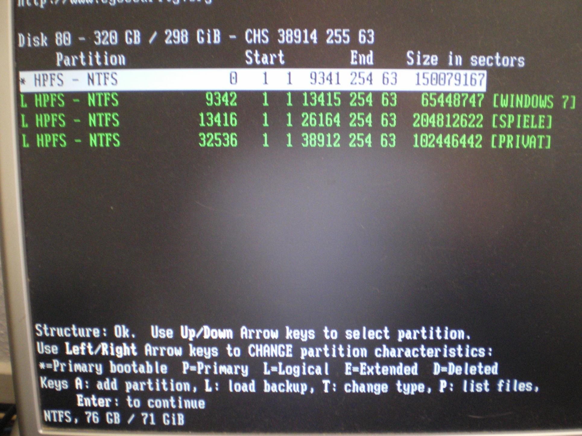

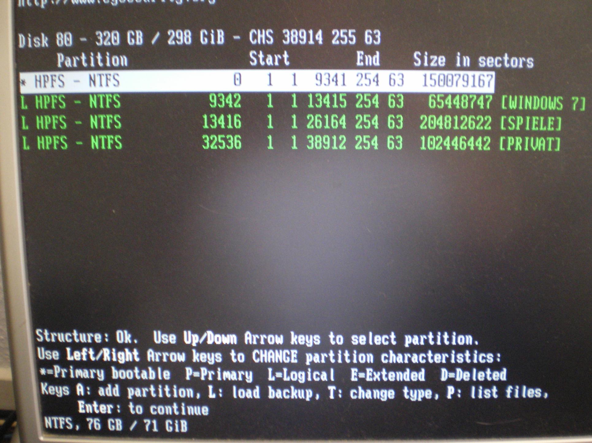

So bis hier habe ich mich durchgekämpft. Meine drei Partition wurden gefunden aber komme einfach nicht weiter. Kann mir jemand bitte weiterhelfen ?
Ok der Kuchen ist gebacken. Habe meine drei Partitionen wieder und der Bootsektor ist auch repariert.
Herzlichen Dank euch allen für den Support.
