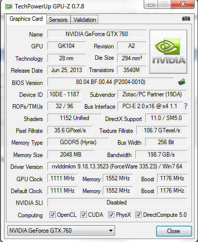

Beim meinem alten Pc ging Guild Wars 2 auf hoch mit etwa 50 - 60 FPS und derzeit hab ich auf mittel 40 FPS
Liegt irgend was am Prozessor oder ist die Grafikkarte nicht richtig im Slot?

EDIT: andere möglichkeit zu überprüfen ob die Graka richtig sitzt, GPU-Z runterladen und in der bus interface sollte 3.0 x16 stehn, wenn nur 3.0 x8 o.ä. steht sitzt die graka nicht an allen pins.

sobald 3.0 x16 im Bios oder GPU-Z angezeigt werden, d.h. das die Graka mit der vollen bandbreite an deinem MB verbunden ist, wenn nur ein pin kein kontakt hat hast keine x16 anbindung.

3.0 wird im gpu-z nie zu sehen sein, da es bis auf eine einzige ausnahme keine am3+ boards mit pci-e 3.0 gibt. und die haben wir hier nicht.
also ich hatte eine schlechtere Graka, die 570.
Ich hab mir die 760 gekauft, ausgetauscht und grafikkupdate gemacht.
Bus Interface -> aber da steht 2.0.
Das MB hat nur PCIe-2.0-Slots.
Bedeutet es ich muss es nochmal rausnehmen und besser reintun?
An den PCIe-2.0-Slots kannst Du nichts ändern, es sei denn du baust ein Board mit PCIe-3.0-Slots ein :-). Wie schon oben erwähnt die Graka mal aus und wieder einbauen um sicher zu gehen dass sie richtig steckt.
Nein da Grafikkarte sitzt richtig du hast aber.nur 2.0 und keine 3.0 slots an deinem board aber dasacht nur minimale Unterschiede such mal im Forum nach "auslastung via osd in Spielen anzeigenlassen" da findest du eine thread wo du eine Anleitung hast um dir cpu GPU Auslastung und Temperatur während des spielend anzeigen zu lassen (fps glaube ich auch) und verschmäht zu Schauen wieviel fps du bei maximaler Grafik und wieviel bei minimaler hast wenn sich da fast nix ändert hängst du im cPU limit was durch die schlechte single core Performance deiner cpu durchaus sein kann
