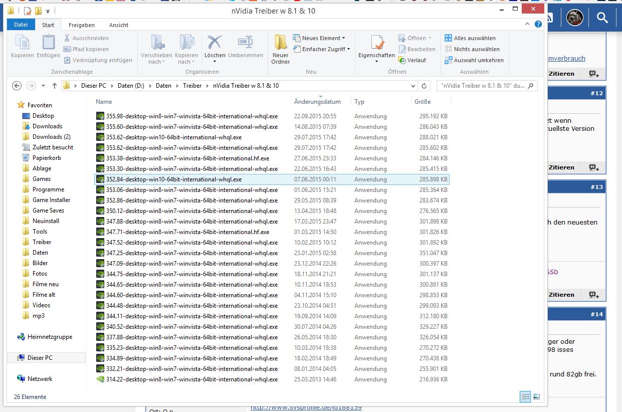

naja wie gesagt, hab seit heut morgen wieder den 353.62 drauf und seit dem nicht einen hänger oder bluescreen mit :( fratze gehabt. mit allen nachfolgenden treibern speziell dem aktuellem 355.98 isses unmöglich meinen rechner normal zu "betreiben"!!
liegt also ganz klar am treiber. und zugemüllt ist bei mir auch nix. hab auf meiner win ssd noch rund 82gb frei. also nix müll^^ und ansonsten ist auch nix zu bemängeln eben nur jene treiber nach 353.62.
foto von meinem treiberordner. hab den vorm 355.98 gelöscht weil ich sauer war also einfach dazudenken.. bis auf 2 hotfixe sind alle whql!
