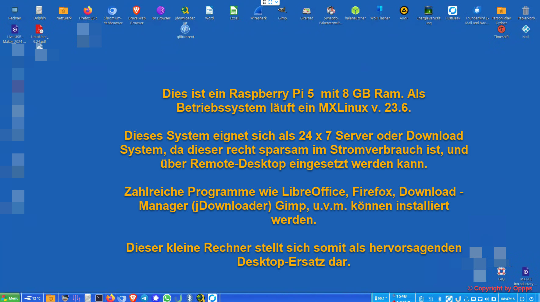

Falls Sie das Ding zurücksenden könnten, versuchen Sie es doch mal mit einem Raspberry RAM. Dort ebenfalls das besagte MXLinux installieren und Sie fahren ein sehr stabiles kleines Gerät, was auch Zukunftssicher ist.
Hier einige Pi's.
Diese Platine können Sie nach Wünschen w.z.B. Gehäuse, SSD-Festplatte, Kamera und vieles mehr.
Hier ein komplettes Bundle.
Reaktionen: Mloki
