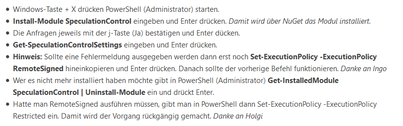

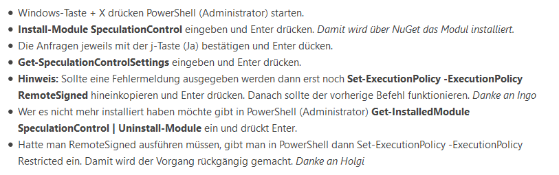

Hab jetzt schon eine Weile gegooglet aber nix gefunden: Hab hier einen Haswell-Prozessor und frage mich, ob Retpoline aktiv ist!? ...Kann man den Status irgendwo einfach herausfinden?
Quelle: deskmodder.de (nur die screenshots)
Retpoline wird, je nach System, auch bei der 1809 seit dem letzten Patchday automatisch aktiviert,
in der 1903 ist es bereits enthalten/aktiviert. Die automatische Aktivierung geschieht nicht über diese Registry
Einträge aus dem Internet, mit welchen man zuvor die Aktivierung von Retpoline manuell aktivieren konnte.
...Cool! Herzlichen Dank für die Info - das ist genau was ich suche! 😊👍

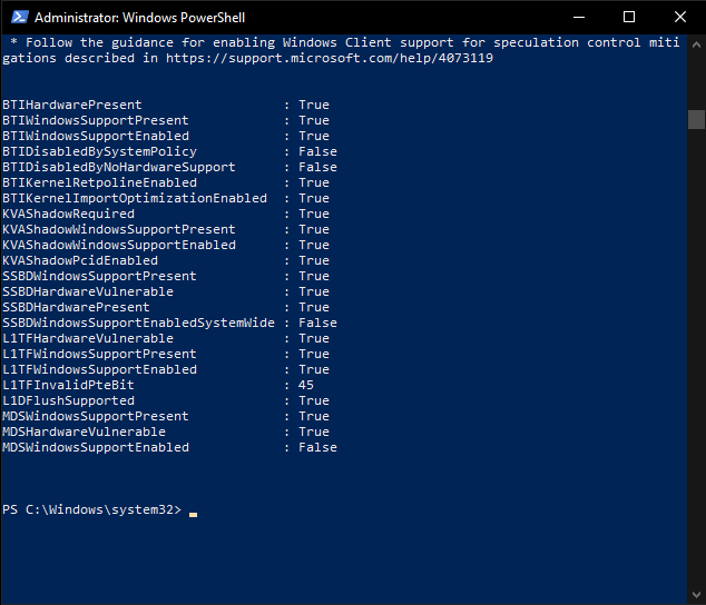

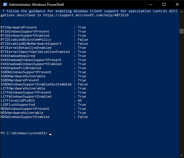

Bei mir sieht das Skript-Ergebnis wie folgt aus (siehe Anhang). Ich verstehe es also so, dass Retpoline aktiv ist (, oder!?).

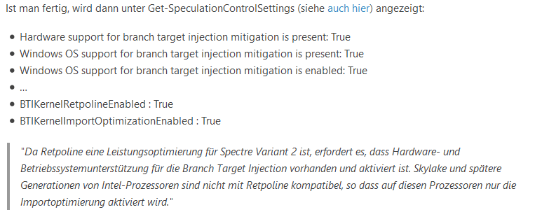

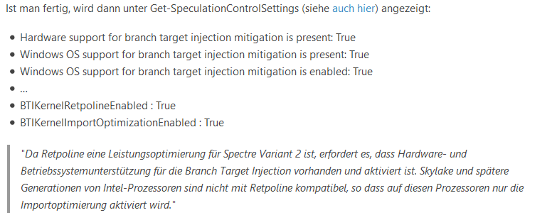

Du musst wieder etwas nach oben scrollen bei "power shell", dann solltest du auch diese Einträge sehen:
  • Hardware support for branch target injection mitigation is present: True
  • Windows OS support for branch target injection mitigation is present: True
  • Windows OS support for branch target injection mitigation is enabled: True
Wenn dies auch so auschaut dann ja.
Dies ist ja ok soweit, wie man sieht auf deinem ScreenShot:
  • BTIKernelRetpolineEnabled : True
  • BTIKernelImportOptimizationEnabled : True
Ok, danke! Hab nach oben gescrollt und es sieht wie von Dir beschrieben aus. --> Damit ist Retpoline aktiv. Prima! 😊
Danke nochmal! 👍

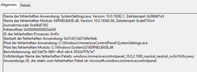

was mir aufgefallen ist nach 2 frischen Installationen: Nach einiger Zeit funktioniert Einstellungen -> Apps nicht mehr.
Beim draufklicken schließt sich die Einstellung komplett.
