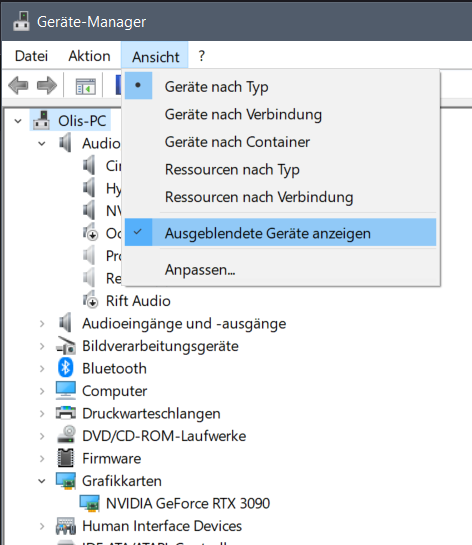

LuisCesar schrieb:
Wenn ich Windows Updates mache zeigt mir mein Windows immer an das der neuste Nvidia Treiber gefunden wurde und ob ich den installieren will.
Prüfe mal im Gerätemanager, ob da die Karte noch angezeigt wird, wenn du "ausgeblendete Geräte anzeigen" ausgewählt hast. Falls ja, Eintrag rechtsklicken und Deinstallieren wählen, dabei unten den Haken auswählen, dass der Treiber deinstalliert werden soll. Aber ganz eigentlich sollte das DDU schon gemacht haben.
Ansonsten wirst du den Windows Update Cache löschen müssen.
