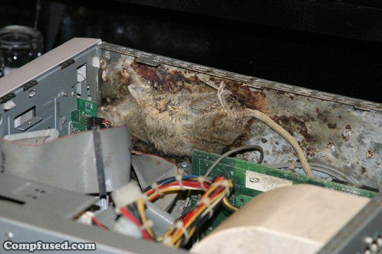

unbedingt foto machen wenn das ding offen ist, evtl. findest ja sowas:
:D
:freak: :eek: :freak:
Na hoffentlich ist da sowas nicht drinne ... Aber nen Foto wird gemacht auch wenn keine Ratte drin ist. :rolleyes:
