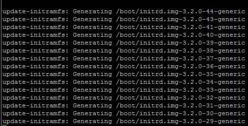

beim Update der VMWare Tools unter Ubuntu 12.04 LTS fällt mir immer folgendes auf:
Wie kann man die alten Kernel entfernen?

Ah okay... nur... wie mach ichs in der konsole? apt-get remove linux-headers-3.2.0-23?
Und viel wichtiger: Macht es Sinnn die alten Klamotten zu entfernen und z.B. nur die letzten beiden zu erhalten?
also ich entferne immer alle bis auf den neusten wenn ich feststelle, dass der rund läuft.
sudo apt-get remove war schon richtig.
Der Befehl
"dpkg -l 'linux-*' | sed '/^ii/!d;/'"$(uname -r | sed "s/\(.*\)-\([^0-9]\+\)/\1/")"'/d;s/^[^ ]* [^ ]* \([^ ]*\).*/\1/;/[0-9]/!d' | xargs sudo apt-get -y purge"
in der Konsole eingegeben (ohne Anführungszeichen) löscht alle alten Kernel.
