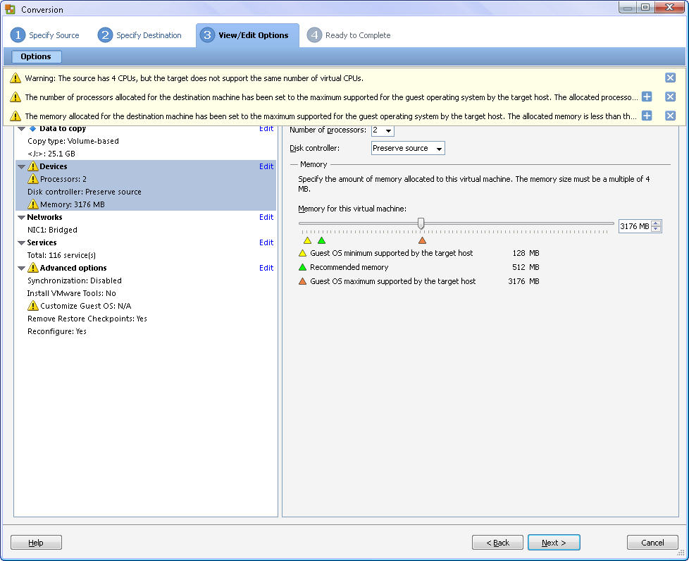

Danke für die Tipps. Jedoch erhalte ich wenn ich den Converter benutze jedes Mal die Fehlermeldung: FAILED: Unable to find the system volume, reconfiguration is not possible.
folgende Vorgehensweise habe ich gemacht (keine Ahnung ob es so richtig ist):
1) Select source type: Powered-on-machine, this local machine
next
2) VMware Workstation ausgewählt, VMware Worstation 6.5.x, und als Verzeichnis eine andere Partition angegeben mit genügend Speicherplatz
next
3) dann habe ich die Partitionen selektiert, wo nur das WinXP drauf ist, und den Vorgang gestartet
Muss dazu sagen, dass ich verschieden Versuche machte mit den eben angegebenen Einstellungen:
1) nur aktuelles XP ausgewählt, also von wo aus ich auch die Konvertierung gestartet habe
2) das aktuelle PLUS das "alte" Xp selektiert, da sich nur beim alten XP die Boot-Infos drauf befinden (wobei man die ja theoretisch gar nicht benötigt). Also ich habe 2 XP-Installationen auf 2 Partitionen, mein altes XP (zur Reserve) und mein aktuelles XP, welches ich virtuell haben möchte

Unabhängig dessen, dass es ja auch mit dem VMware Player nicht funktioniert, ist das soweit ich sehen konnte auch keine wirkliche Alternative. Den VMware Player muss man immer extra starten, und das ist in der Praxis zu umständlich. Es sollte eben so sein, wie das mit Virtual PC beschrieben ist (weiß ich ja nicht, weil keine Praxiserfahrung), also das ich die jeweilige Software genauso starten kann, als wie wenn sie direkt in Win7 installiert wäre.
