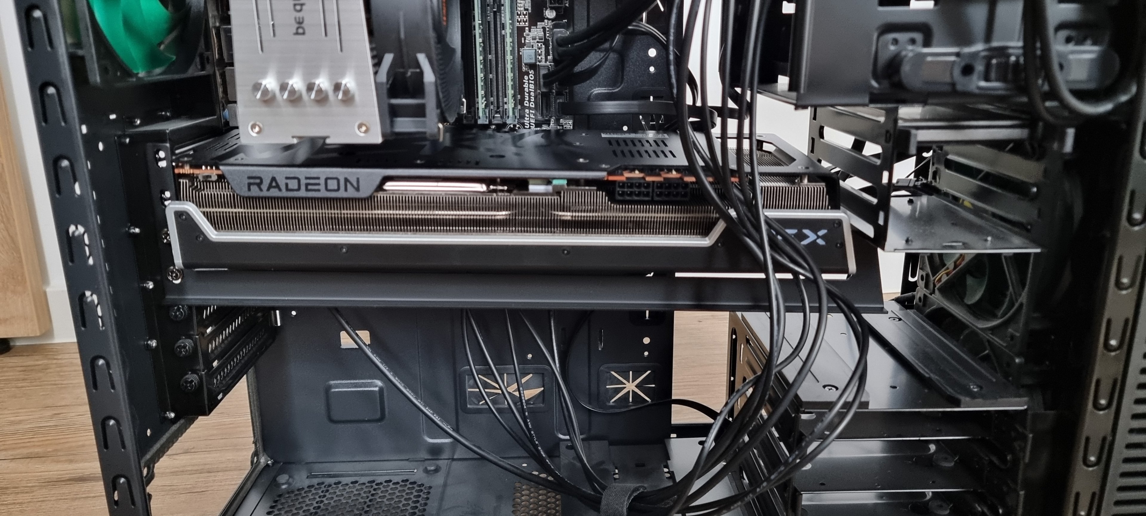

Mh bin ich zu blöd oder passt die Grafikkarte doch nicht?
Sie passt NOCH nicht.
Schau dir noch einmal meine Beiträge #12 & #17 an.
Der 2,5" Teil des HDD Käfigs muss auch weg. ;)
Siehe rot umrandeter Teil.

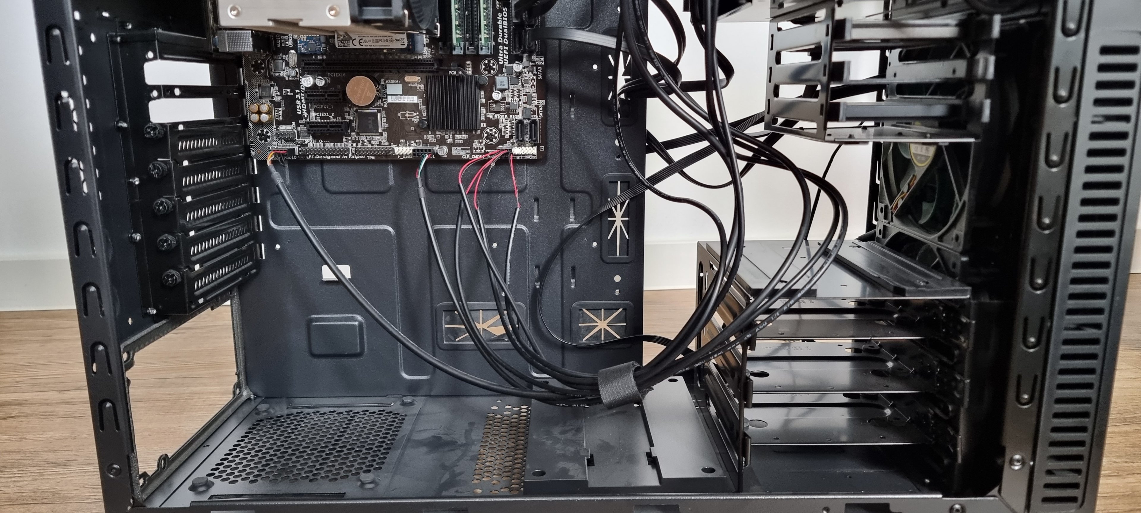

Das ist der 2,5 zoll schacht, den ich wegen meiner ssd brauche... Der lässt sich laut Anleitung auch nicht ausbauen.

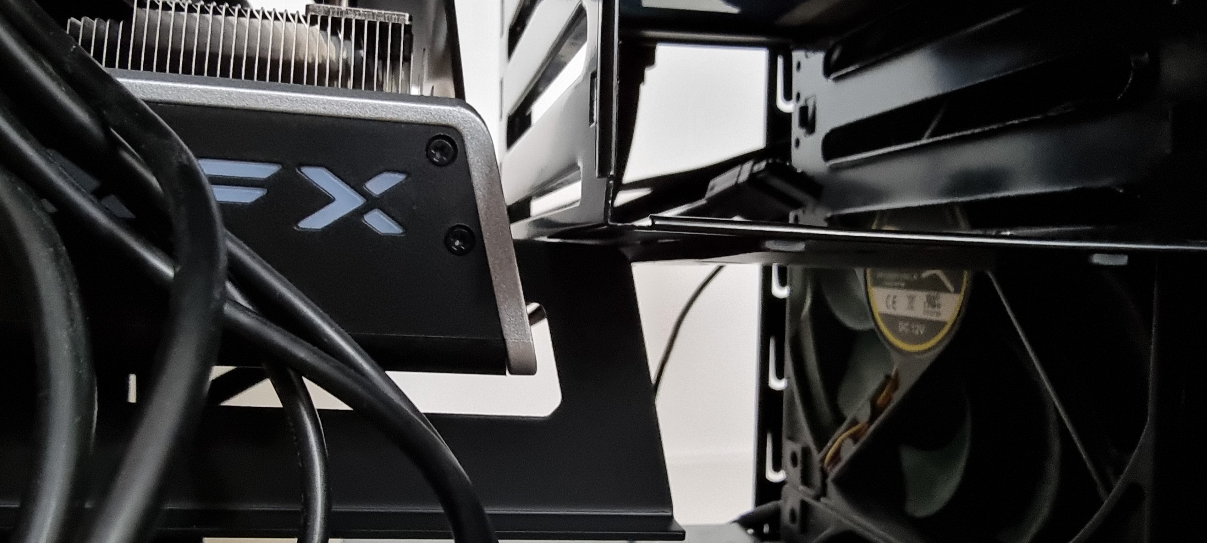

sie wäre drin, hängt aber ein wenig schief... Schlimm?
Ja, auf Dauer zu viel Druck auf den PCIe Slot am Board und auf die GPU; würde ich nicht machen.

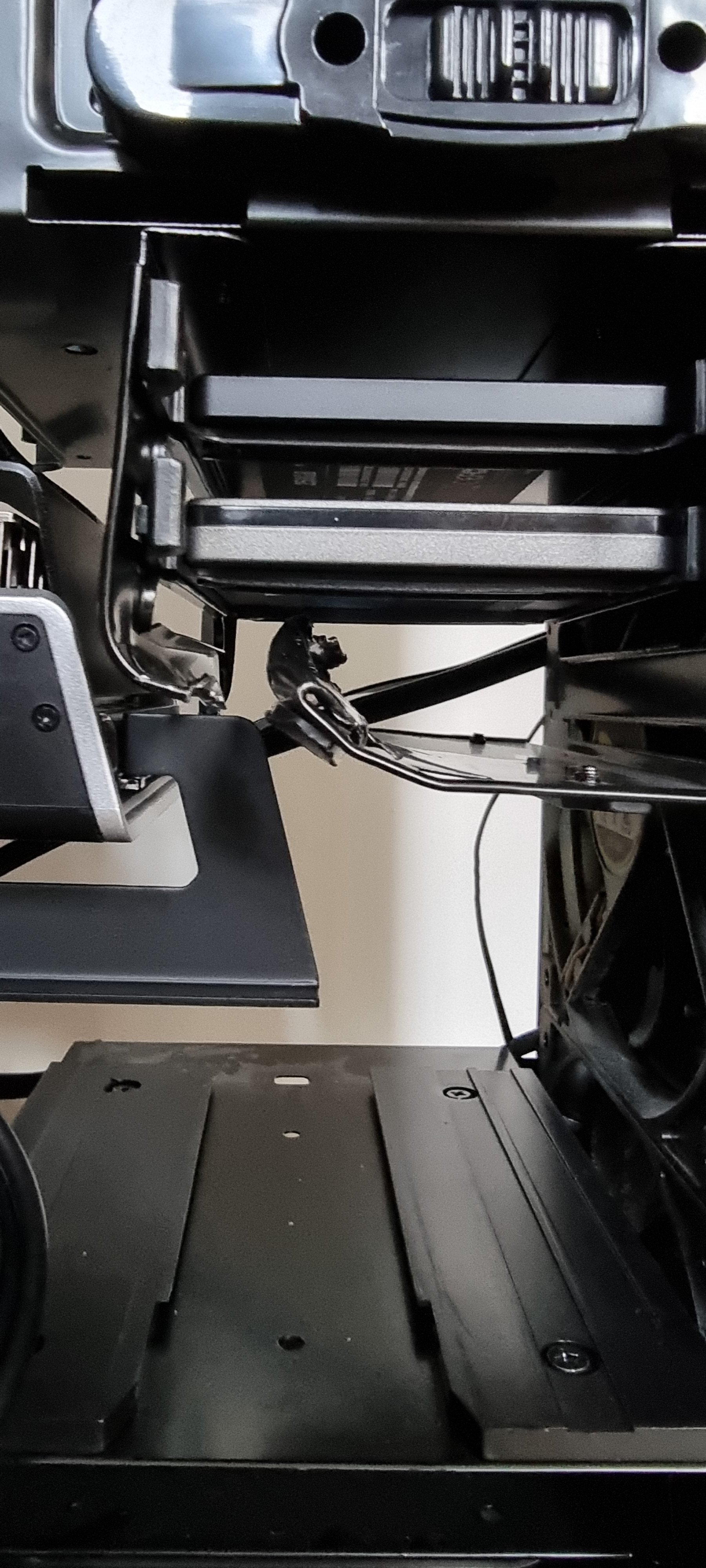

Zange, Kraft und Geduld

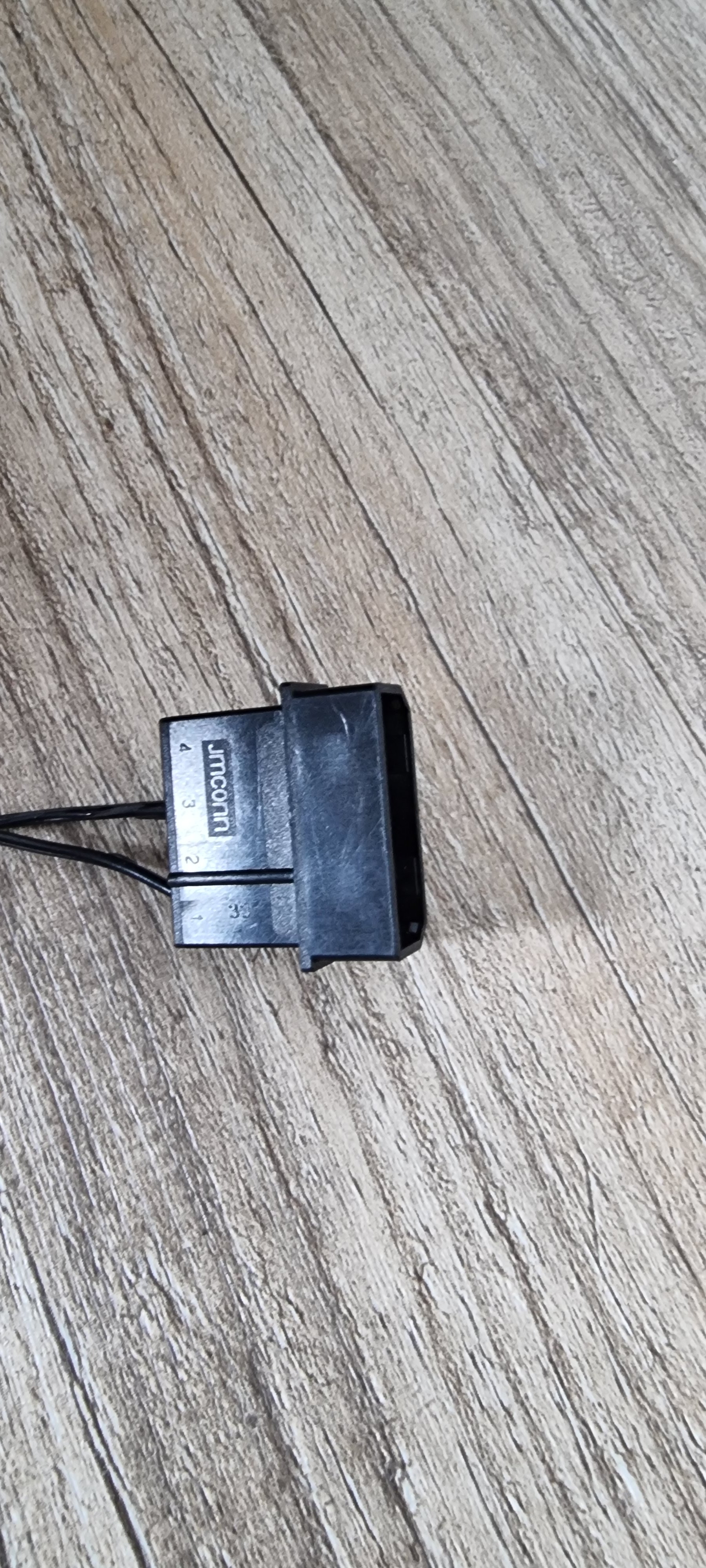

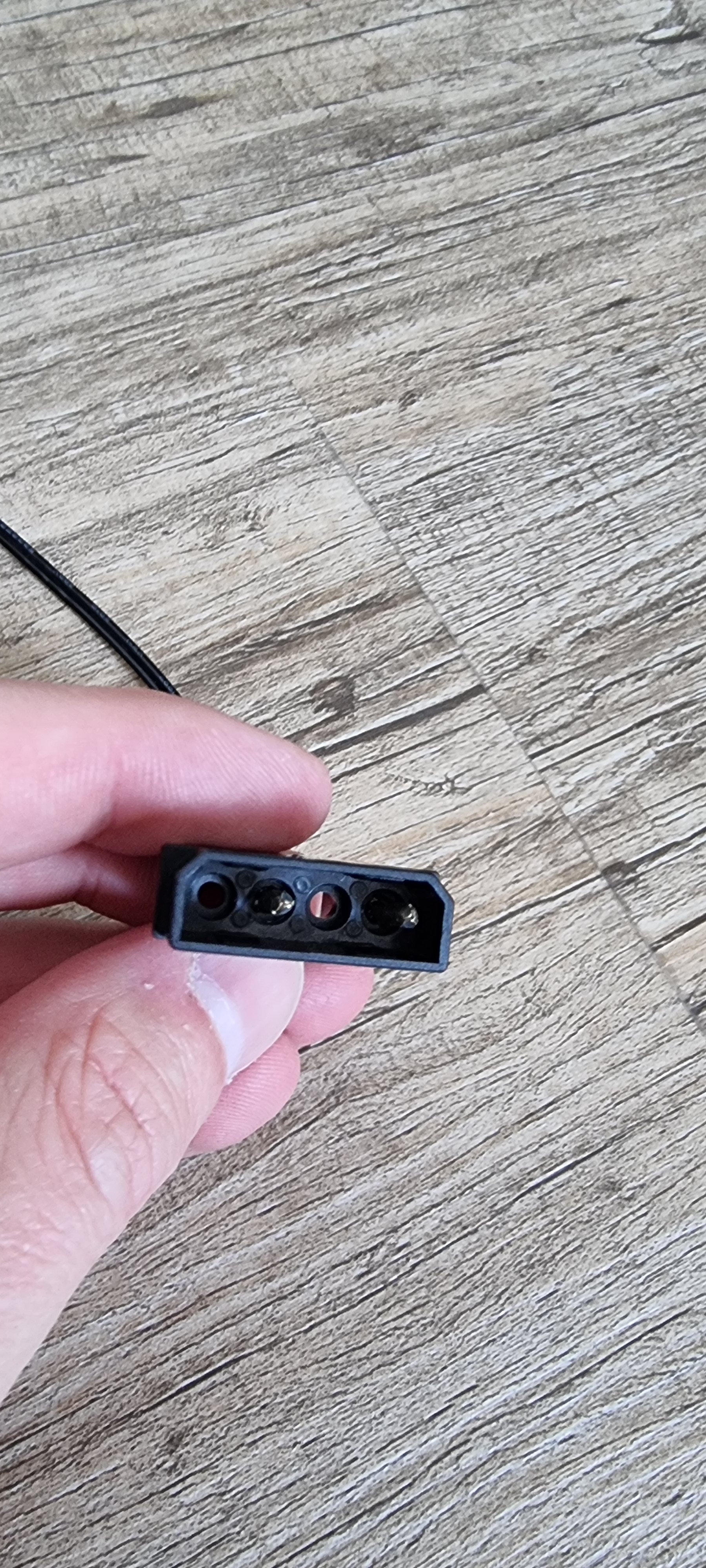

Ach und ich hab das hier rausgezogen, weiß aber nicht mehr wo es angeschlossen war. Was ist das und womit schließe ich es an?
Das könnte sein, dass da ein paar Lüfter angeschlossen waren (zumindest kenne ich das so, wenn bei diesem Stecker nur 2 Pins drin sind).

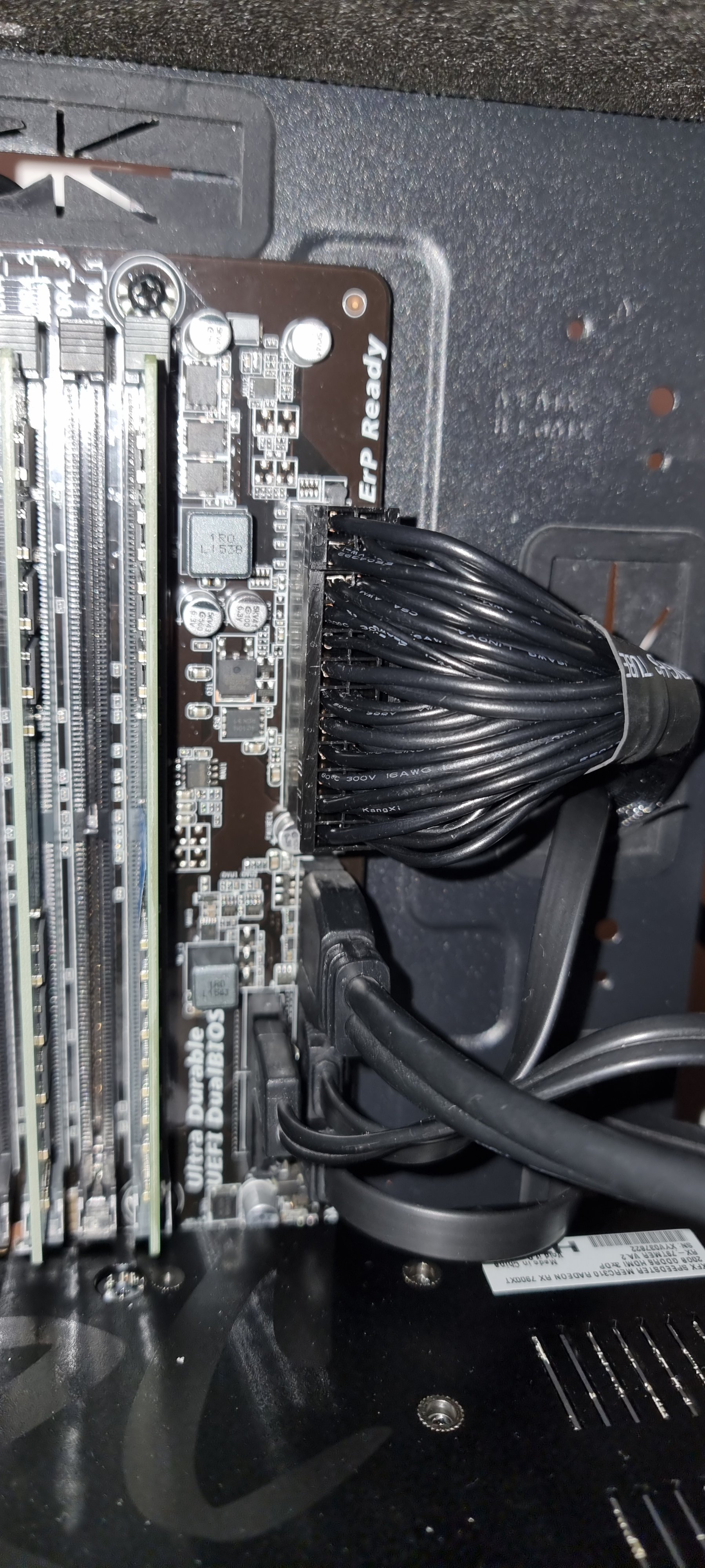

Ach und muss ich beim MB beide Stecker ins Netzteil stecken, wenn ich auf dem MB auch beide benutzt habe? Ist ziemlich kurz
Ich vermute mal, dass das zur Lüftersteuerung des Gehäuses gehört. Wenn du die Lüfter über das Board steuerst, brauchst du es nicht.
Ich sage jetzt einmal ja, wobei ich nicht genau weiß, welche Stecker du meinst. Kannst du das genauer definieren?

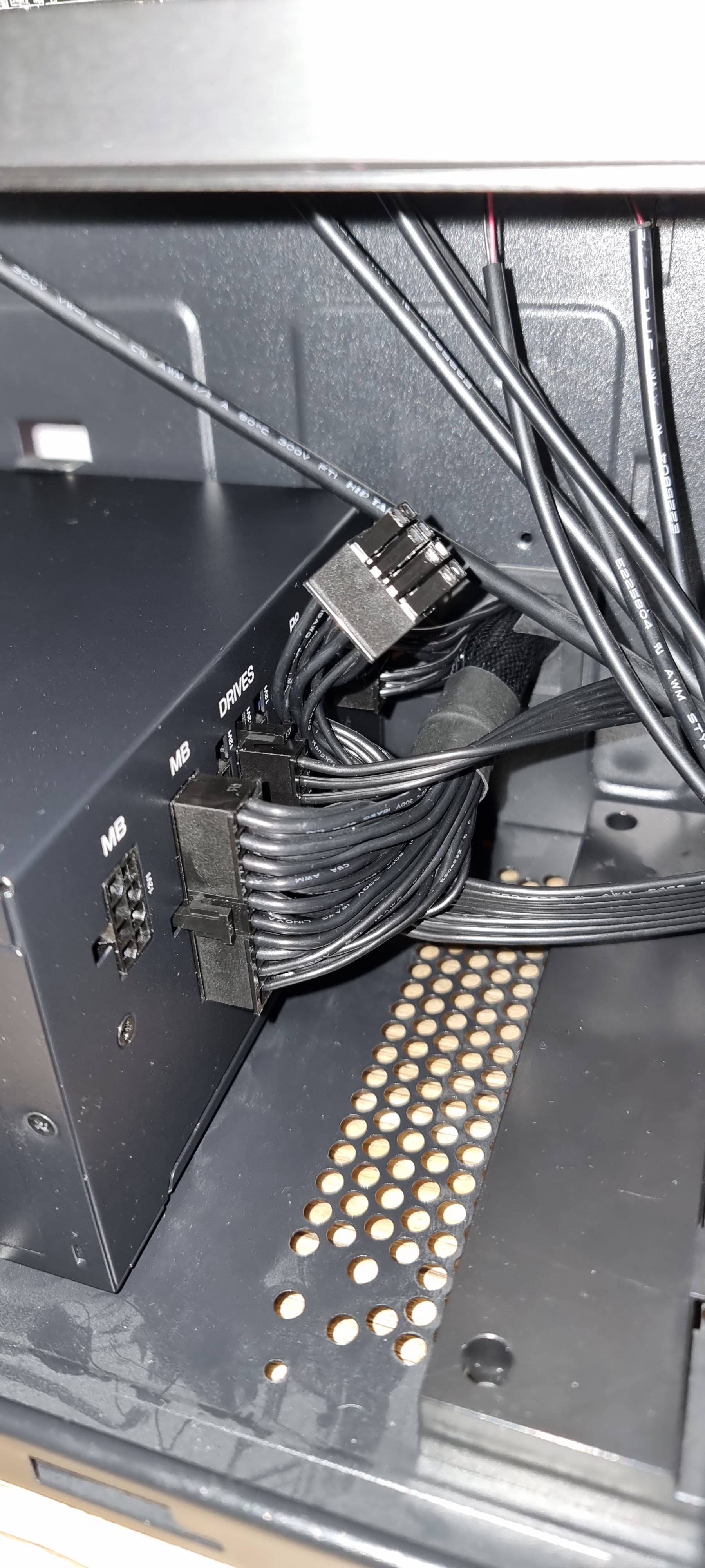

Das Kabel meine ich. Wenn die beide rein müssen, da wo MB steht, dann muss ich es vorne rum führen - das ist zu kurz
