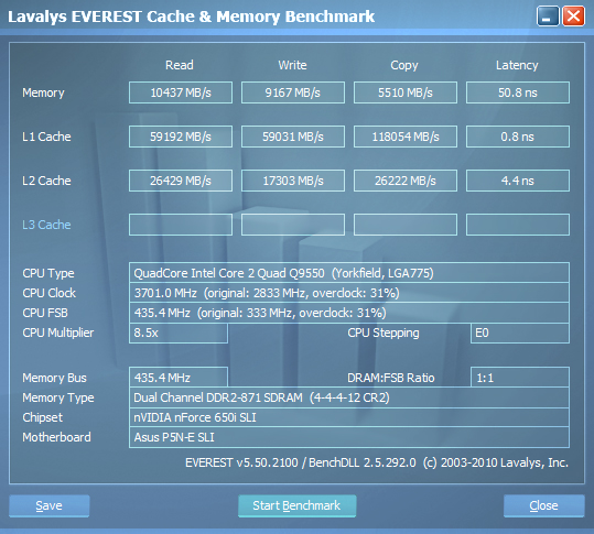

Hatte selber einen Q9550 der 3,7Ghz schaffte , aber auch mit NH D14 CPU Kühler !
Hatte schnellen DDR 2 Ram im Hintergrund was wohl Punkt 2 währe.
Auf dem PC spielt heute noch mein Vater ohne Probleme mit einer 670GTX !
Na ja, der eine schafft mehr, der andere weniger - mein C2Q 9450 ging nicht über 3,1 GHz.
Und nein, schnellere RAM-Geschwindigkeit bringt gar nichts! Ich hatte ein Board mit DDR3 Support und konnte von 800 MHz bis 1600 MHz testen, das brachte nicht ein fps mehr Leistung......
