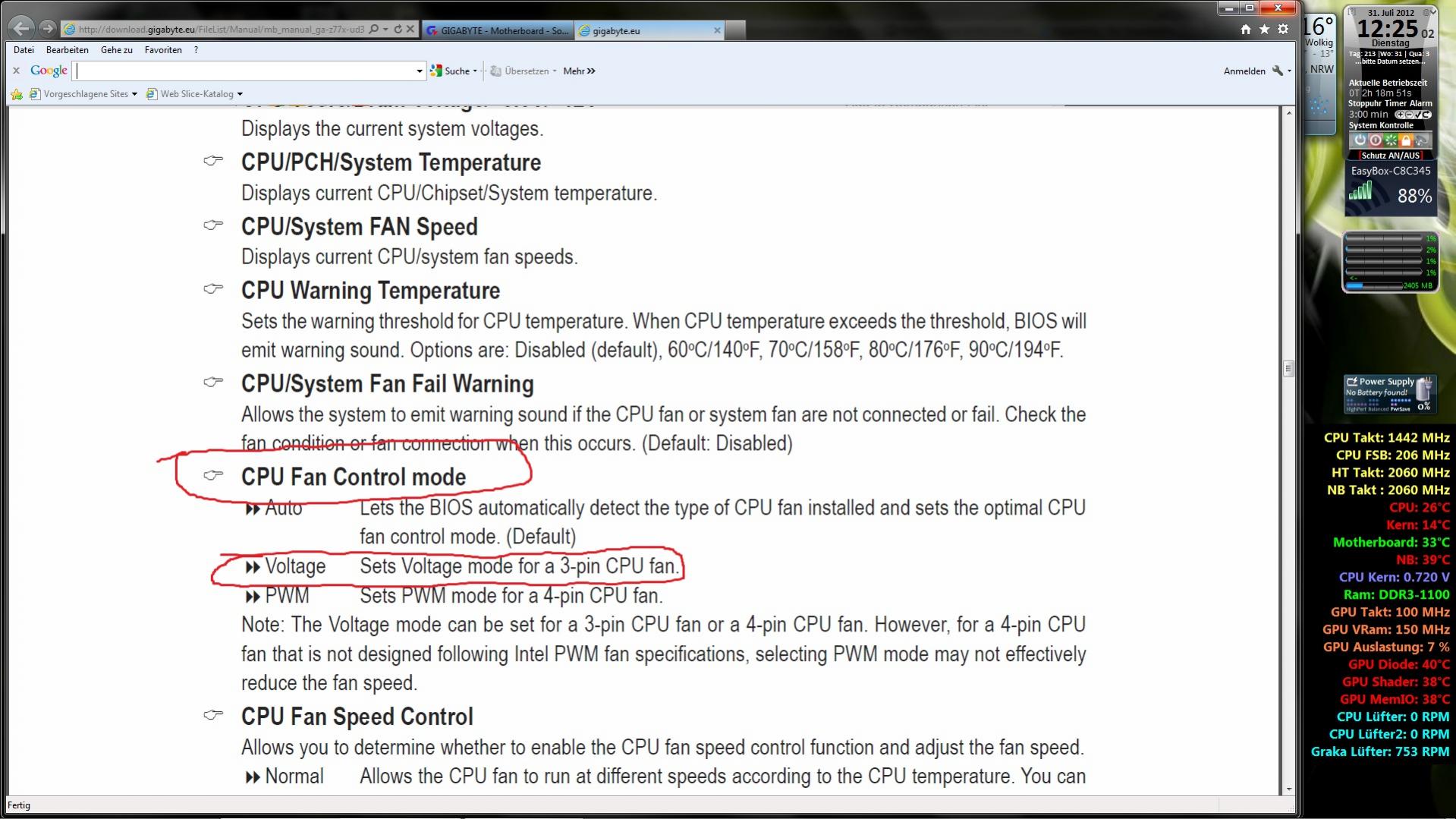

Seh grad, den PWR Fan gibt es auf dem Board garnicht sondern nur 4 PIN SysFans, komisch. Dann kannst du natürlich nur auf 4 Pin anschließen Dann sollten die aber im BIOS zumindest die Möglichkeit bieten sie runterzuregeln (auf Voltage).
@casi da habe ich schon alle einstellungsmöglichekiten probiert. als ich auf voltage umgestellt habe, drehte die pumpe laut anzeige nur noch mit 1000rpm statt 4300 und das war arg wenig
Mit CPU Fan Speed Control änderst es ja dann,du musst nur mal sehen welche einstellung da gut ist.
Zudem wird es dann CPU Temperaturabhängig vom Bios geregelt,wenn du es nicht Ausschalterst.
Dann mal mit Easy Tune6 Testen ob du einen festen Wert bekommst......
Also. habe jetz mal cpu-lüftersteuerung auf spannung umgestellt und die pumpte läuft jetz noch im desktop bestrieb mit 400-1000 RPM. Die regelt jetz von selbst. Die temp. liegt bei 34-38 grad. Ich habe Prime mal angemacht und dann ging die temp mit ET6 auf max 53grad (kern dann 63 grad).
RPM betrug ~3200 RPM. Die Pumpe hätte also theoretisch noch 1000 RPM nach oben offen.

sry das ich erst jetzt antworte. habe es jetzt hinbekommen. habe im bios auf spannung umgestellt und bei et6 volle drehzahl.
Jetz läuft die pumpe mit ~3900 RPM anstatt mit 4300 RPM und man hört sie nicht mehr.
