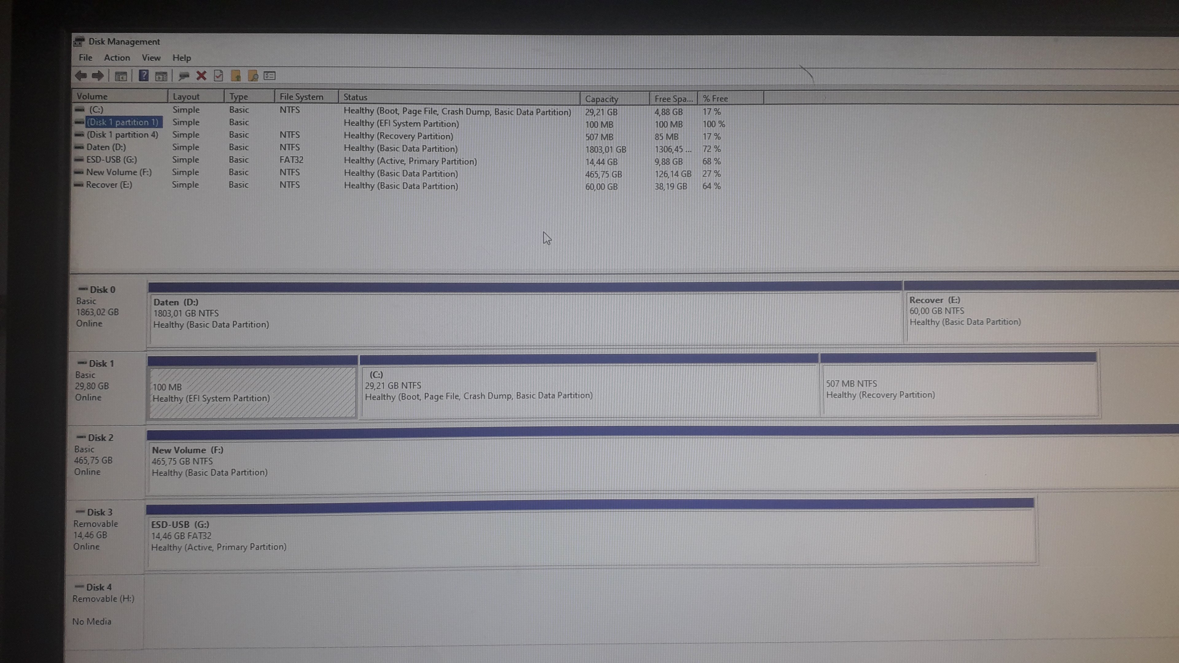

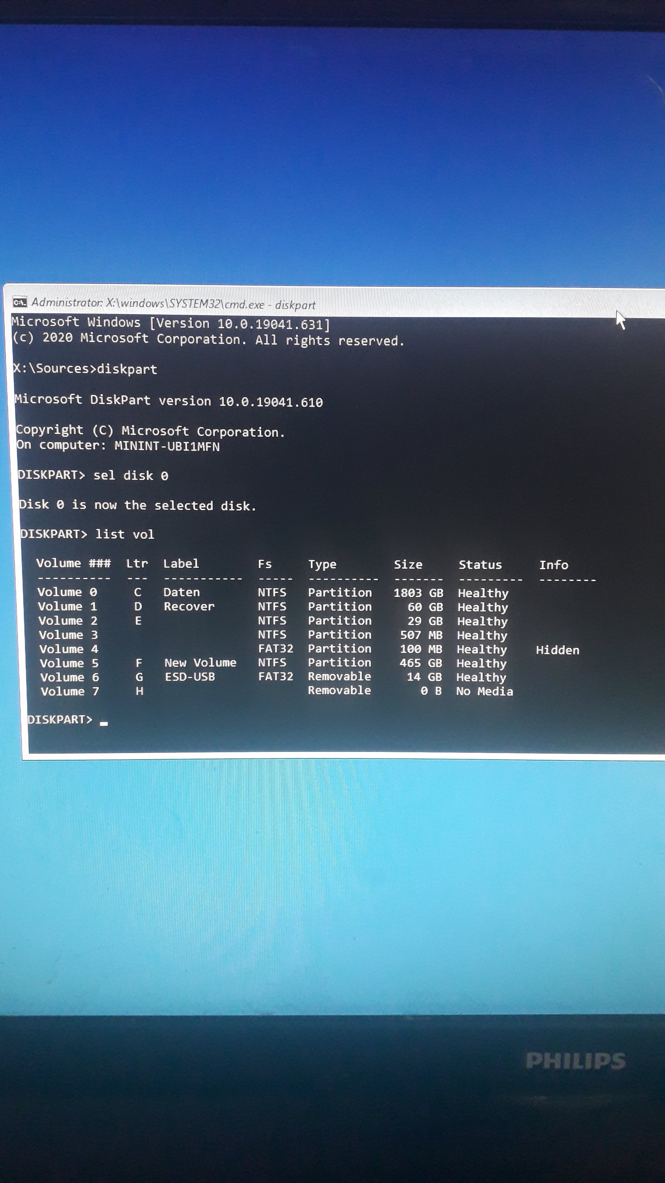

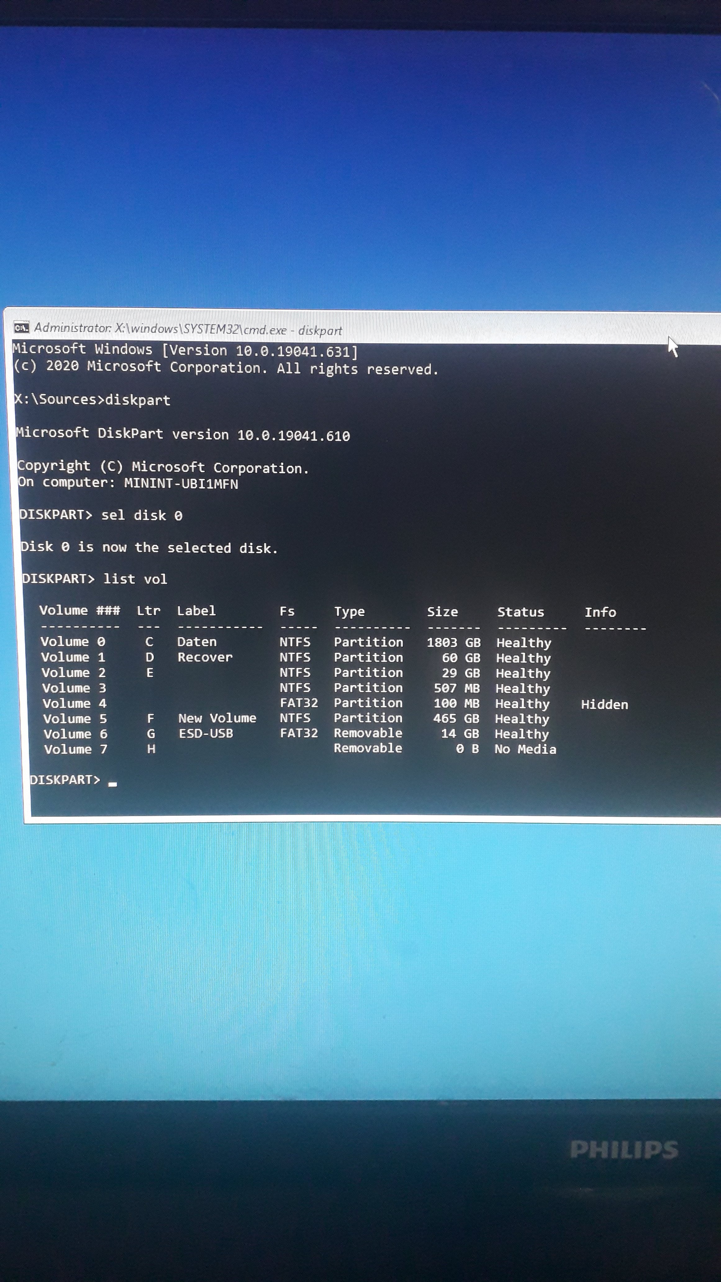

Ich möchte wieder von meiner neuen SSD booten. Und beim Guide verstehe ich nicht (GPT Schritt 3) warum es wichtig ist das EFI Dings auf die FAT32 Part. zu installieren. Ich weiss ja nicht zu welchem Volumen sie gehört.
Volume 5 (F) ist die neue SSD, die soll gebootet werden. Volume 3 (E) ist die alte, jetzt aber die System Part. - sie soll verschwinden.

Ganz so einfach wird das nicht gehen, wenn die EFI Partition auf der falschen SSD liegt. Aber es ist lösbar.
Kannst du mal einen Screenshot der Datenträgerverwaltung zeigen?
DeepComputer schrieb:
Ich habe mir eine neue SSD gekauft und windows drauf installiert, die alte SSD ebenfalls mit Windows drin belassen.
Das war ja eigentlich schon der Hauptfehler bei der Sache. Somit liegt ja die Systempartition auf der falschen SSD.

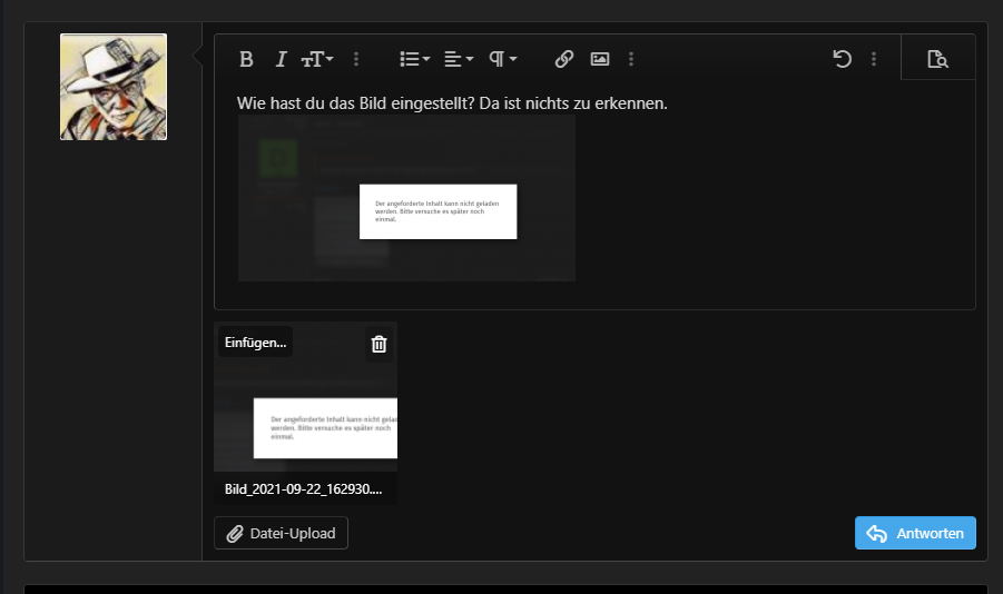

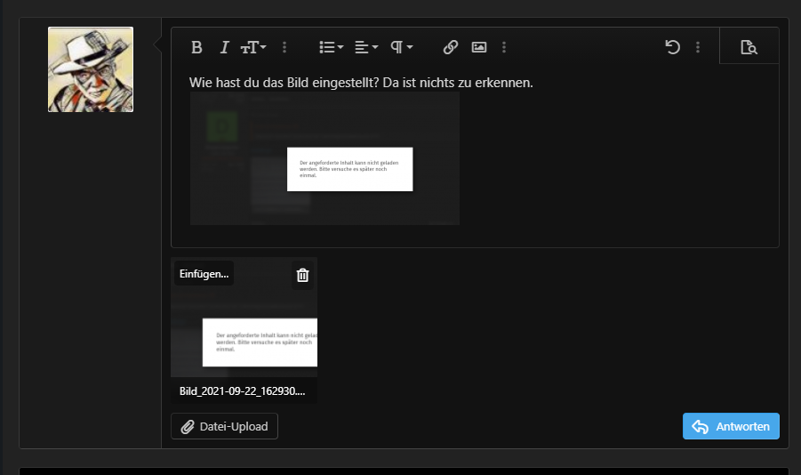

Wie hast du das Bild eingestellt? Da ist nichts zu erkennen.
Bitte per Datei Upload, wie in Bild 2

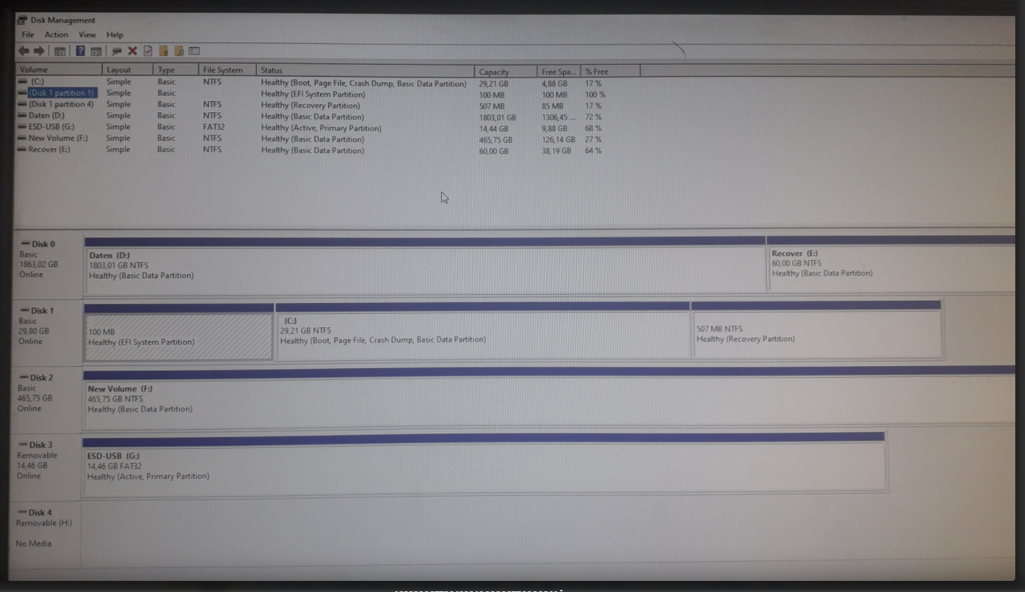

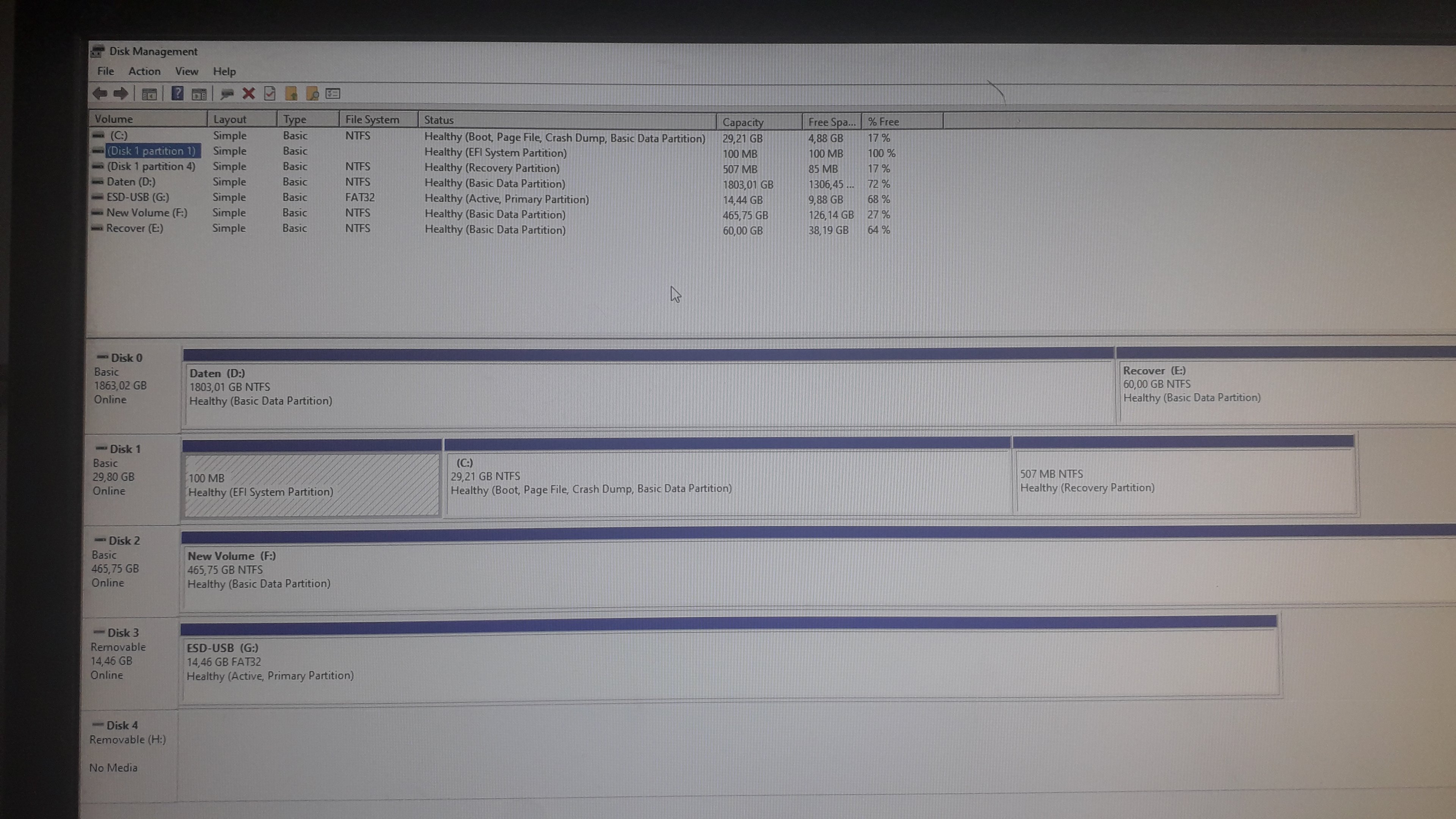

Second try
Reaktionen: Ponderosa
Ich konnte das Bild jetzt in einem anderen Browser öffnen. Windows ist da auf einem 30GB Datenträger installiert. Ist das ein USB-stick?
Windows wolltest du sicherlich auf DT 2 mit 465 GB installieren?
Also nur die angeklemmt lassen, und Windows Clean und neu installieren.
Haha, in my face 😂 nein, das ist eine alte SSD. Ich glaube so ein Hynrid Ding, dass mit der 2TB HDD gekoppelt ist. Physisch ist das ein Ding.
Windows ist dort schon installiert. Ich möchte straight von dort booten können (und meine Daten retten).
