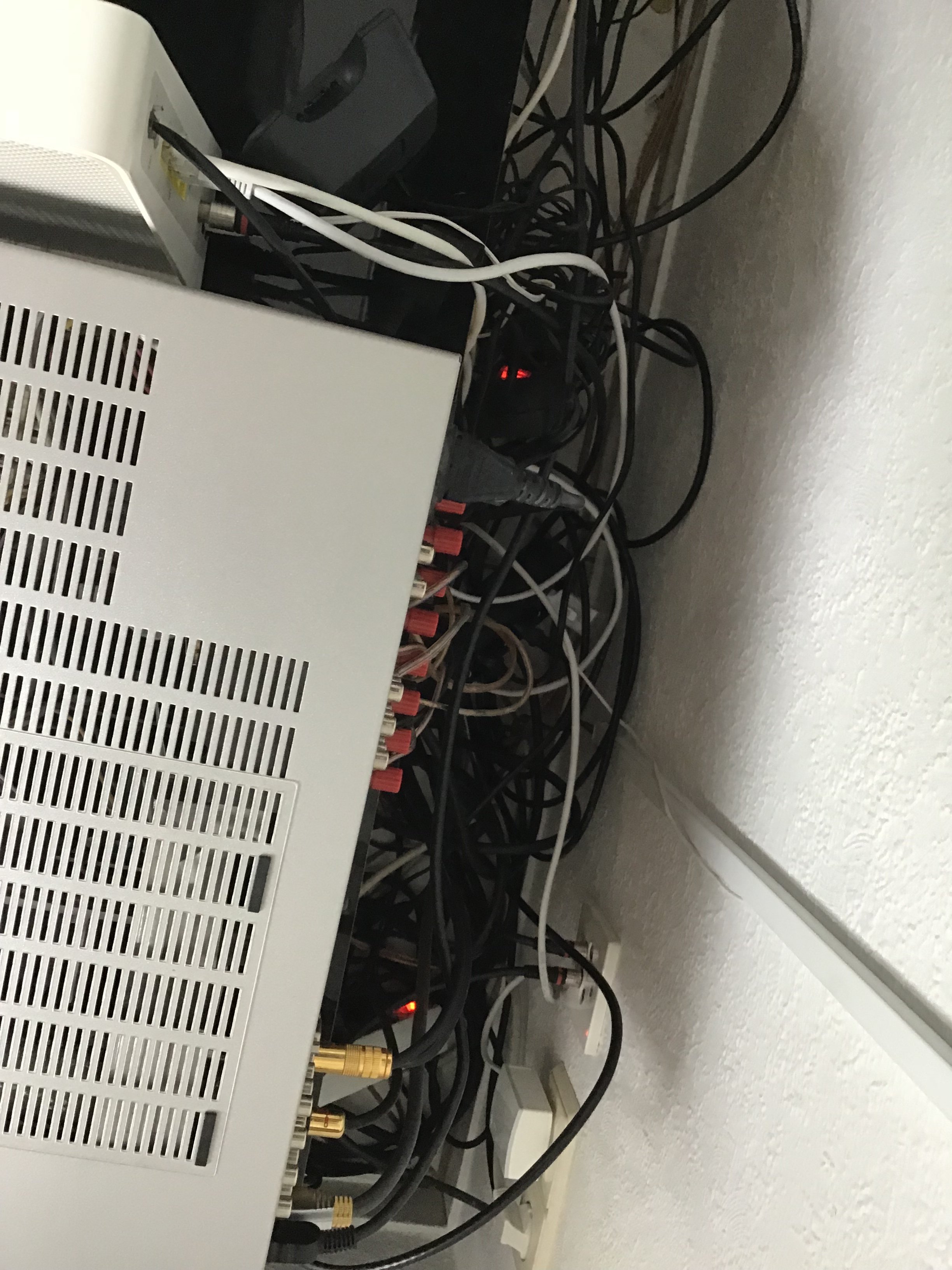

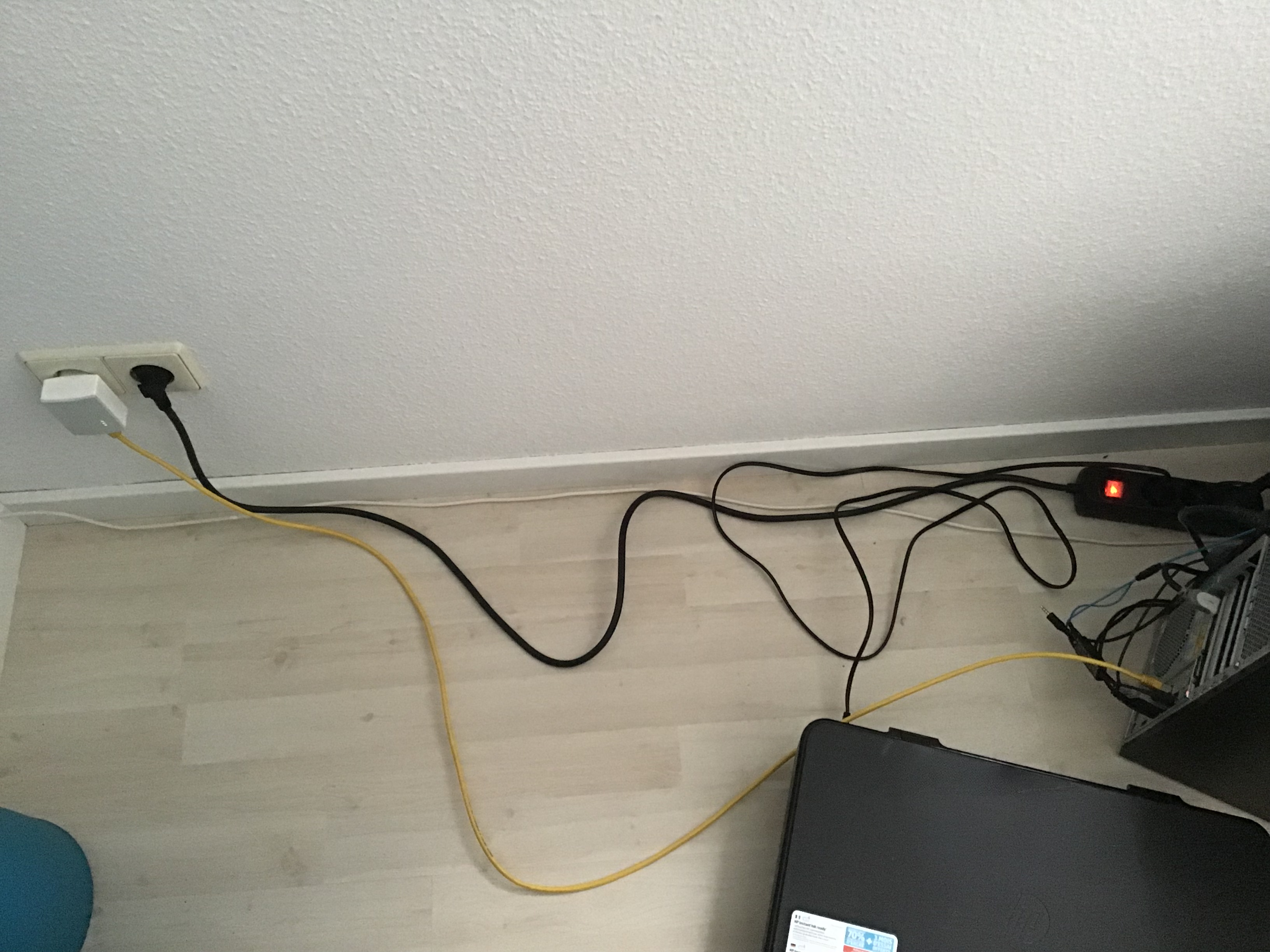

Ok sry. Ich habe mein PC per LAN an die TP- Link Box angeschlossen (Bild1)
Dann habe ich noch die andere TP Link Box per LAN an unseren WLAN Router verbunden. (Bild 2)
Ja ich habe Winodws 10.

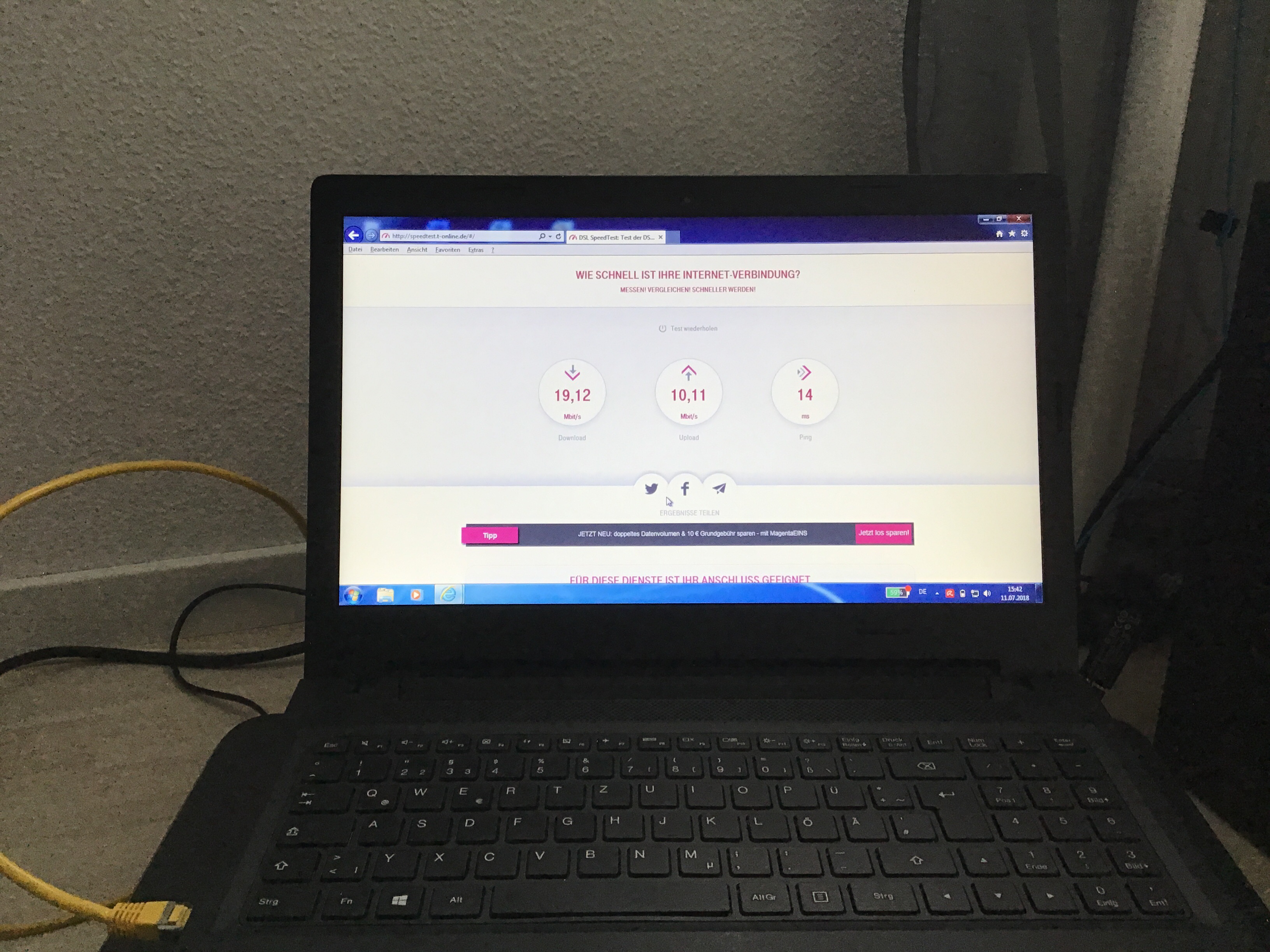

Okay, hast du evtl. einen Laptop den du an dem Lan Kabel Testhalber anschließen kannst? Oder einen anderen Rechner und dann mal die Geschwindigkeit testen?
Ja einen Moment
Und wie viel kommt an der Box in Deinem Zimmer an?
Meistens gibt es Apps, mit denen das entsprechende DLAN Netz der Adapter überprüfbar/wartbar ist.
Bei DLAN Adaptern würde ich immer die dicksten Varianten nehmen, die möglich sind, da es eben immer reichlich Verlust unterwegs gibt.
In meiner Wohnung haben wir die 1.200er Varianten von Devolo verbaut und von den 100 MBit (Telekom) am Router kommen bei mir im Zimmer 94-96 MBit/s an.
