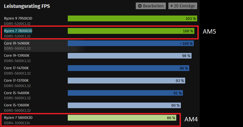

Was wäre denn vergleichbar mit dem 5800x3d?
Das CB-Ranking ist ziemlich klar: Ryzen 7 7800X3D
https://www.computerbase.de/artikel...hnitt_empfehlungen_die_schnellsten_gamingcpus
