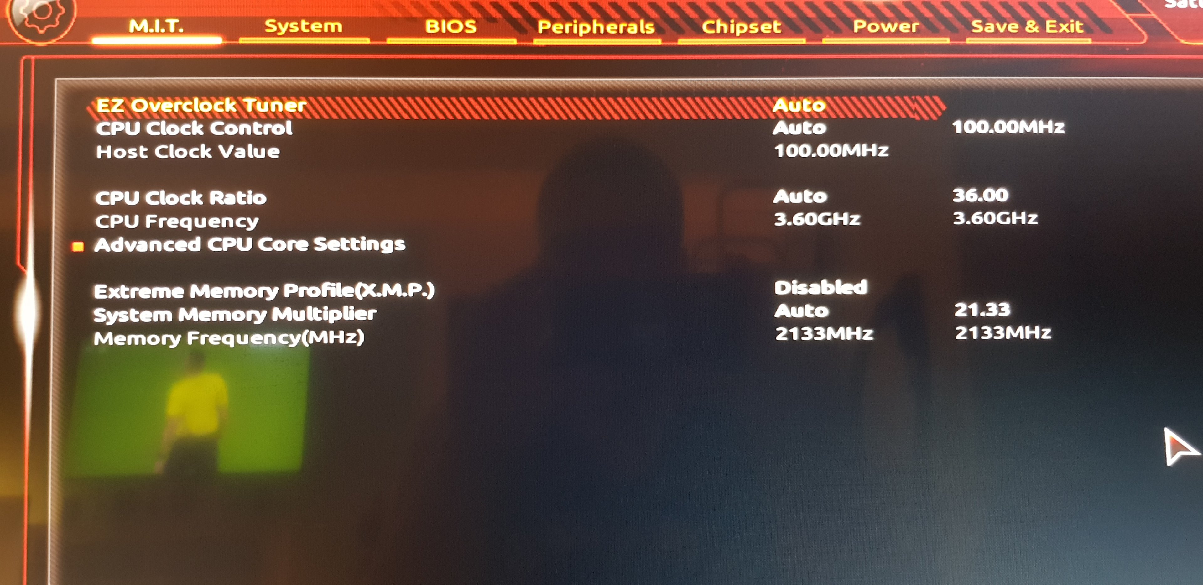

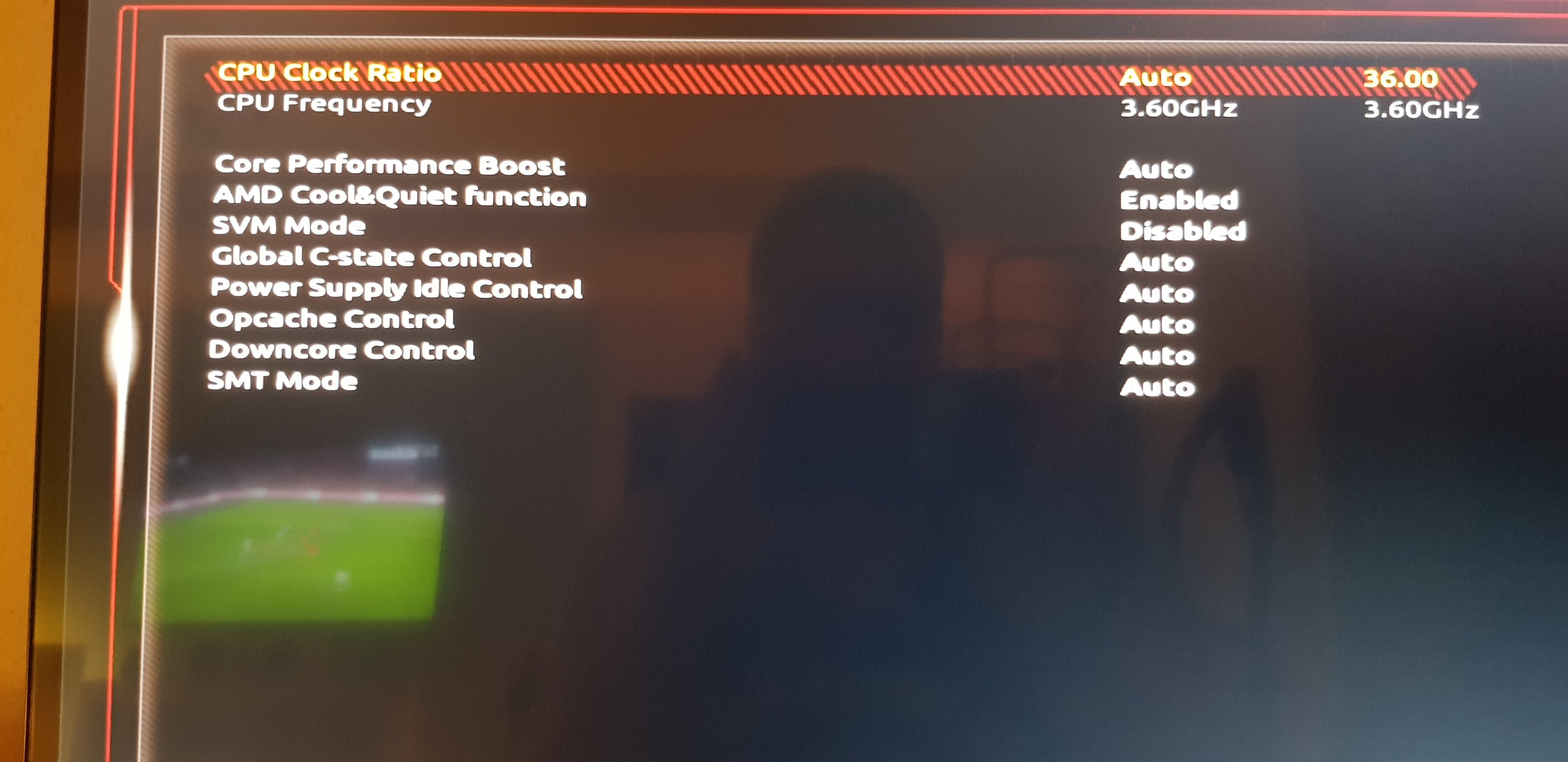

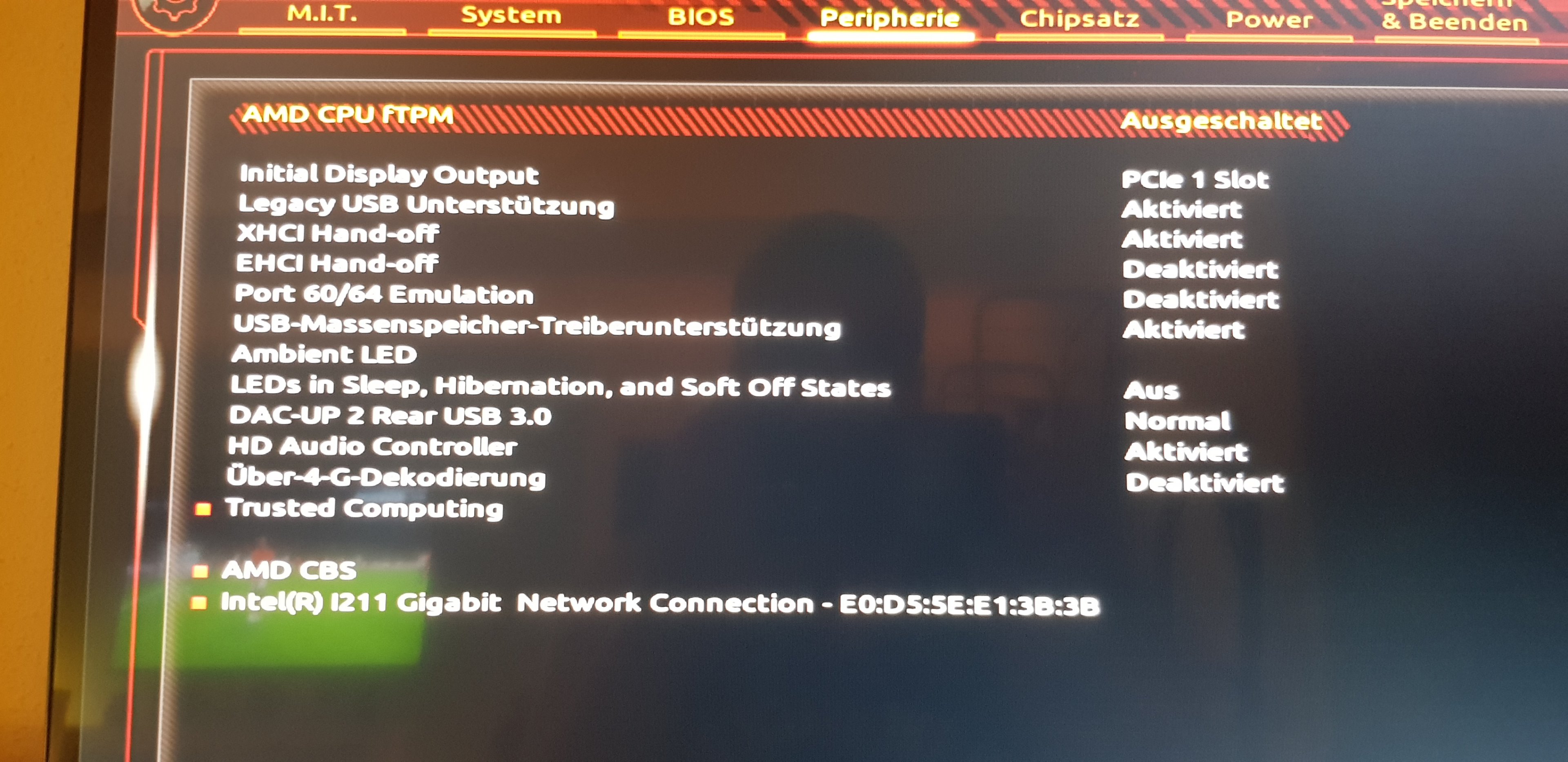

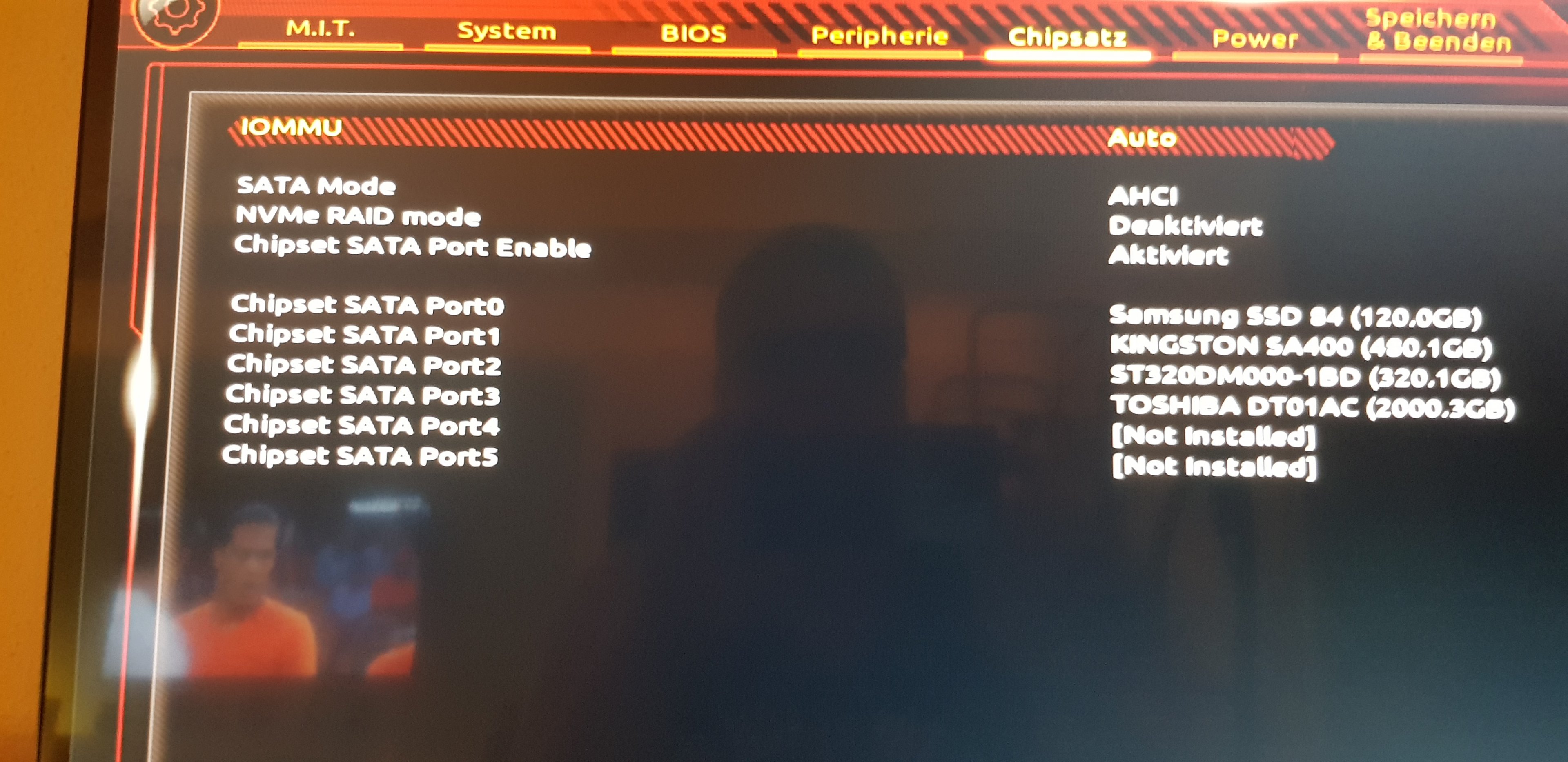

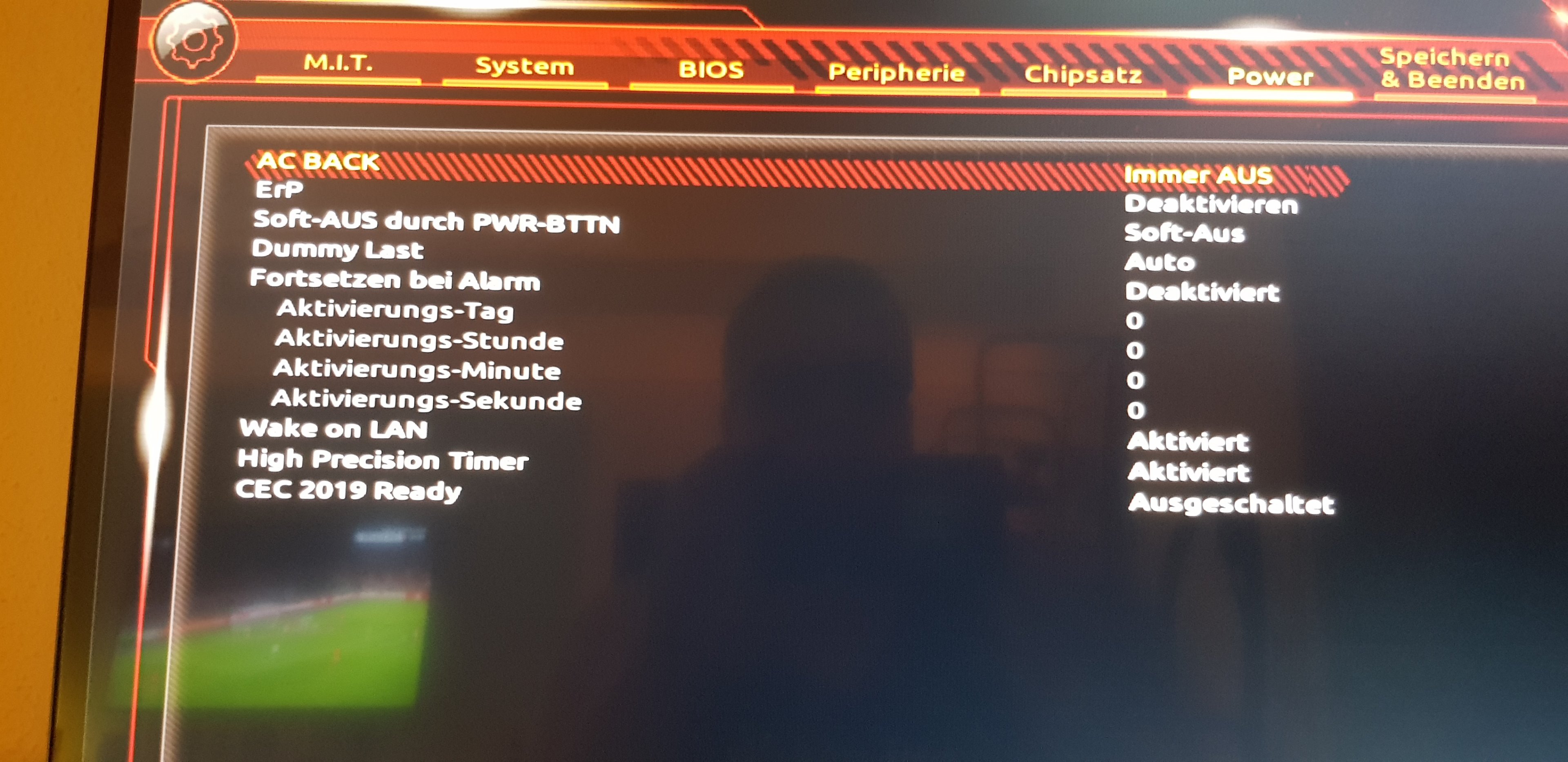

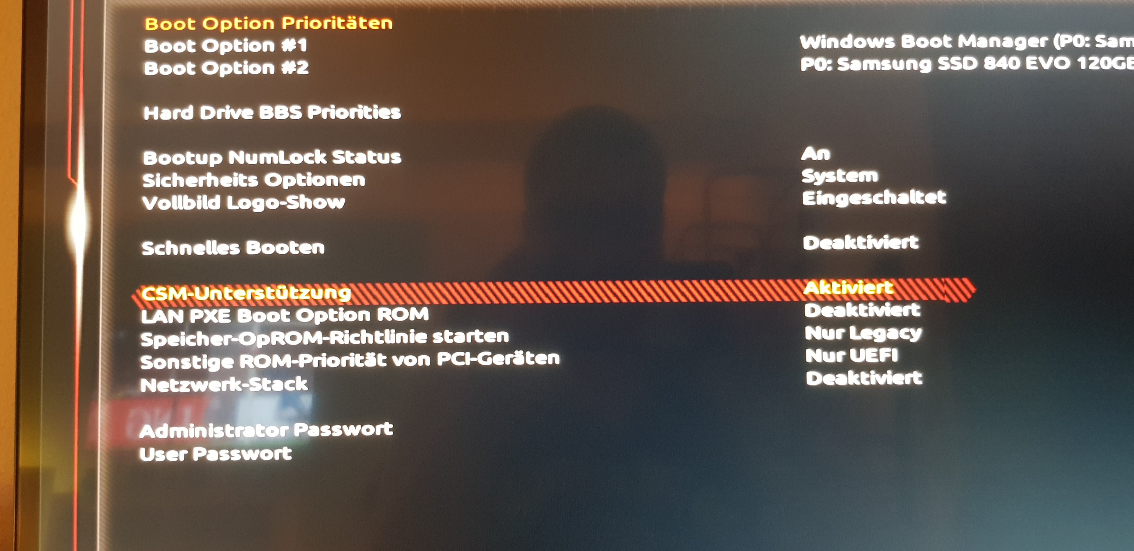

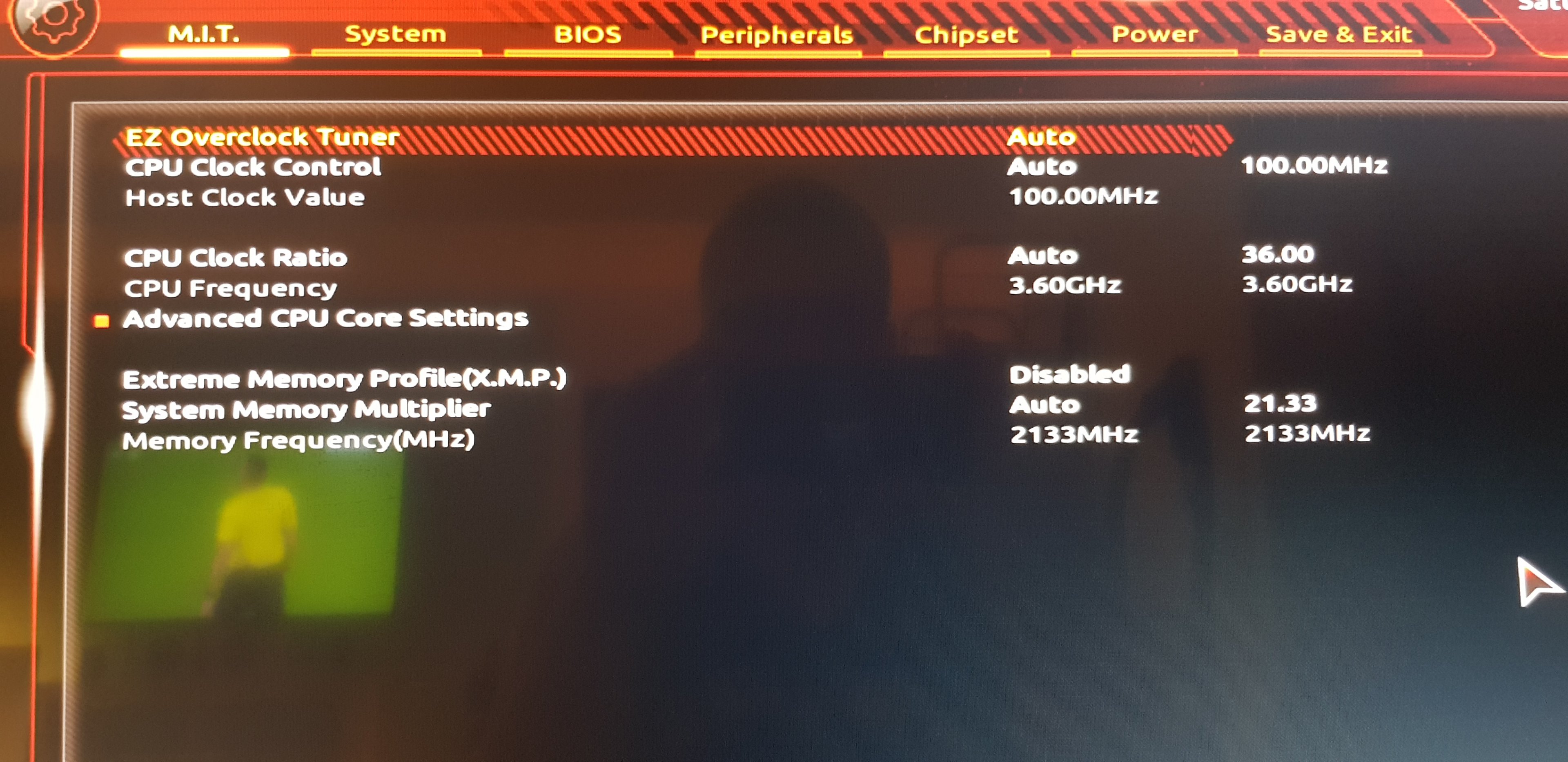

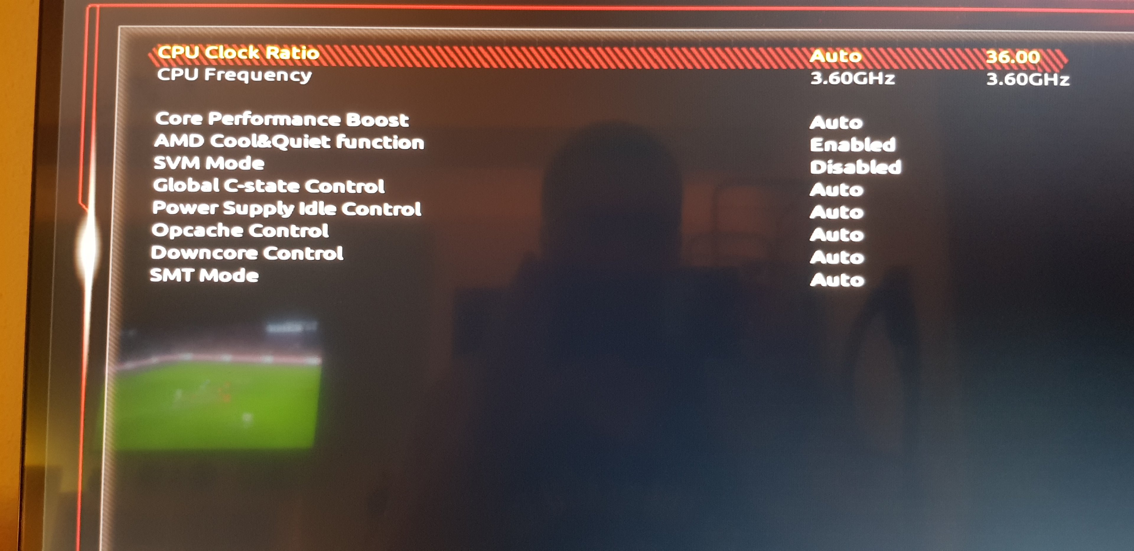

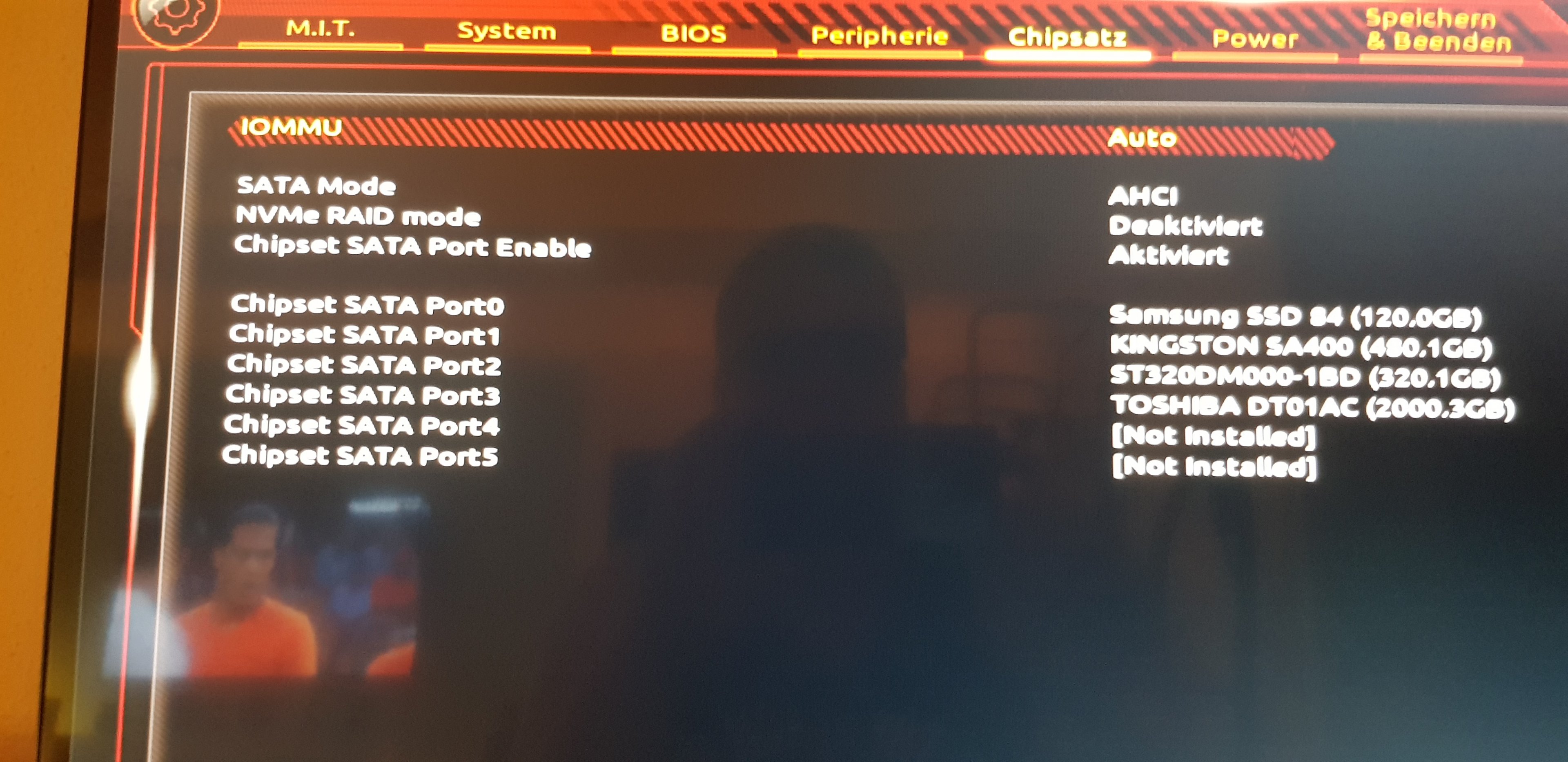

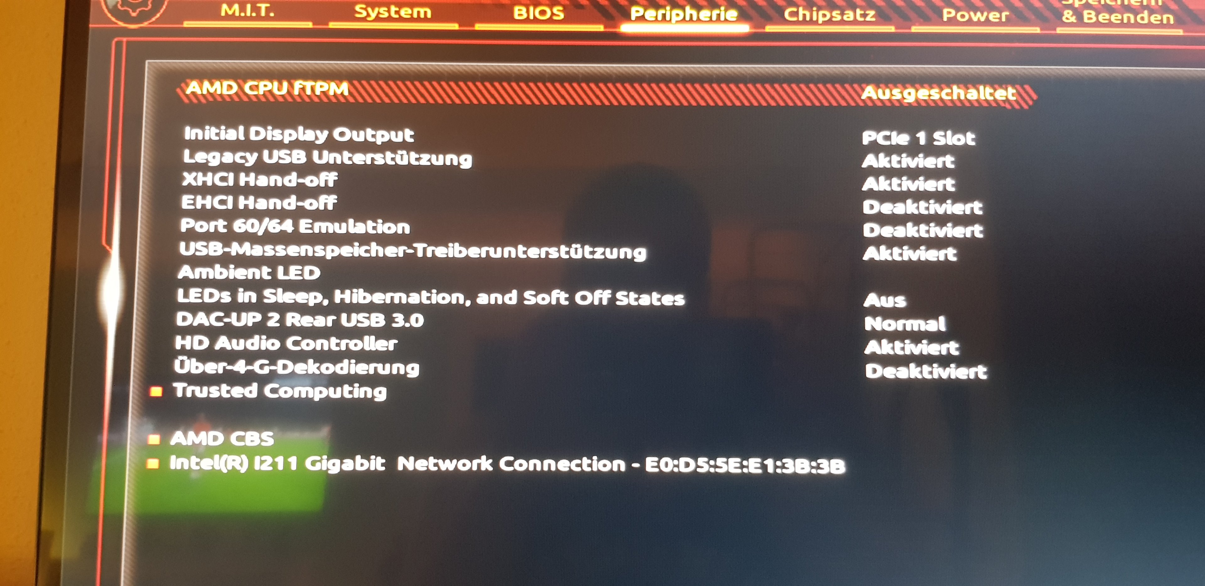

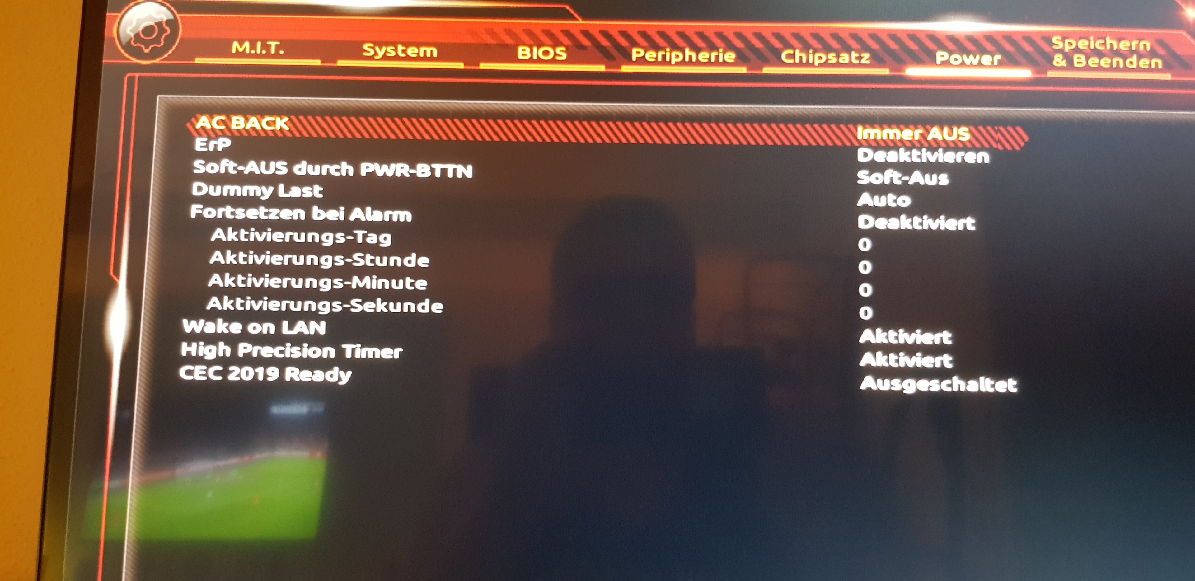

Danke für die Rechtschreibbelehrung, Komma Setzung ist keine Krankheit ^^ .... werde gleich bilder vom bios machen,

BIOS

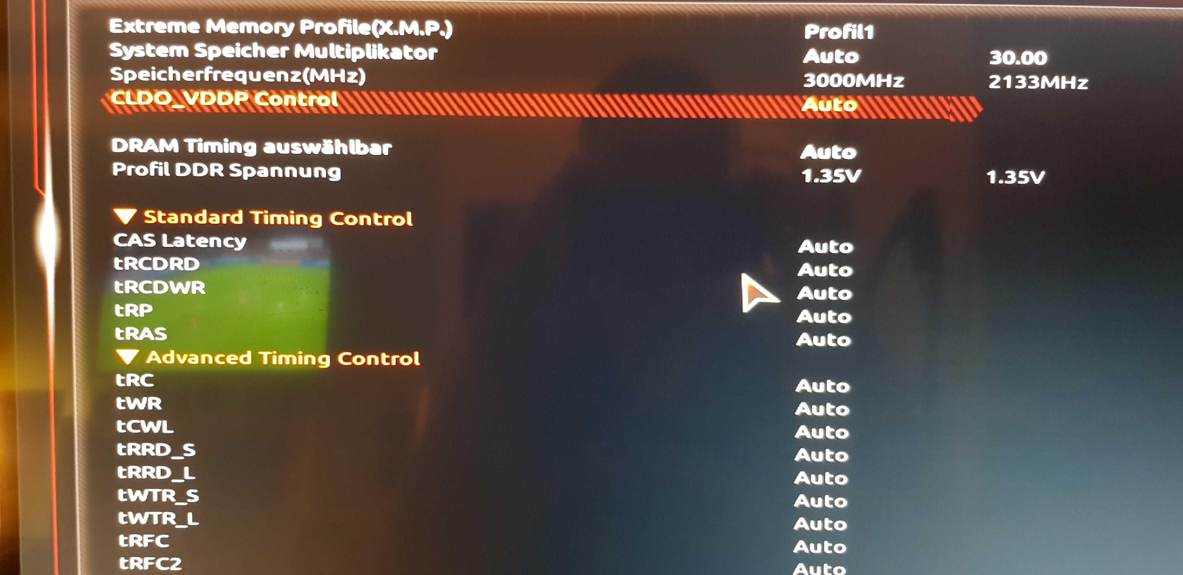

Speicher auf 2133. Du hast 3000er Speicher, welcher mindestens mit 2933 läuft.
Also erkennt dein Mainboard von sich aus den Speicher nicht richtig. Wie vermutet
Stell mal über XMP, OCP oder wie auch immer das bei Gigabyte heißt die richtigen Werte ein. Die Profile werden dabei automatisch von RAM ausgelesen
X.M.P. heißt das bei deinem Board, wie ich deinen tollen* Fotos entnehmen kann
(* kein Sarkasmus, ernsthaft gute Arbeit und sehr zielführend :) )
So meinst du? Danke für das lob 😉

So meint er das, allerdings sollte es mit 2133 erst recht ohne Probleme laufen...

mit dem Ram, hab ich probiert vorher ,ging auch nicht, habe gerade noch mal mit cmos reset, die einstellung im bios nochmal gemacht, mit x.m.p momentan läuft er, habe cpu z stress test gemacht und die maus bewegt ohne haken .... beobachte das jetzt erstmal..... würde mich dann noch mal melden und morgen mal die festplatten verbindungen prüfen (heute keinen bock mehr^^) und nur mal system platte laufen lassen ^^

ja so meinte ich das und nein, 2133 ist kein Garant für stabilen Betrieb. Das sind Notfallsettings, damit startet das Board. Aber ob diese Stabil sind, bzw stabiler als richtig, ist nicht gesagt

2133 ist wahrscheinlich einfach der letzte/höchste JEDEC Eintrag im SPD seines RAMs - da ist nichts mit "Notfallsettings".
XMP kann funktionieren, allerdings ist es von Intel und auf AMD gibt es damit oft Probleme - da bleibt oft nur manuelle Anpassung.

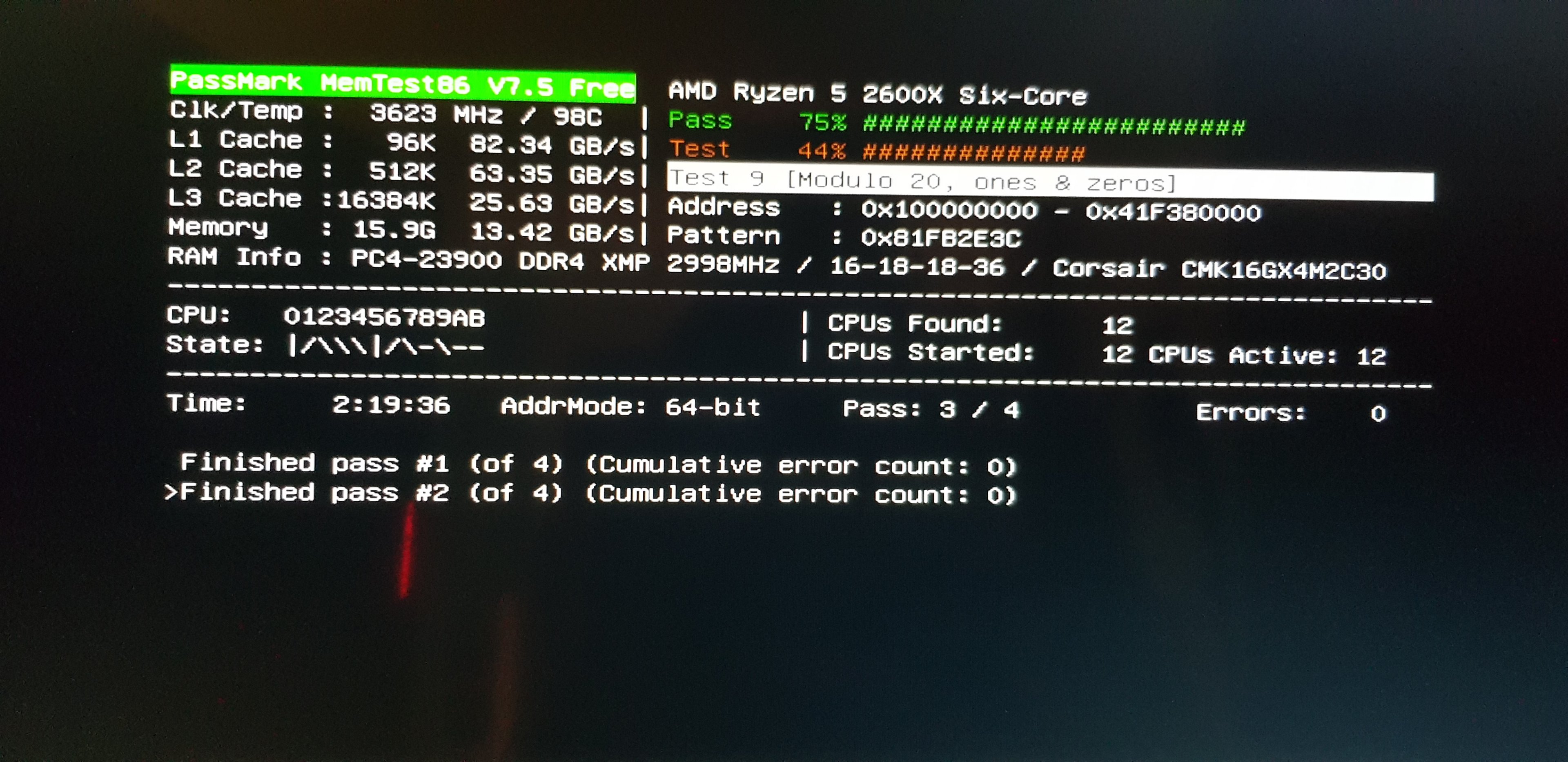

Kann ich memtest jetzt abbrechen? Keine fehler nach 2.5 Stunden... Das Problem besteht immer noch, mit dem piepen beim starten sporadisch 1x lang 3x kurz er bootet ja, dann weiter, ohne bild... Wenn ich, (eine langer piep wie beim normalen start) dann mal bild habe und im Windows bin, die bild Aussetzer sind auch dann noch da (5sec schwarz) und das hängen des Mauszeigers... Habe auch nur die boot platte angeschlossen gehabt, also alles auf minimum, reduziert Hardware, keine Besserung... Werde nach dem memtest, mal eine andere graka versuchen... Ps. : bios Einstellungen hab ich nicht geändert
