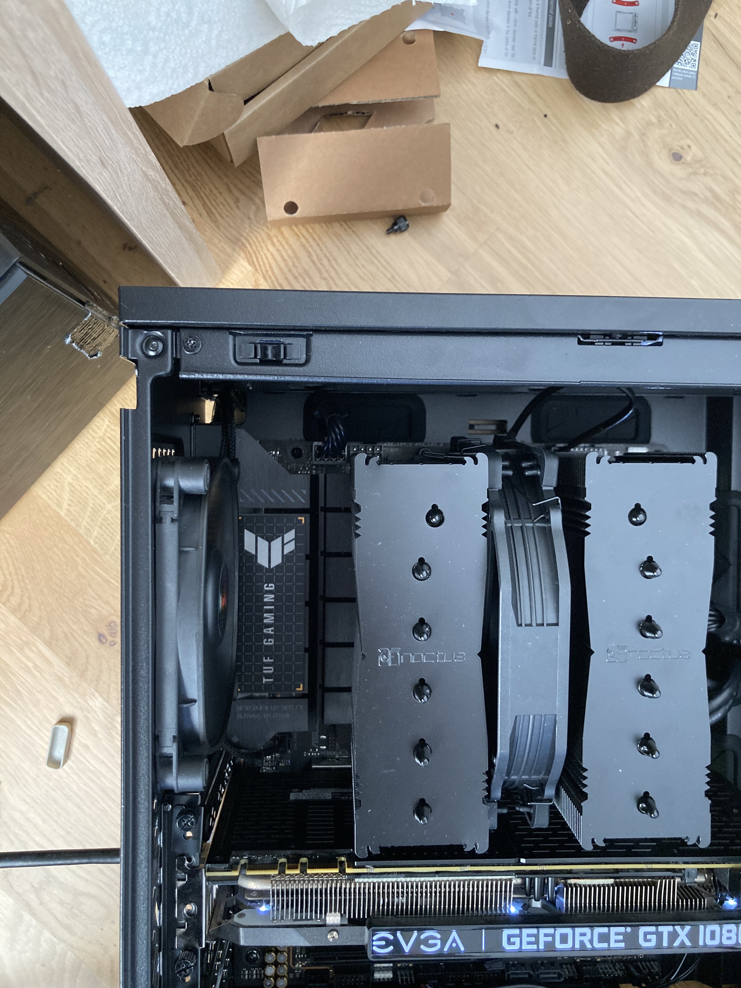

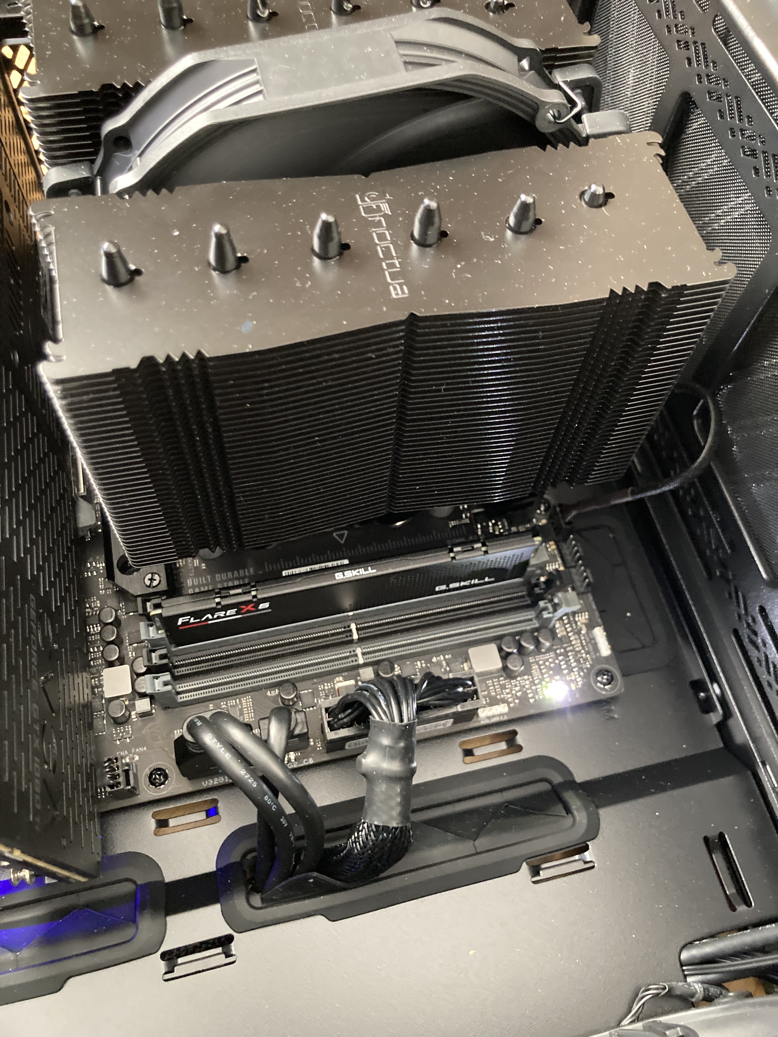

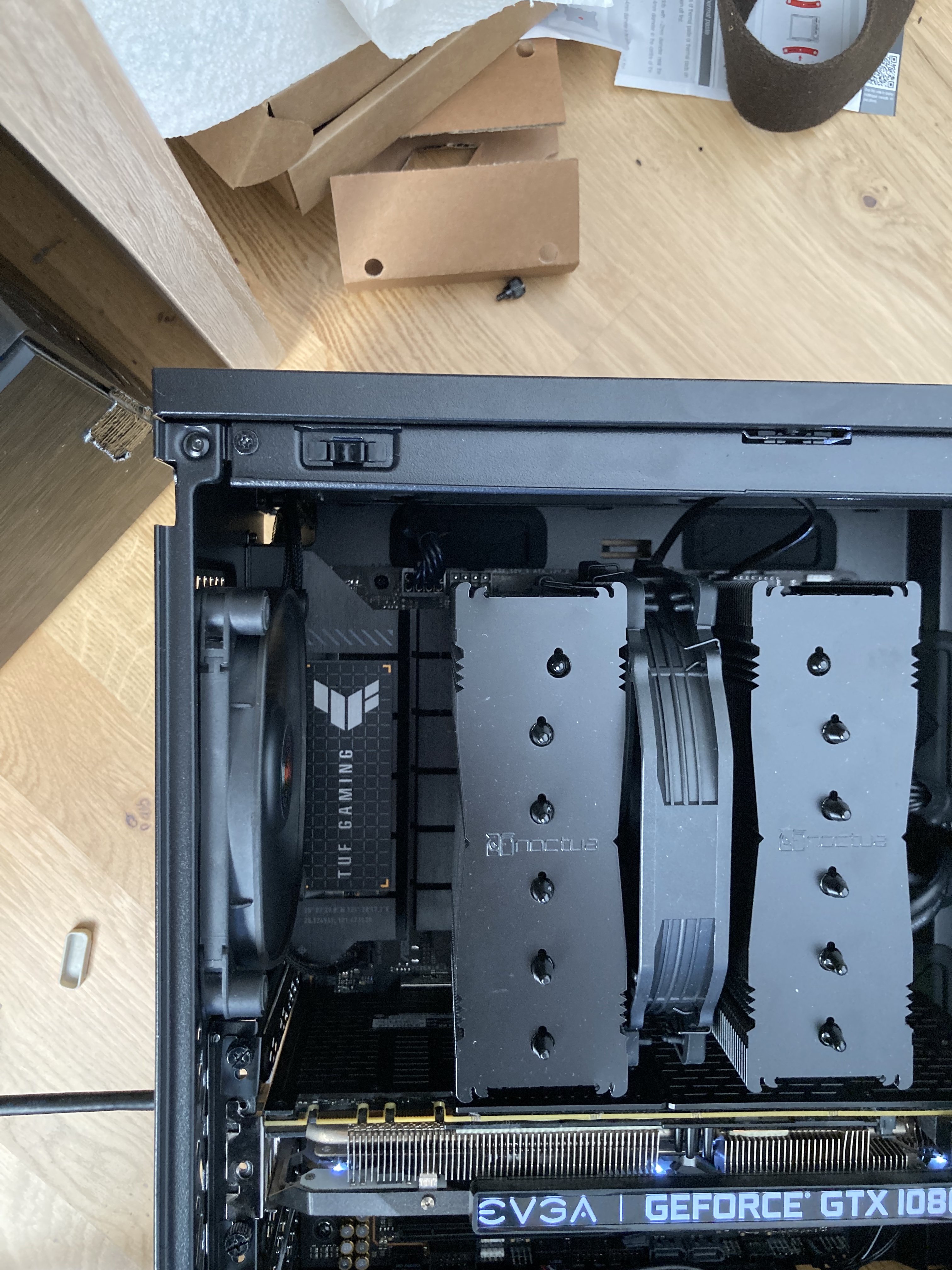

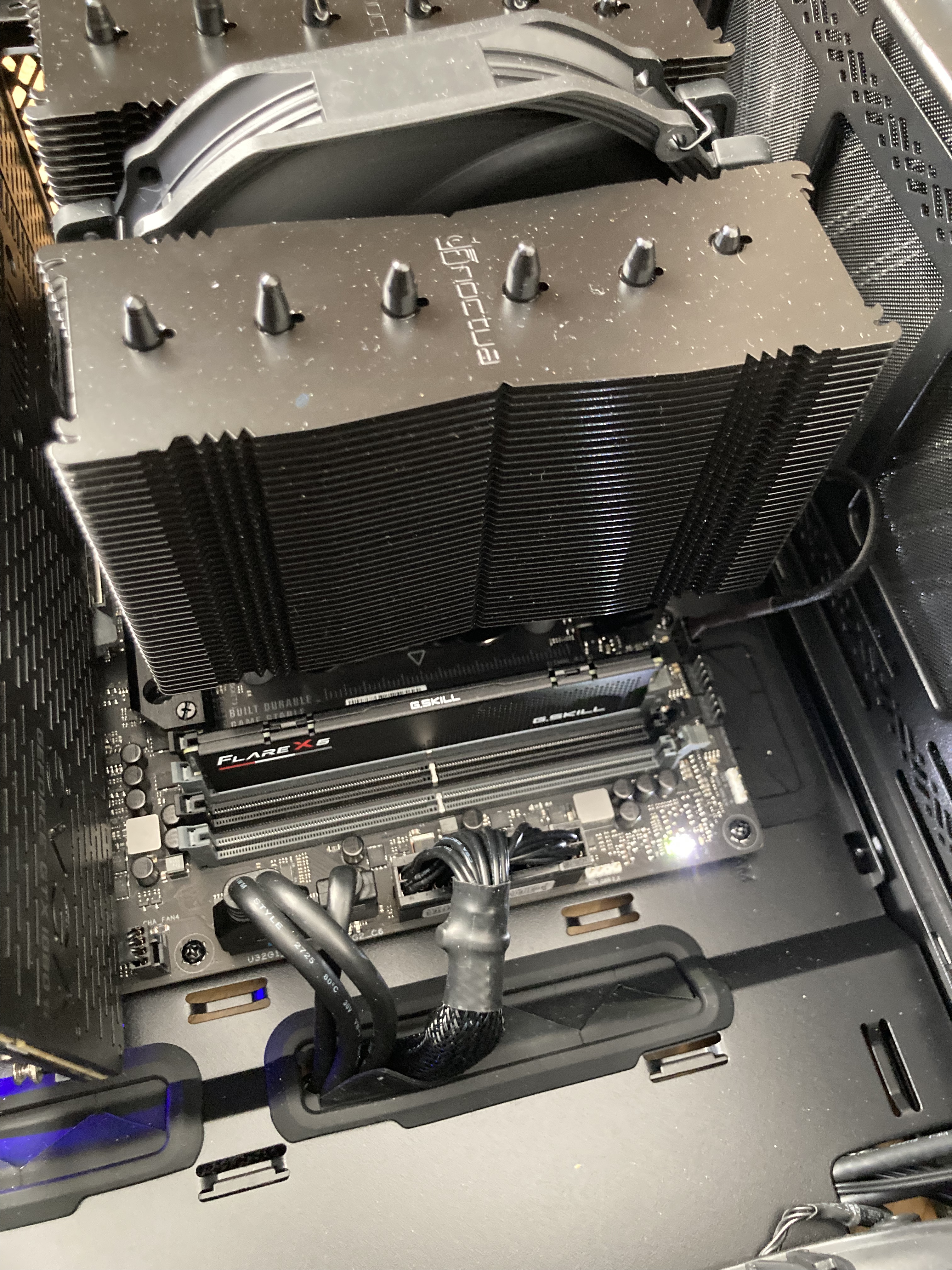

Leider nach wie vor kein Bild. 1RAM Modul -> weiße LED (VGA). Weder mit iGPU noch mit expliziter GPU kommt ein Bild. Kann es sein, dass ich den zweiten 8-pin vom Mainboard (CPU) auch anschließen muss? Dachte das wär nur für OC.

Einfach mal zum testen:
1: CPU 8 Pin in den rechen Anschluss
2: GPU in den zweiten PCI-E Slot
3: Steck mal alles ab, Front USB, HD Audio, Platten...
Damit wir alles ausschließen können.
Hab kein AM5, bei meinen Asus Boards reicht ein 8 Pin.
okay, jetzt hats geklappt mit der iGPU. Schauma mal...irgendwas kommt sicher noch..
Danke euch! Jetzt hats mit 2RAM Riegel geklappt. Jetzt noch die GPU einbaun, dann sollts passen!
