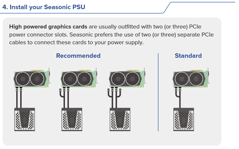

Wichtigste Frage, hast du dich an diese Empfehlung gehalten:
Spannungsversorgung kontrollieren und ggf. mal nachsehen, was du für eine Bios Version auf der Karte fährst.
Techpowerup führt 3 Bios Versionen für deine Karte ;)

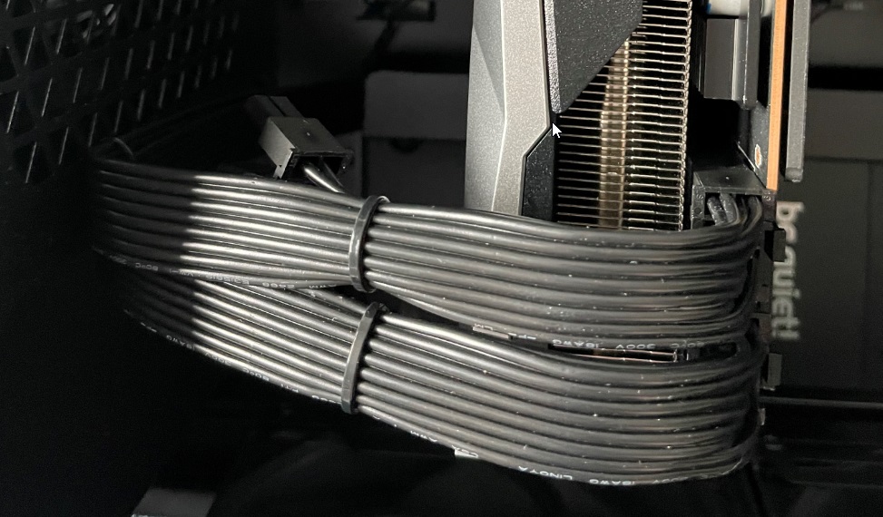

Und wurde die GPU mit 2 verschiedenen Kabeln angeschlossen, wie im Post über mir bebildert?
Ich hab ihn leider nicht zusammen gebaut, aber es sieht so aus als würden da 2 komplette Kabelstränge geführt werden, da das Netzteil aber abgeschirmt ist sehe ich das nicht wirklich ob es auf ein Kabel zusammenläuft, kann ich das irgendwo überprüfen?
Die genaue Netzteilbezeichnung ist: Seasonic Focus GX 750W Wollmodular, gold, Hybridmodus...
Besten Dank und Grüße,
Borstl

Jaein, ist von einem hier bekannten PC-Shop für mich gebaut, das Kabel ist auch wie vorgeschlagen verbunden.
