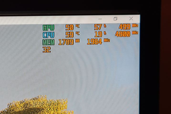

Aber noch mal zum Adrenalin zurück mit seinen Profilen. Minecraft wird nicht als Spiel erkannt weil es (denke ich) eine Java Anwendung ist. Daher wollte ich ein Profil fürs Java erstellen. Denn die 6800er läuft in Minecraft (ohne Adrenalin Profil) auf Max. 500 Mhz. Stelle ich den Takt in den Globalen Einstellungen auf 1200 Mhz dann bekomme ich auch die 50 FPS mit Shader.
Mein System: Asus Strix Z390-F, I9-9900K @4800 Mhz, 32 GB GSkill 3600Mhz, Sapphire RX 6800, Nur SSD im System, Windows 10 Pro 64

So ist es im Moment :

Habe die richtige javaw.exe angegeben als neues Spiel und die Werte 2000Mhz für die GPU angegeben.
Leider startet das Profil nicht mit dem Spiel. Keine Ahnung warum. Dadurch mit Shader kaum Spielbar.
