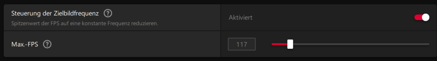

dre1 schrieb:
Stell hier auf 142 FPS
das die Grafikarte nicht unnötig zb.400hz anzeigt ,dass ist für die Graka nicht gut.

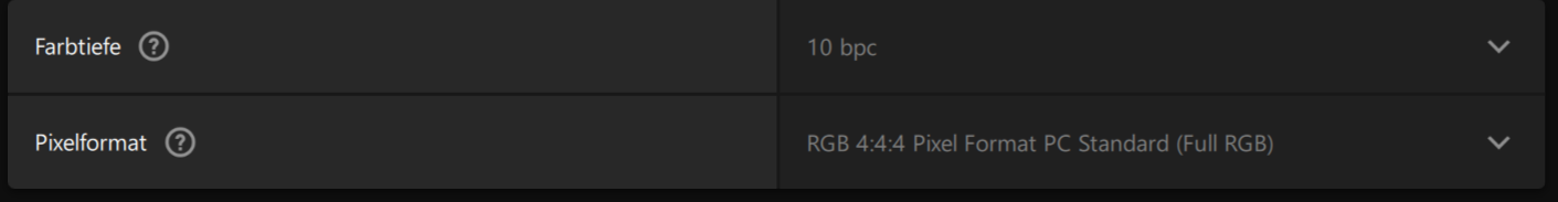

dann noch die Farbtiefe und Pixelformat einstellen, denke dein Display hat da eher 8bit oder

Wenn du nicht aus dem Frequenzfenster fallen möchtest, wäre ein FPS Limit zu empfehlen....und besser mit etwas Abstand zu den 144...bei den oft empfohlenen 143 FPS hat man oft weiterhin Tearing.
Erweiterte Synchronisierung kann eine Alternative zum FPS Limit sein, die Tearing bei zu hohen FPS verhindert, ohne die FPS zu begrenzen.
