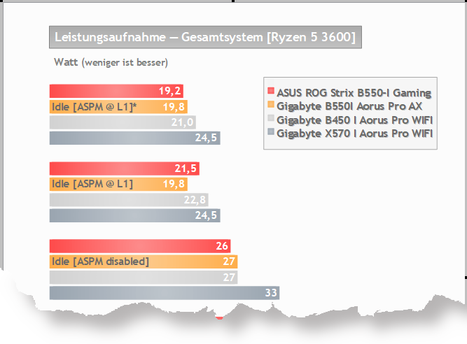

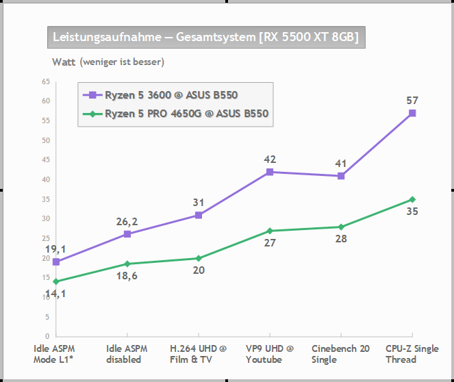

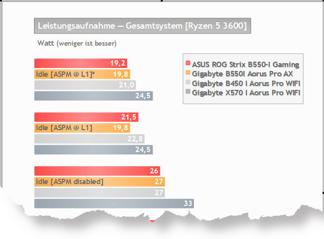

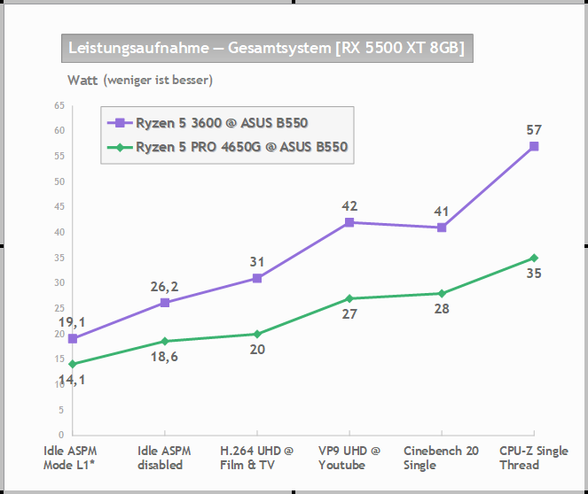

Bei Zen 2 lag die Differenz im Leerlauf zwischen Matisse und Renoir bei rund 5 Watt mit ASPM und ca. 7,5 Watt ohne ASPM: https://www.computerbase.de/forum/threads/renoir-und-b550-die-idle-kuenstler.1967755/
In dem Bereich wird sich auch Vermeer gegenüber Cezanne bewegen.
Freiheraus schrieb:
Update (28.09.2020):
Mobile-Zen 2 vs. Server-Zen 2 – Renoirs No/Low-Load-Vorteil
Um zu verdeutlichen wie stark sich das Chiplet-Design (Matisse) gegenüber dem monolithischen Design (Renoir) durch eine erhöhte Leerlauf-/Leichtlast-Stromaufnahme bemerkbar macht, wurde ein direkter Vergleich der beiden Prozessoren mit identischem Testsystem (siehe oben) unternommen. Die sehr sparsamen und effizienten Komponenten drumherum sorgen dafür, dass die Differenz zwischen den beiden Chips möglichst wenig verwässert wird.
Da der verwendete Ryzen 5 3600 selbstverständlich nicht ohne Grafikkarte auskommt, wurde ein Modell verwendet, das lediglich rund 4 Watt im Leerlauf aufnimmt. Auch bei der Videowiedergabe arbeitet die eingesetzte GPU recht genügsam. Beiden Prozessoren wurde somit die Sapphire RX 5500 XT Nitro+ 8GB zur Seite gestellt um vergleichbare Voraussetzungen zu schaffen.
*AURA LED Controller im Gerätemanager deaktiviert um tieferen Idle-State zu erreichen
Ist der Abstand zwischen den zwei ungleichen Prozessorbrüdern im Leerlauf, auch dank Auffahren aller Stromsparmechanismen, mit fünf Watt noch als moderat zu bezeichnen, steigt er bereits mit dem Abschalten des PCIe-Link Powermanagements (ASPM) sichtlich an. Während der Wiedergabe von Videos nimmt die Differenz dann deutlich zu, insbesondere bei der Youtube-Videowiedergabe über Firefox liegen bereits 15 Watt zwischen den beiden 7nm Chips. Die starke Auslastung eines Kerns lässt Renoir dann endgültig enteilen, bis zu 22 Watt Differenz sind fast schon als Diskrepanz zu bezeichnen.
