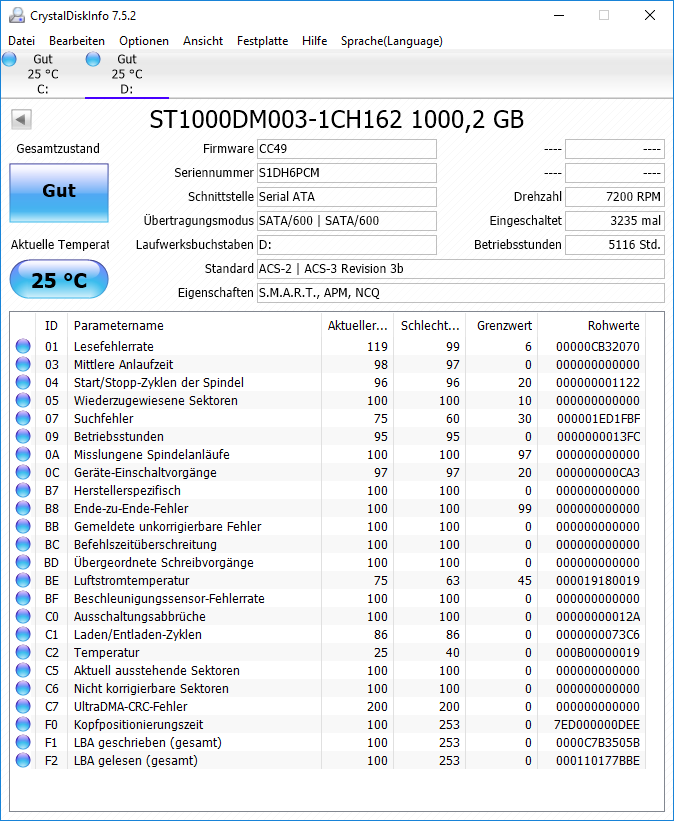

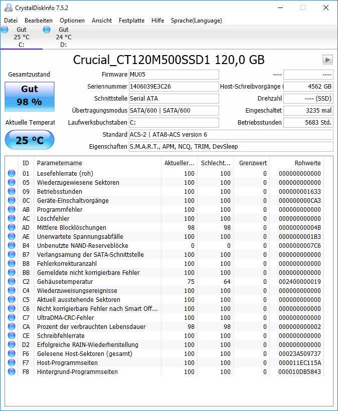

Hallo an Alle,
ich habe mir Weihnachten ein neues System aufgebaut. Doch leider plagen mich sporadische FREEZE. Also das Bild wird komplett schwarz und nichts reagiert. Auch wenn ich den Powerknopf drücke passiert nichts (auch wenn man lang drückt). Es hilft wirklich nur komplett vom Strom zu nehmen und wieder einschalten. Der Fehler trifft egal wo auf. Auch wenn ich manchmal 2 Stunden auf dem Desktop bin, aufeinmal geht nichts mehr. Einlogscreen war der Fehler auch schon.
Memtest habe ich durchgeführt. 0 Errors. Die Geschwindigkeit der Rams habe ich auch mehrmals probiert zu verstellen im Bios.
Screenshots von Crystal Disk Info sind im Anhang.
Futuremark läuft auch durch oder manchmal wirds schwarz, dann kann ich nichts mehr machen.

Was könnte die Ursache sein? Bitte helft mir. Ich versuche immer zeitnah zu antworten! cpuz2.PNGcpuz1.PNGcdi2.PNGcdi1.PNGgpuz.PNGcpuz3.PNG

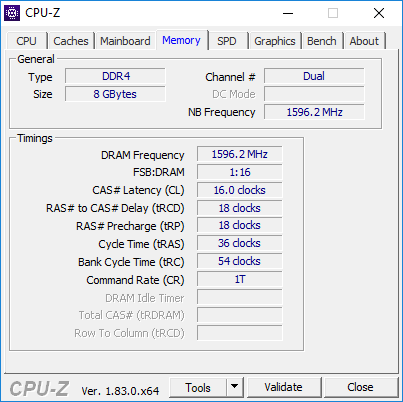

Wie sehen Ram-Probleme aus? Ich hatte einwenig Angst, weil das Asrock die Rams nicht automatisch auf die 3200 MHZ taktet. Ich habe die manuell auf 3200 gestellt. Deswegen war meine erste Vermutung, dass ich die Rams heruntertakte. Aber das war ergebnislos. Die Freeze, voller schwarzer Bildschirm, wo ich nichts machen kann, außer den PC vom Strom nehmen). Auch kein Biepen oder ähnliches.

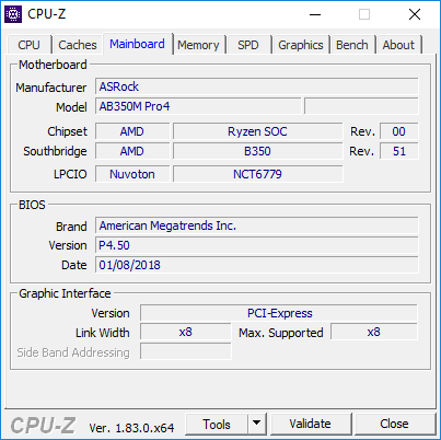

@M6500: Das Bios ist die neuste Version von der Herstellerseite. P4.50 glaube ich.

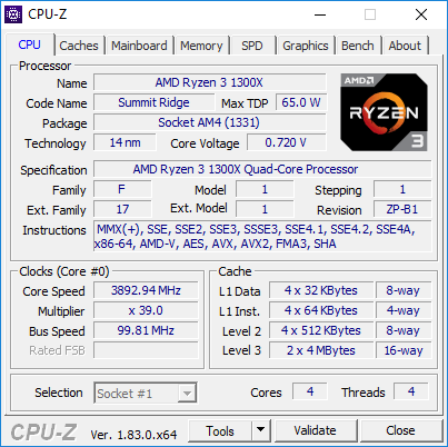

3,9GHz ist aber kein Standard-Takt, oder? Läuft's denn ohne OC stabil?
Ram-Probleme äußern sich durch Bluescreens oder Resets. Aber nicht durch Hänger, die man nur durch Abschalten vom Netzteil hinbekommt.
Ich habe kein OC gemacht, nur die Ram manuell auf 3200 getaktet, weil im automodus der nur 2100mhz oder 2400mhz erkennt. Das ist das einzige was ich getan habe. Achja die 1.50 V Spannung musste ich auch manuell eingeben, der hatte automatisch 1.55 V gemacht.

Zunächst sollte man das aktuelle Bios aufspielen, danach einfach das XMP Profil der Speicher laden (siehe Manual), damit sind diese korrekt eingestellt. Ein defektes Netzteil führt gerne zu Reboots, aber kaum zu Freezes, ich gehe eher davon aus, dass sich Ram und Board nicht richtig "unterhalten".

Zu den Rams:
Sind wie empfohlen im 2. und 4. Ramplatz
Spannung wenn ich auf AUTO stelle 1.20 V, dann sind die Rams aber mit 2133 MHZ getaktet
wenn ich aber möchte, dass die Rams auf 3200 laufen, dann stelle ich manuell auf 1.35. Das Board würde da eine Spannung von 1.40 V vorschlagen.
Naja, 1,35 könnte beim Hynix und 3200 etwas zu wenig sein, ich brauche ~1,38.
Die Spannung von SoC wäre auch interessant und damit würde ich auch anfangen.
Dazu ist das was CPUz anzeigt sowieso Müll, da die Spannung nicht zum Takt passt.
Hi,
kleiner Tipp:
DDR4 3200 mit dem RAM Kit wirst du vermutlich nicht schaffen, da diese sehr wahrscheinlich Hynix Chips haben und keine Samsung B-Dies. War genau das gleiche Fehlerbild wie bei mir.
Stell auf DDR4 3066 und teste es anschließend.
Klappte auch bei mir.
Grüße
RAM auf 3200 ist eine harte Übertaktung - insbesondere wenn die Versionsnummer des Speichers auf Dual Rank deutet wie bei meinen 3000er LPX von Corsair. Einfach mal 2666 "Frequenz" einstellen und sich an die Spezifikationen von AMD halten. Bei mir schlägt DOCP auch direkt 2933 vor und ich stelle manuell auf 2666 runter und passe einfach stattdessen die Timings nach JEDEC an. Mir ist Stabilität wirklich lieber.
Ich kann wieder ein Update geben,
Bios ist die aktuellste P4.50, und ich habe gerade geschaut, wenn ich XMP PRofil 2.0 lade, erkennt er gleich die 3200MHZ und eine Spannung von 1.35V Die Timings sind auch korrekt.
