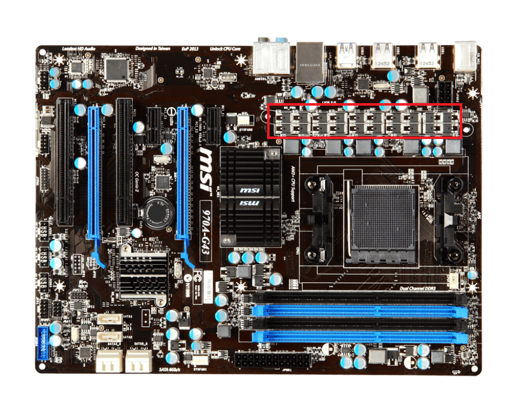

Hast Du jetzt den Turbo deaktiviert und die CPU-Spannung auf 1,3V eingestellt?
Am Montag versuchen das Netzteil zurück zu geben und den CPU-Kühler tauschen.
Den Prozessor wird er wohl nicht zurück nehmen, wenn sie den extra betellt hatten.
Da bleiben sie für den Preis drauf sitzen.
Die Enzotech Kühlkörper haben schon einigen in Verbindung mit einem Top-Blow-Kühler geholfen.
Diese aber bitte mit Wärmeleitkleber und nicht mit dem vorhandenen Wärmeleitpad festkleben.
Wenn die abfallen und auf der Grafikkarte landen, kann es einen Kurzschluss geben.
Der Wärmeleikleber reicht völlig:
Ja das habe ich eingestellt, keine Ahnung ob das irgendwas gebracht hat, wenn, dann nichts offensichtliches. :-) Meint ihr wirklich ich sollte diese Enzotech Kühlkörper dann später selber montieren? Soll der Händler dann den mitgelieferten Kühler zum 8350 montieren? Mit welchem fachmännischen Argument überzeug ich ihn das mein altes Netzteil ausreicht, bzw. mit welcher Begründung? Soll ich sagen ich habe das aus einem Internetforum? :freak: Oder sag ich ich hab das auf der Seite von bequiet ausgerechnet...
Ich habe mal nach den Netzteilen geschaut, ein Chinaböller scheint das LC nicht mehr zu sein und auch die Leistungswerte sind höher als beim System Power. Schutzschaltungen sind auch alle vorhanden.
Da bleibt nur der Verkauf des Be Quiet, Du kannst nicht belegen, dass das Be Quiet besser wäre.
Bleibt nur der Punkt mit den nicht ausreichenden Spannungswandlern, dass bekommt man nur durch Bastelei in den Griff oder mit einem Board, welches ausreichend ausgelegte Spannungswandler hat.
Scythe Kabuto 3 und Enzotech-Kühlkörper plus Wärmeleitkleber kosten genauso viel wie ein Gigabyte GA-970A-UD3P.
