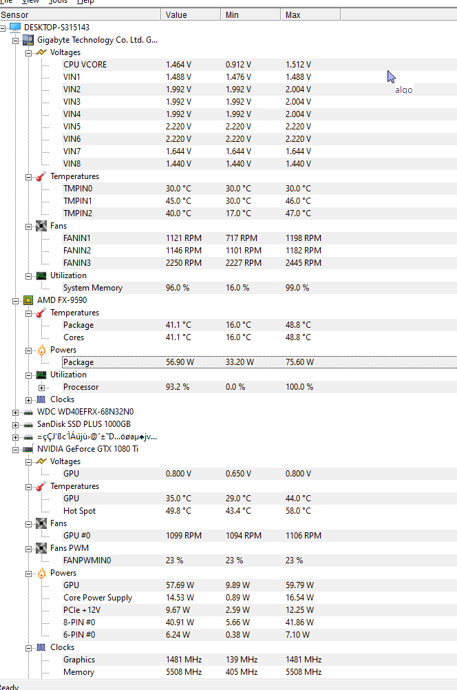

Die Default TDP der CPU wird mit 220W angegeben, aber irgendwie erreicht die CPU laut HWMonitor nur eine Package Power von 75W, zwar läuft die CPU dann auch laut HWMonitor auf 100%, doch sieht es etwas komisch aus.
Die CPU Temperatur liegt die ganze Zeit unter 50°C, auch wenn laut HWMonitor die CPU-Auslastung bei 100% liegt.

Ich habe zum Ausreißen der CPU Prime95 laufen lassen. Anbei hänge ich mal an Bild, wo man einige Werte von HWMonitor sieht.

Ich seh in dem Bild aber auch weder Takt, noch Auslastung der einzelnen Kerne.

Was is denn das dritte Gerät bei den Festplatten im HwInfo Screenshot da steht lauter Kauderwelsch.
Wenn das ne Festplatte is und so Müll dabei rauskommt könnte die Defekt sein.

Das Gerät mit der komischen Bezeichnung ist tatsächlich eine Festplatte, welche space( :d ) 52% hat.
In dem Fall ist es genau die Kapazität, welche auch gerade wirklich von der Festplatte D belegt wird.
Wiederum ist das Gerät mit "WDC - ... " quasi eigentlich auch die selbe Festplatte, jedoch ist dort keine Tabelle mit Space zu finden.

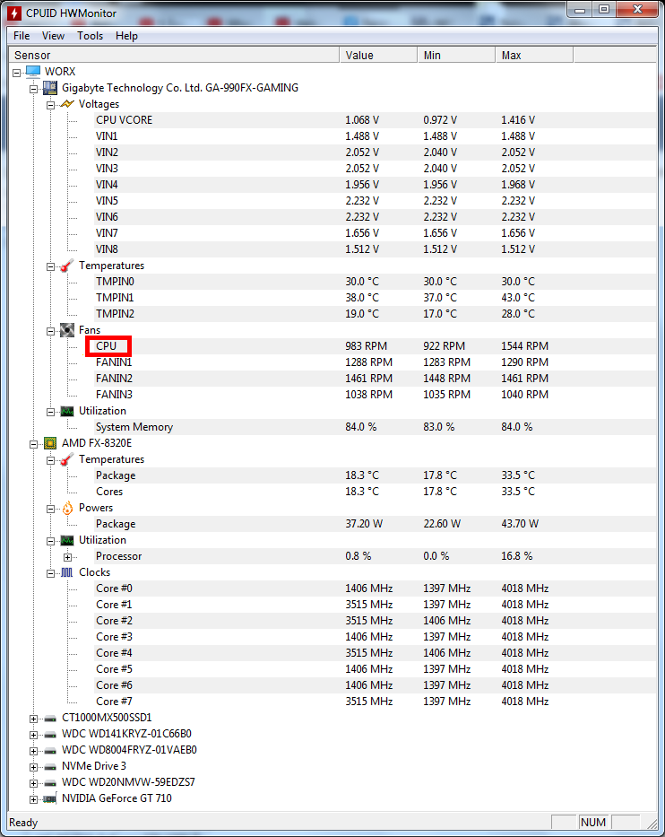

Hi...
Ich hab' in meinem Plex-Media-(NAS-)Rechner das gleiche Board in Nutzung, allerdings "nur" mit einem FX-8320E - nie i-welche Probleme. 😇
Bei Deiner Auflistung von HW-Moni fehlt (mir) i-wie der CPU-Lüfter - oder hab ich's übersehen?
Ich weiß nicht, ob es irgendwas an der Sache ändert, aber die CPU wird per AIO-Wasserkühlung gekühlt.
Und nein, du hast es nicht übersehen, da gibt's tatsächlich keinen Eintrag :D
