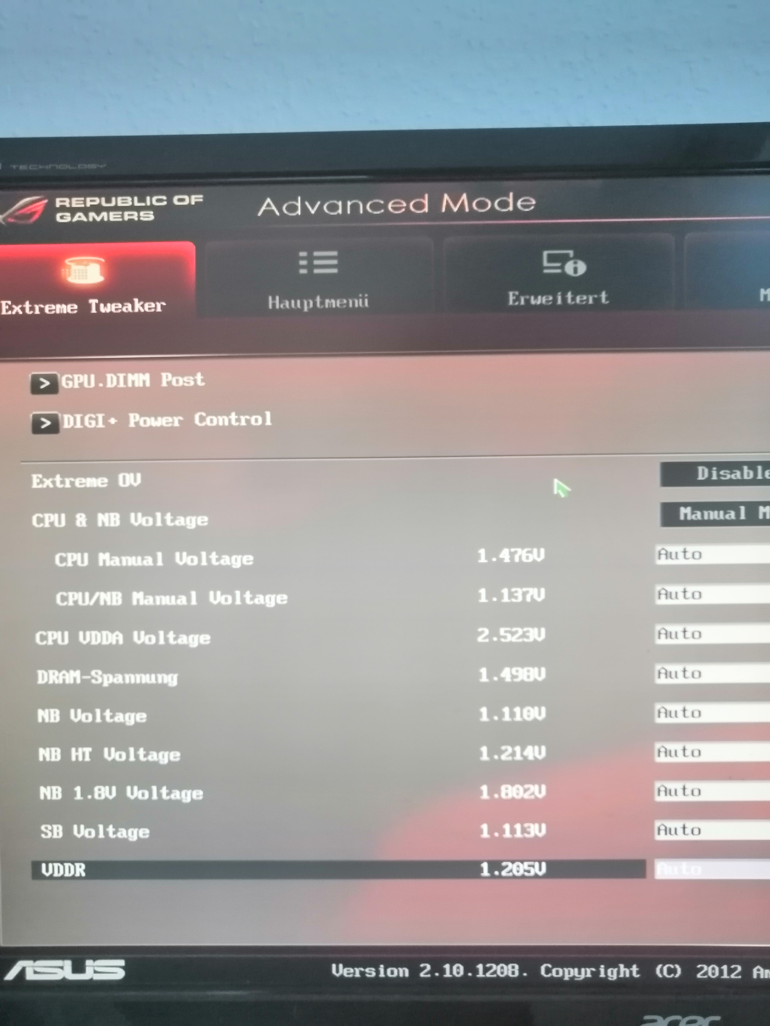

Hier im Bild, die Spannung ändere ich bei CPU Manual Voltage oder?
Hier bräuchte ich ne kleine Hilfe um alles richtig zu machen.
Das korrekte ändern habe icb auch noch nicht verstanden.
Also muss ich da wo Auto steht quasi 1.35000 machen oder?
Kann da nur mir + und - erhöhen/senken.

Maneckon schrieb:
Wollte ebend neustarten und ins BIOS.
Nun ist er runter gefahren, danach kam kein Piep und Bild mehr.
Musste wieder per Hand an und ausschalten und dann kam "Overlocking failed!"
Wurde bei dem Board jemals die kleine Batterie gewechselt? Wenn schon ein normaler Neustart irgendwelche Bios Settings verliert, ist die vielleicht auch leer.
Typ CR2032, gibts im Supermarkt oder Drogeriemarkt für nen Euro oder so. Wechsel die vorsichtshalber mal aus. Bei nem 10 Jahre alten Board kann die durchaus leer sein.
Danach setz im Bios für den Anfang mal den Turbo/Takt Multiplikator auf 42x und die Spannung auf 1.35v.
Die Spannung entweder fix, oder besser: per Offset. Dafür auf Offset stellen, neu starten, sehen welche CPU Spannung im Bios aktiv anliegt (das steht entweder direkt bei der Spannungsoption in einem kleinen Kästchen oder separat im Bios im Hardware Monitor tab), dann den Offset schrittweise heben/reduzieren, bis du bei ~1.35v ankommst. Ist dann ja simple Mathematik ;)
Richtig. Wenn du von Manual Mode auf Offset stellst, wärs noch besser. Dann musst du einmal neu starten, um den Basiswert zu sehen. Die aktuell anliegende Spannung ist der Spannungswert, der da links neben dem Eingabefeld steht.
Was genau ist denn der Offset Mode? Und wie stell ich den ein oder muss eingestellt werden?
Ist zum ersten mal das ich das mache, aber dann kann man auch gleich was dazu lernen. :)
