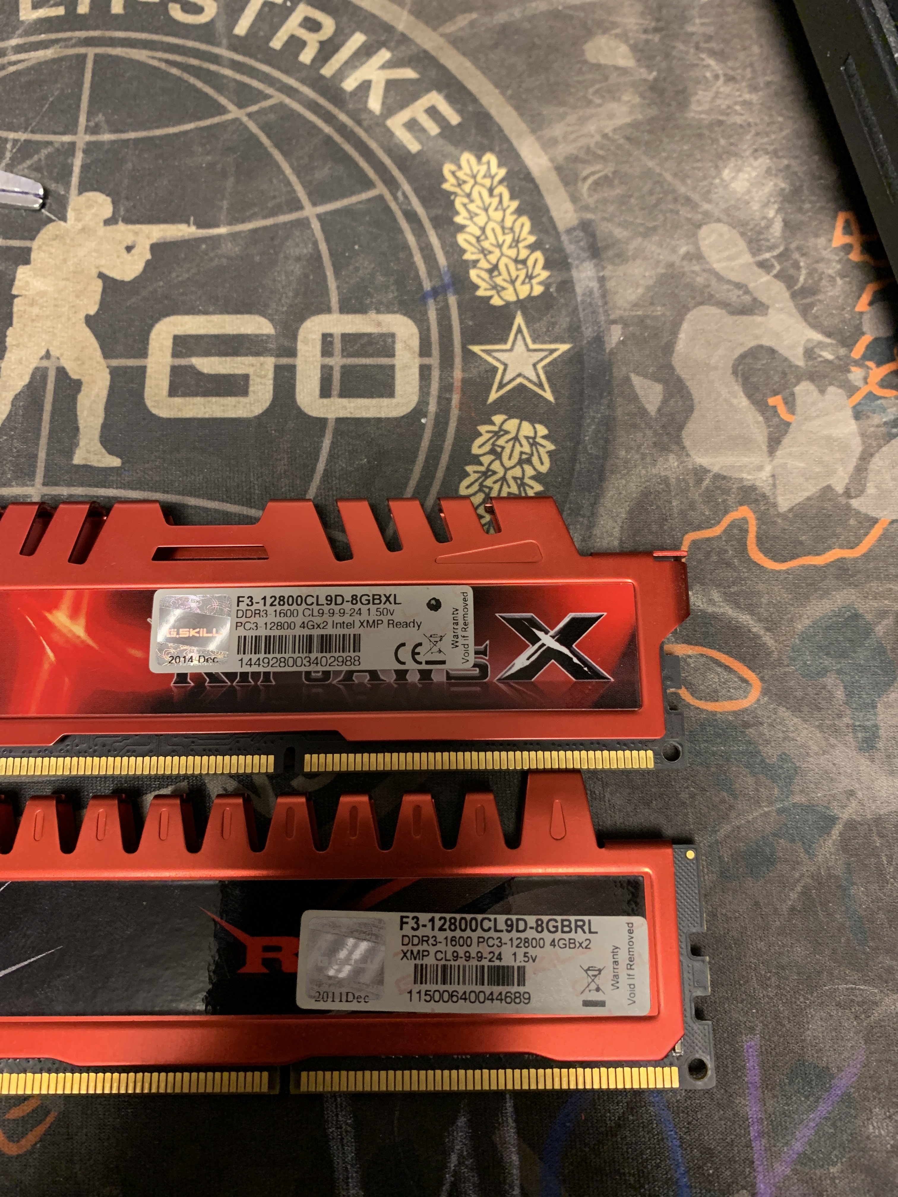

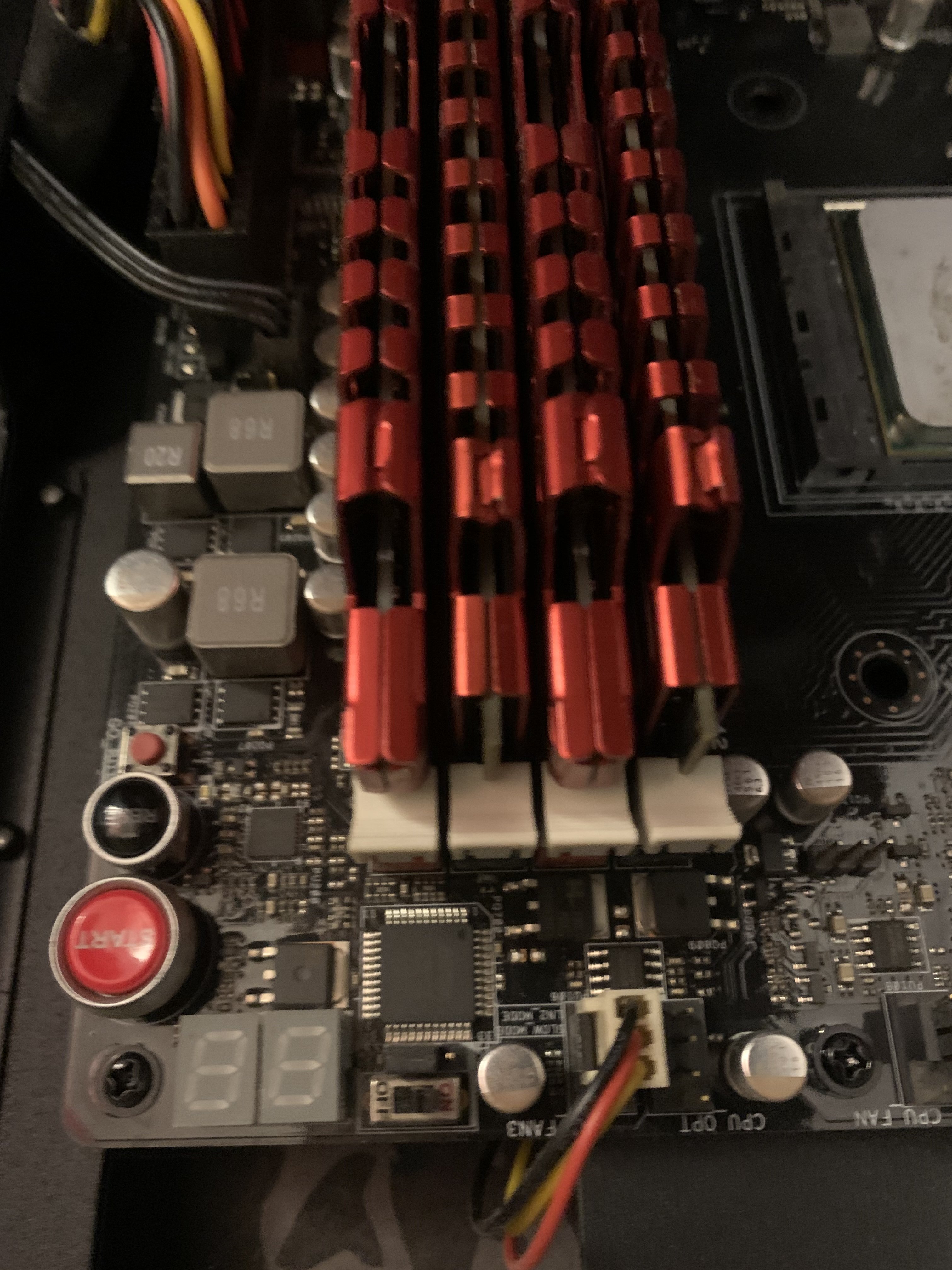

Hallo liebe Community, habe eine Problem seit cirka 3 Tagen und habe das gesamt Internet abgefragt. Es handelt sich bei dem Problem um das wenn ich meinen PC anmache passiert nichts, schwarzer Bildschirm, Maus und Tastatur reagieren nicht. Am Mainboard steht FF, habe FF Im Handbuch nachgeschaut aber nichts gefunden. Habe die RAM getestet keine Ahnung ob ich das richtig gemacht habe, habe von RAM keine Ahnung. Habe sie einzeln getestet und alles mögliche was Leute mir vorgeschlagen haben. Ich mache meinen PC an es steht erst F.F. dann warte ich bisschen und muss ihn reseten dann kommt der Fehler FF. GPU Kühler drehen sich. Hatte das selbe Problem vor 2-3 Jahren mit der genau gleichen CPU im selben PC, haben sie ausgetauscht und es ging bis jetzt. DRAM-Leuchtet.
Habe BIOS resetet bringt sich aber nichts.

@Fica
Laut Google;
What does FF mean on motherboard?
FF is commonly "Fault Found" meaning the board is reading it's shorted or fried. FF is frequently taken as the death of the board or some other component. With this fix I have a pretty good record of it no longer being the motherboard
Das koennte helfen;
ASUS CROSSHAIR V FORMULA-Z FF ERROR/DRAM LIGHT
ebenfalls auf English.
Rein zufaellig eine andere Kompatible CPU vorhanden?
Gruss Fred.
