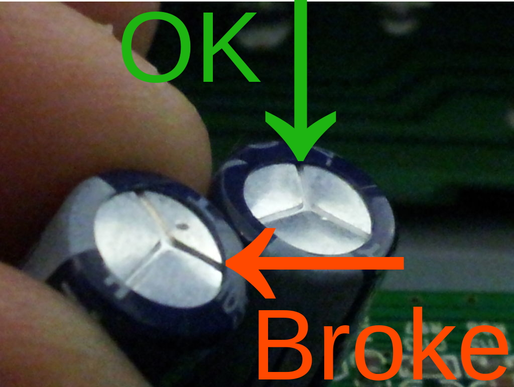

Oft, aber nicht immer, verrät ein blick auf die Kondensatoren, ob sie kaputt sind. Erkennt man daran, das sie sich aufblasen.
So sieht das aus:
brokencapacitor-jpg.675359
