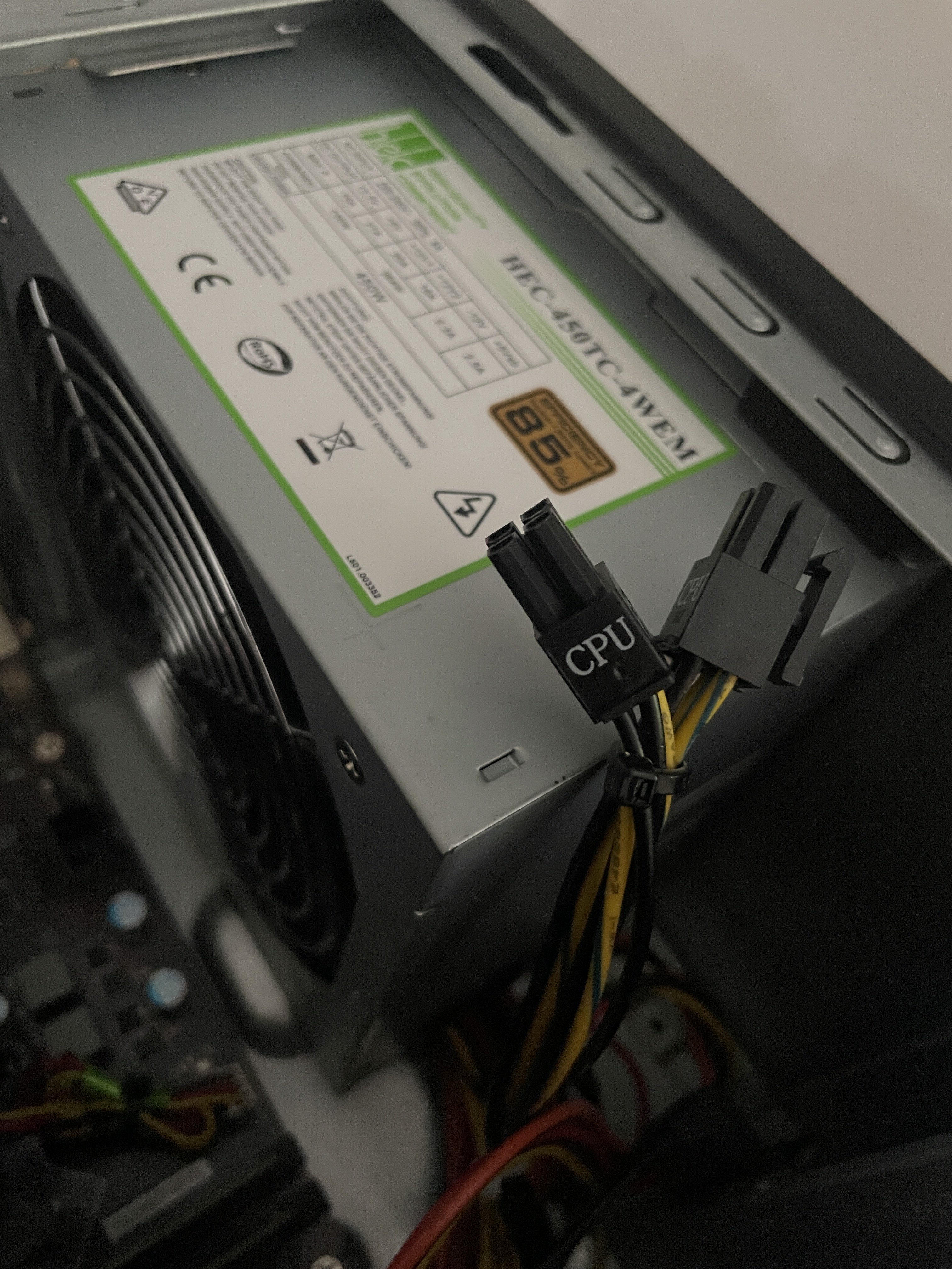

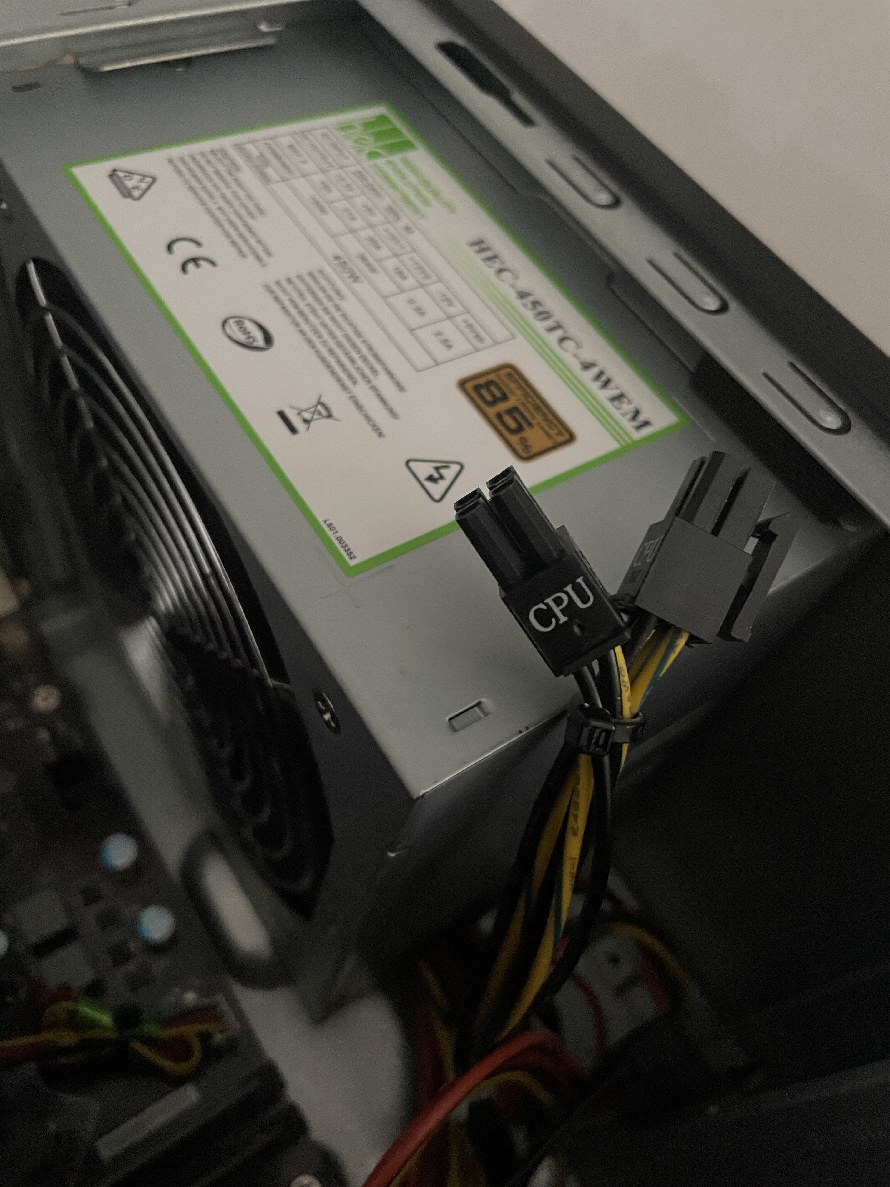

Wenn ich den CPU Stecker vom Mainboard abstecke siehe Bild dan läuft der pc (bringt zwar so nix).Drewkev schrieb:Was genau meinst du damit? Weil a) wird eine CPU nicht ein- oder ausgesteckt und b) läuft ohne CPU genau gar nichts.
Aber wenn ich in einstecke dann fährt der pc hoch schaltet sich wieder ab und wiederholt diesen Vorgang
Was mich daraus schließen lässt dan hier ihrgenwos ein Problem sein muss

Warum hast du den PC dann zurückgesetzt?Nusse schrieb:Aber zuvor ging es ja auch noch ?
Nusse schrieb:Wenn ich die CPU ausstecke läuft der pc bzw. Schaltet sich nicht ab und startet nicht neu.
Hmm hilft nur bedingt, so ein PC läuft nicht ohne CPU.

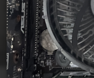

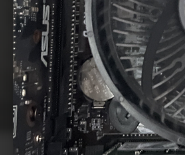

Daran habe ich auch schon gedachtPonderosa schrieb:Wie alt ist dein PC, und damit die Biosbatterie? Die eventuell mal mit einer neuen CR2032 austauschen, kostet nur um die 2 €.
Da ich auch schon einen Bio reset versucht habe mit der Batterie
Der pc ist schon ca. 8 Jahre alt

kannst du mir eins empfehlen welches geeignet wäre?Dr. McCoy schrieb:Das Netzteil ist jetzt zwar kein Chinaböller sondern ganz OK (für damals), ich würde es heutzutage allerdings tauschen. Gute Netzteile kann man dann später auch einfach in neuen PCs weiterverwenden.

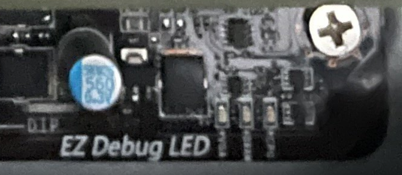

Welche von den LED leutet denn auf bzw. bleibt zuletzt an?
Entziffern kann ich das nicht, lies du es bitte ab oder schau kurz ins Handbuch.
