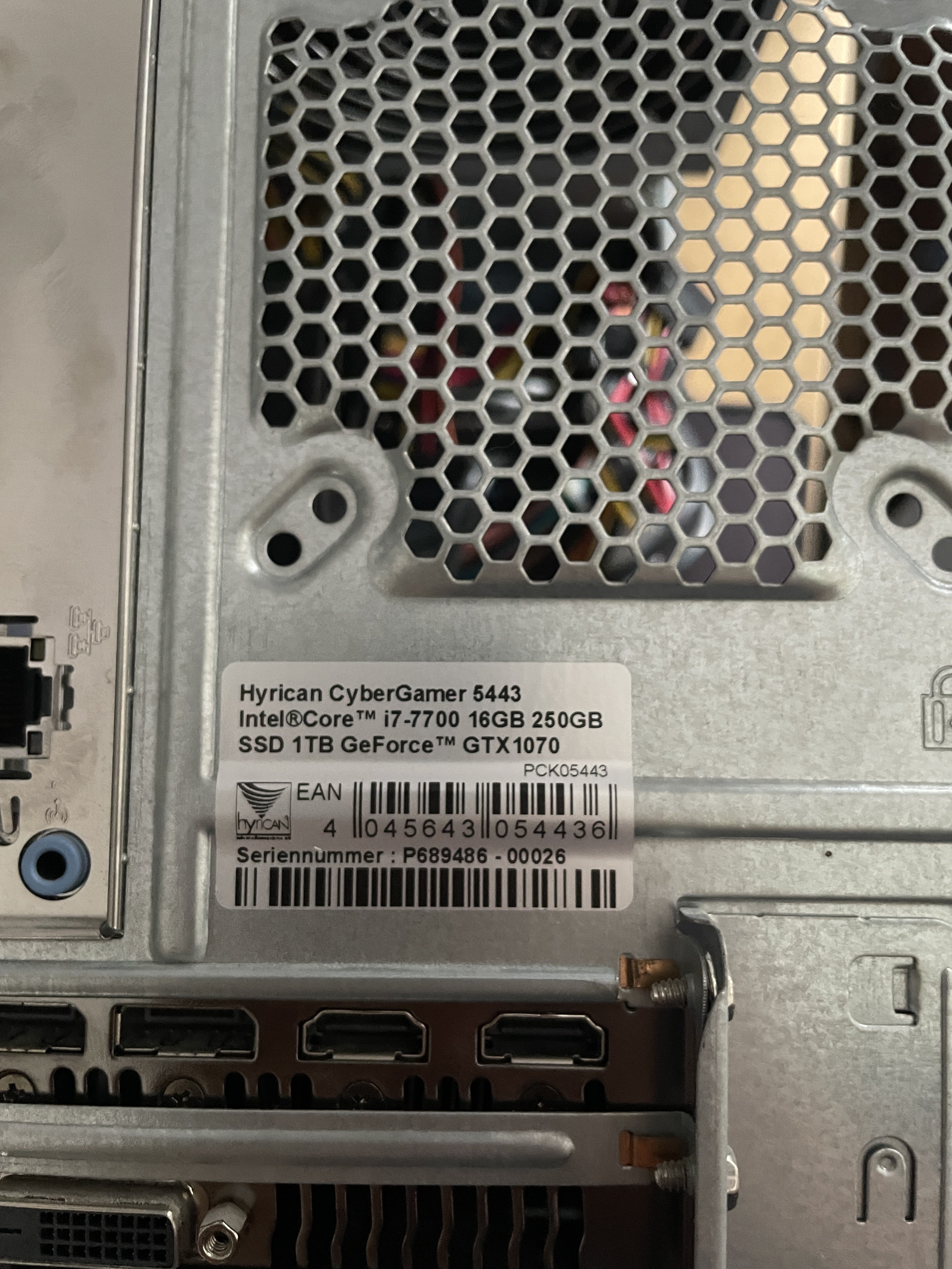

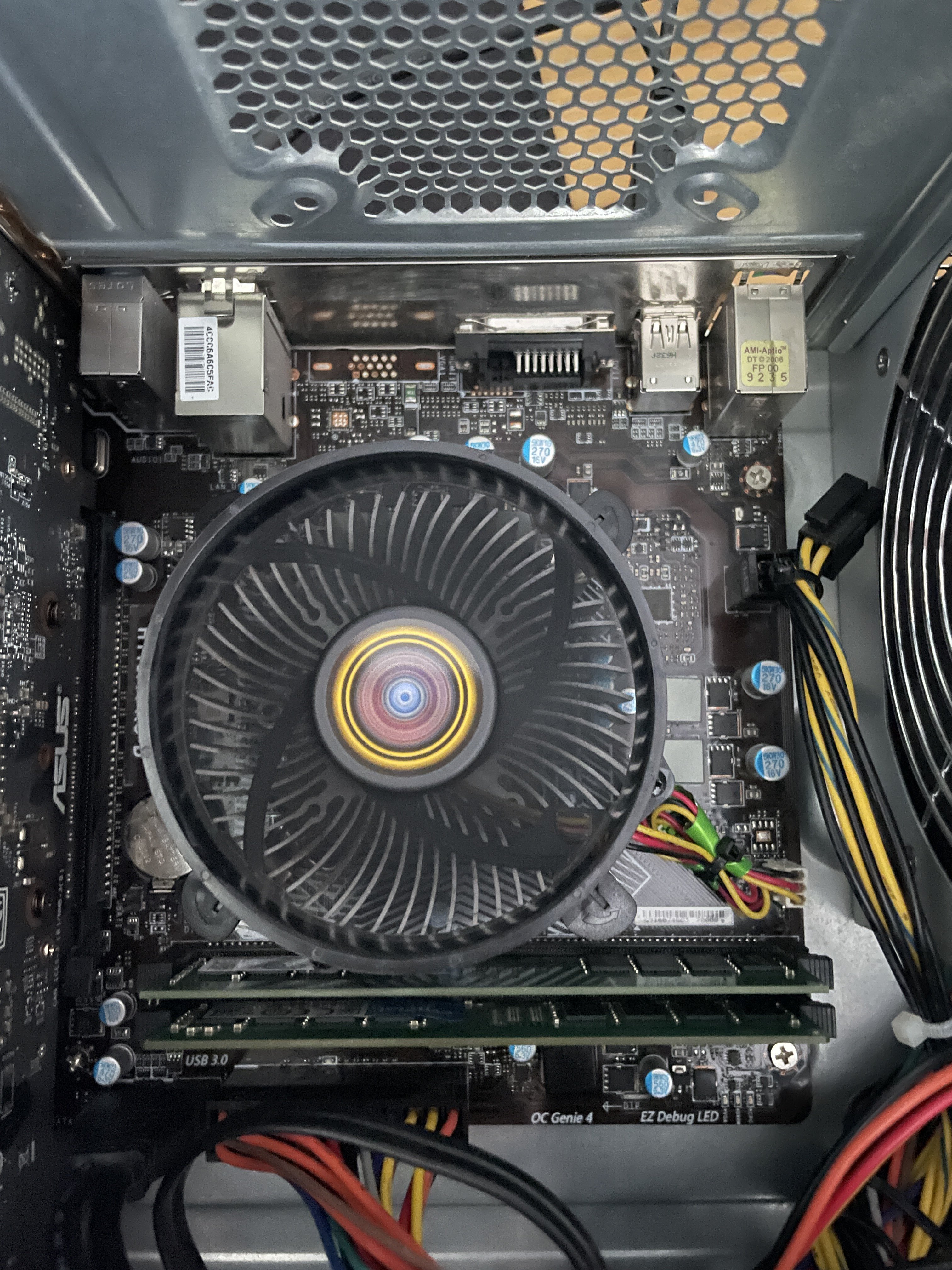

Drewkev schrieb:
Bin leider nicht der fitteste in diesem Gebiet
Aber ich hätte hier wenigstens bisschen was gefunden

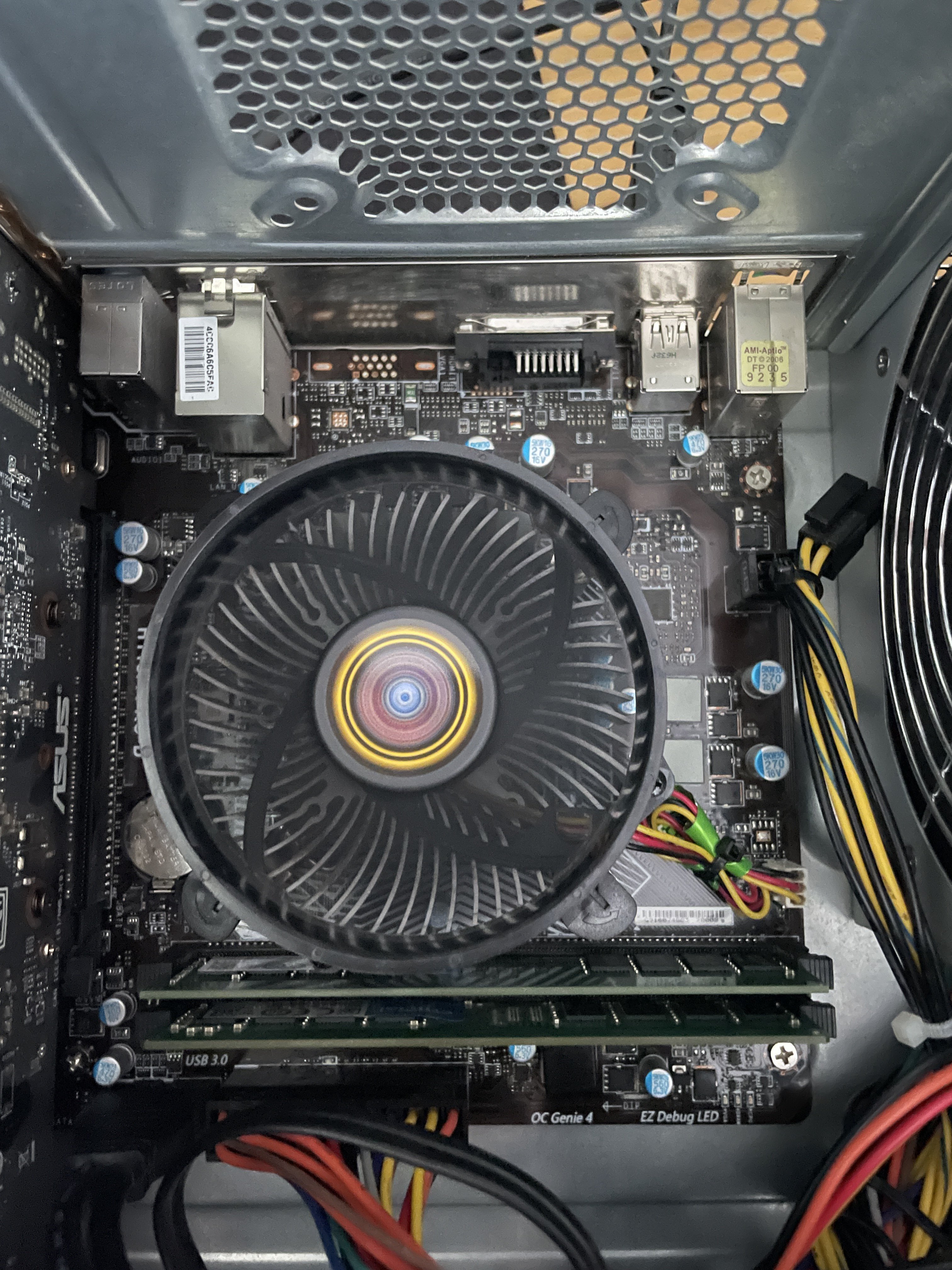

Ich hoffe das hilft 😅

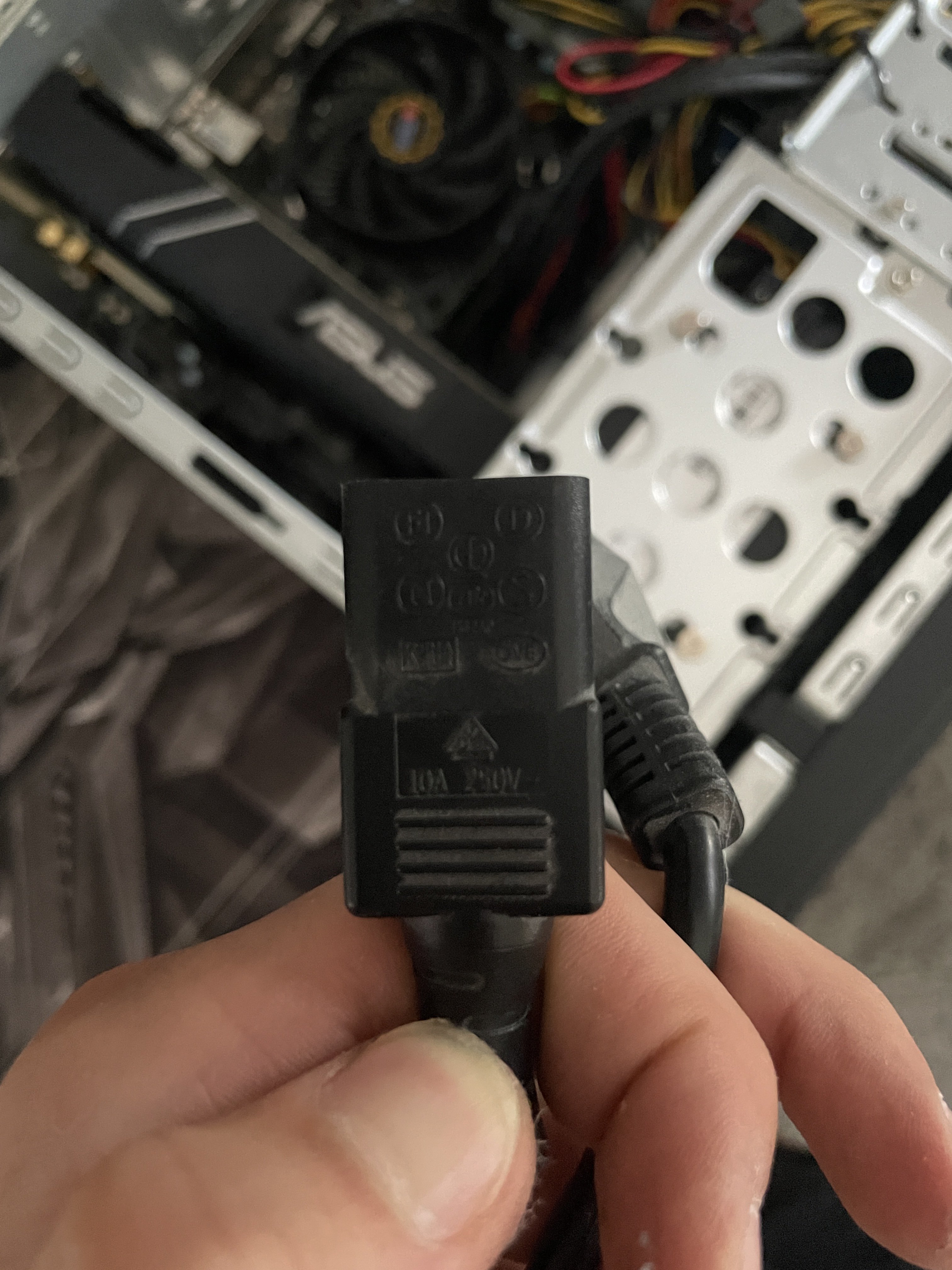

Netzteil : 10A 250V
Ok....billig Bling Bling "Gamer". Kannst du evtl. das Schild vom Netzteil sehen und fotografieren?
Hab ich oben schon beschrieben
Es ist nur das.

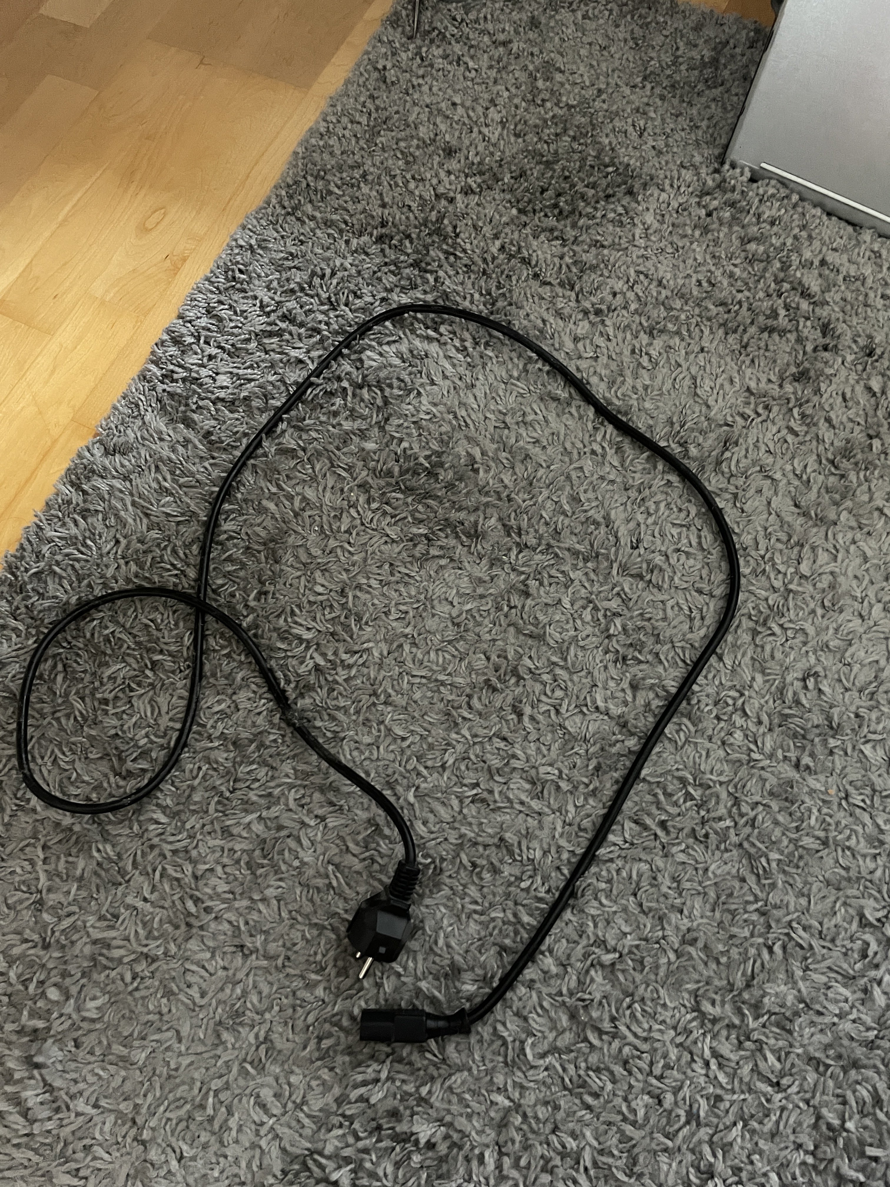

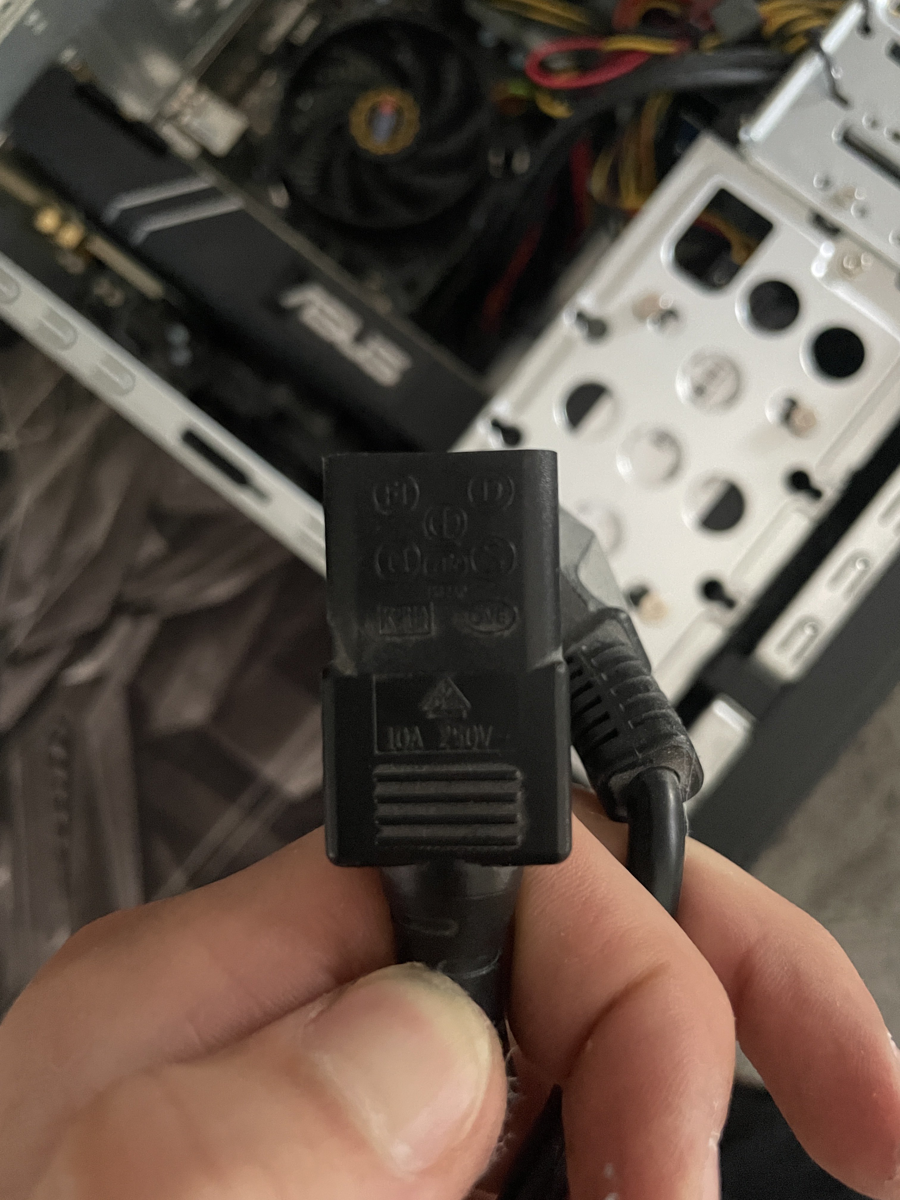

Das ist nur das Stromkabel, das in das Netzteil führt.
Netzteil sieht so aus, und davon gibt es hunderte Modelle.
Davon brauchen wir Marke und Modell

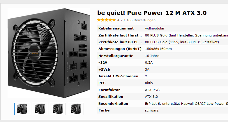

Drewkev schrieb:
@Nusse
Das ist nicht das Netzteil sondern dessen Kabel.
Das Netzteil ist ein rechteckiger/viereckiger Kasten und sitzt bei dir im PC links oben.

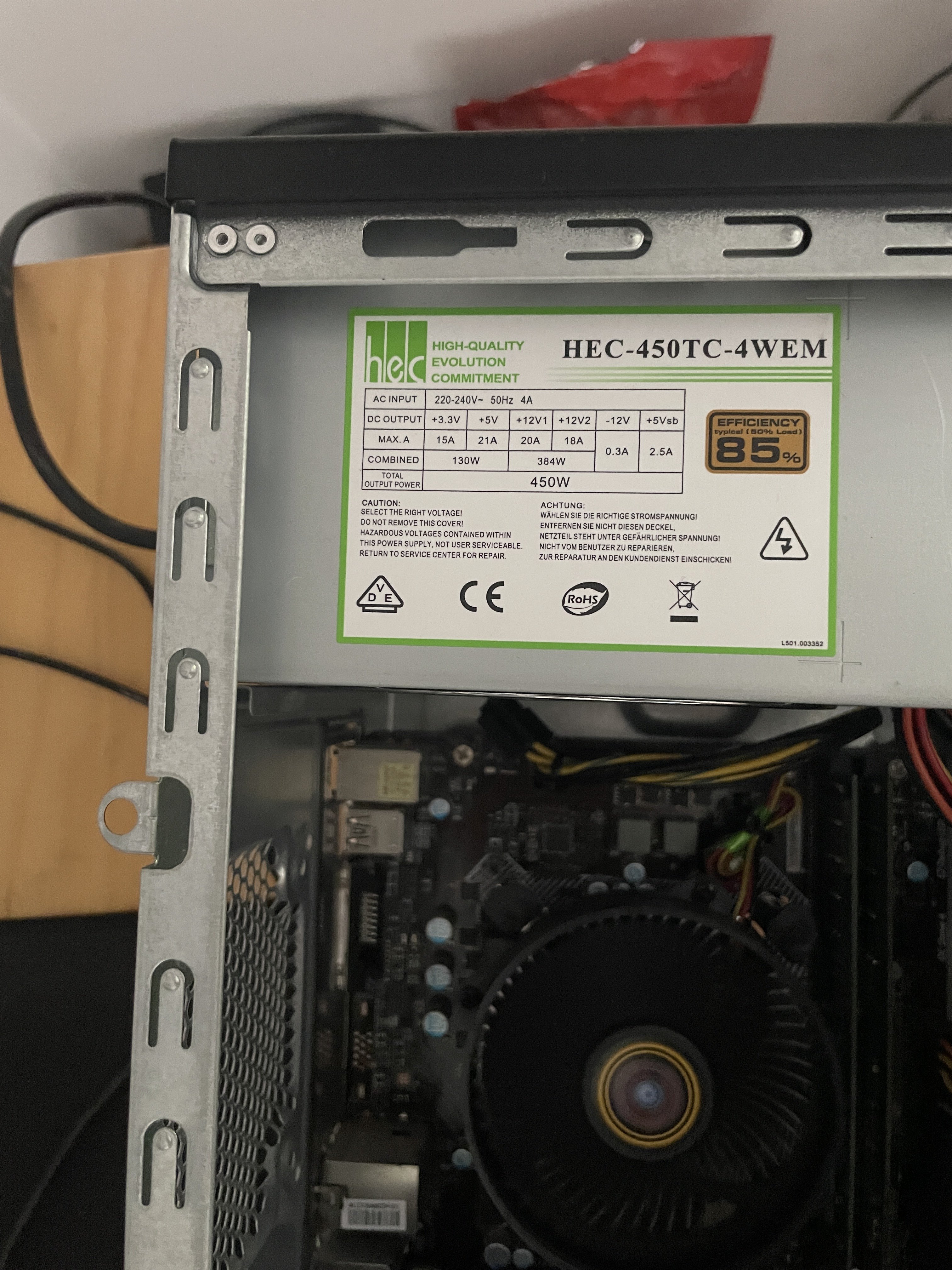

Ups Entschuldigung
Was ich noch ergänzen kann
Wenn ich die CPU ausstecke läuft der pc bzw. Schaltet sich nicht ab und startet nicht neu.
Daher vermute ich das es ihrgenwie an der CPU liegen muss oder ?
