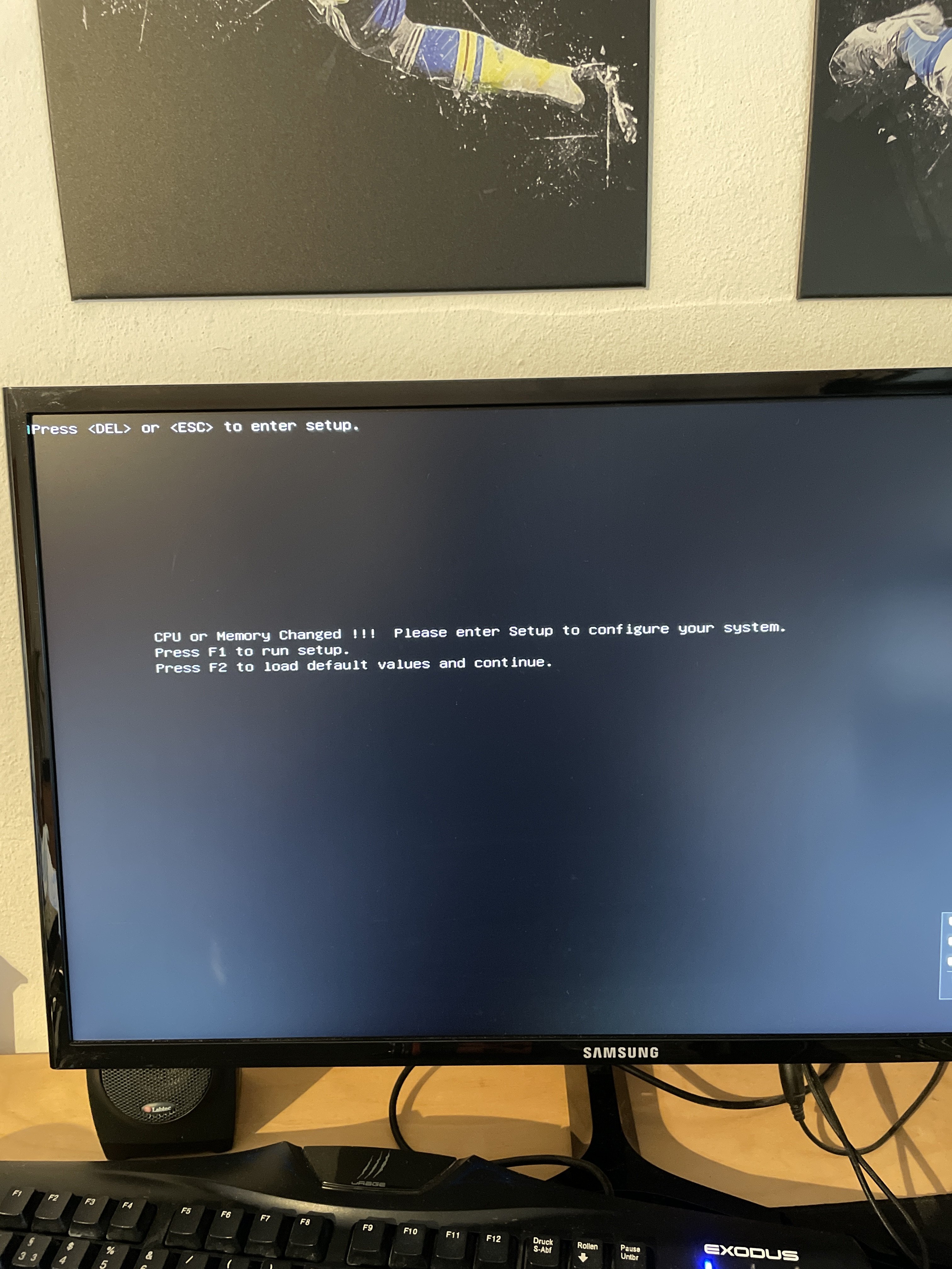

Ach ja ich weiß nicht ob das was hilft aber ins BIOS komme ich sogar rein dann läuft der pc dauerhaft.
Moment, wie Du kommst ins Bios rein und dann läuft er auch die ganze Zeit ?
Mit allem drum und dran angesteckt meinst Du jetzt ?
LG
Reaktionen: Whetstone
Ja das ist ja das komische
Ich habe lediglich ein RAM Modul von 2 entfernt und dann entfernen gedrückt.
Sobald ich nichts drücke habe ich wieder diese dauerschleife das er hochfährt und neu startet

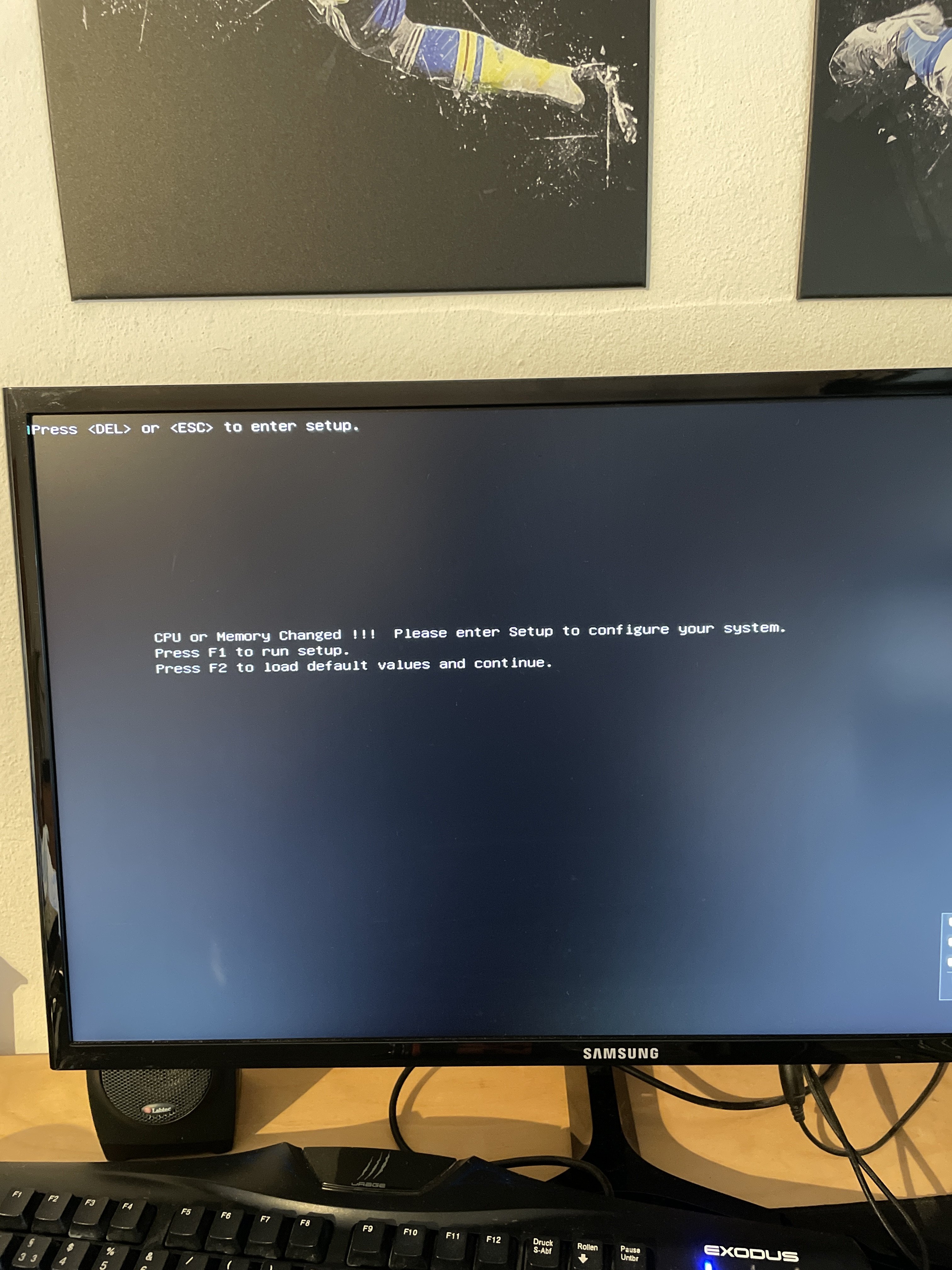

ich habe jetzt alle Ports mit mit jedem RAM Modul getauscht immer diese Neustart dauerschleife.
Diese Bild kommt noch ab und zu aber egal was ich drücke komme ich auch ins bios
Du meinst ob du F1 oder F2 drückst?
Bei F1 kommst du ins BIOS um Einstellungen anzupassen
Mit F2 kommst du auch ins BIOS und die Standarteinstellungen werden geladen
Das ist ja der Sinn der Sache...

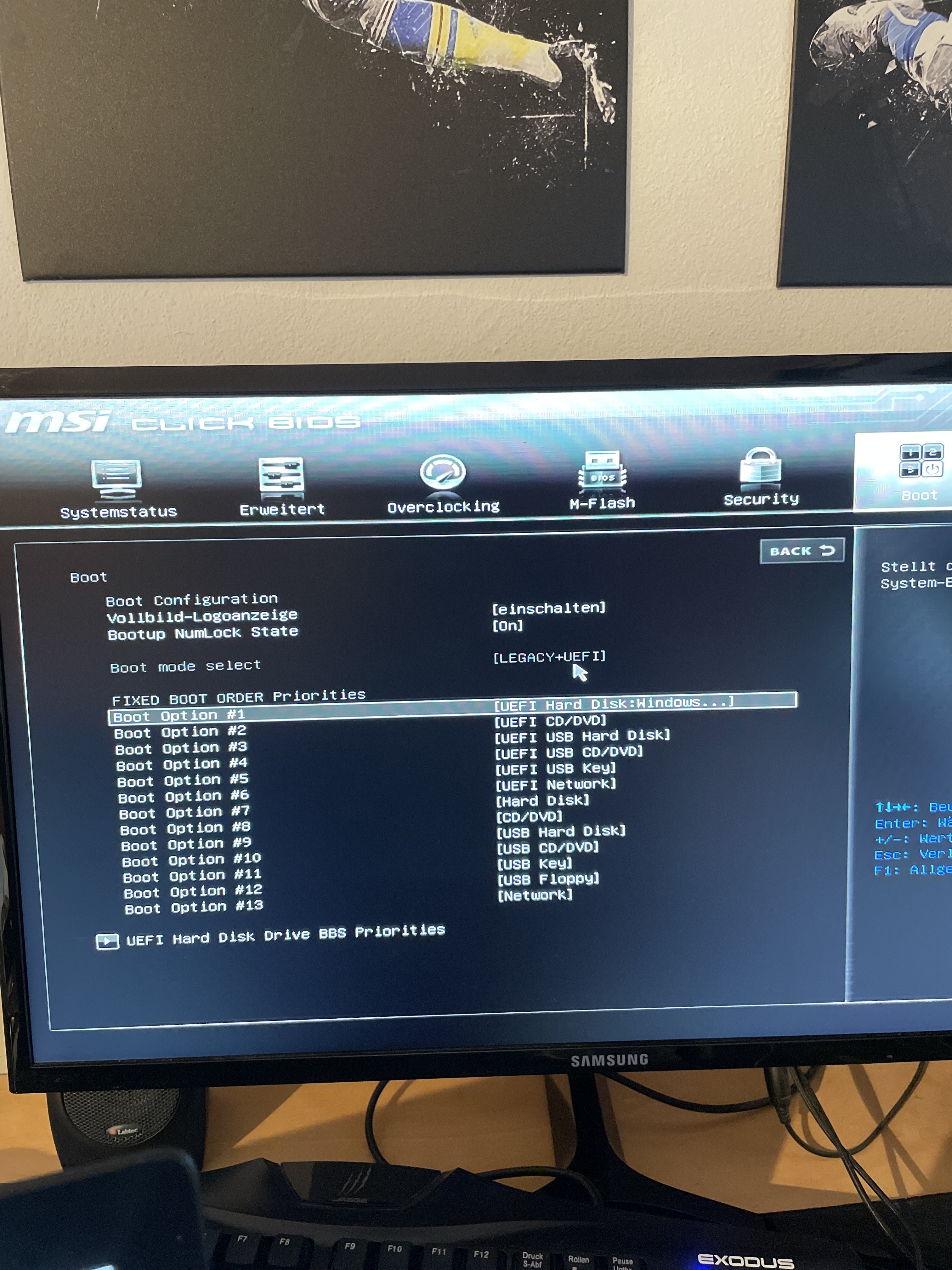

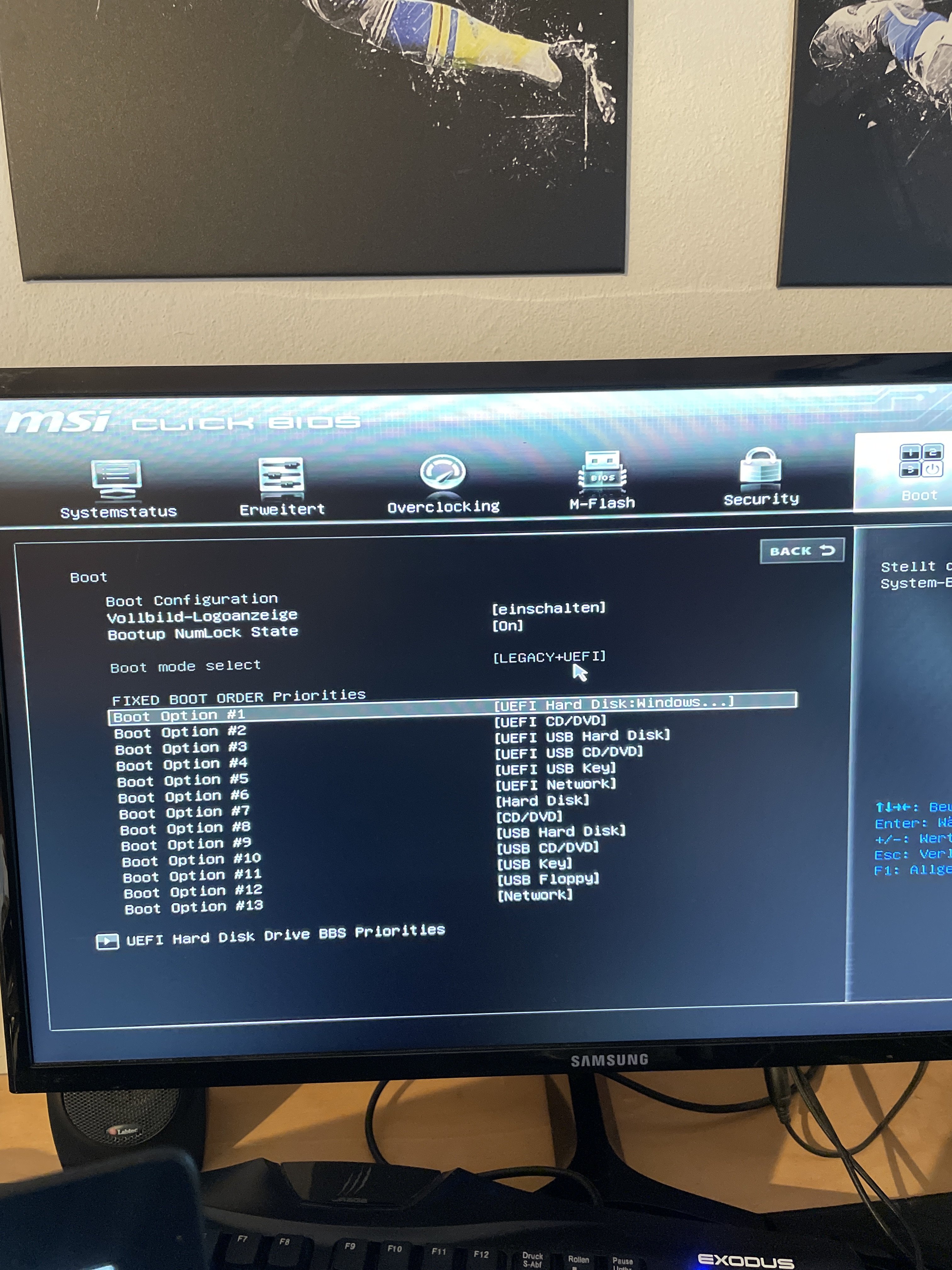

Das ist jetzt aber ein ganz anderes Fehlerbild als zu Anfang.
Wenn du ins BIOS kommst solltest du schauen ob z.B. der Boot richtig eingestellt ist; UEFI/Legacy, Reihenfolge z.B.
edit: wie sind die RAM denn jetzt gesteckt? A2/B2 oder 2+4 wenn man will.
So ist es im Moment sollte ich was ändern?

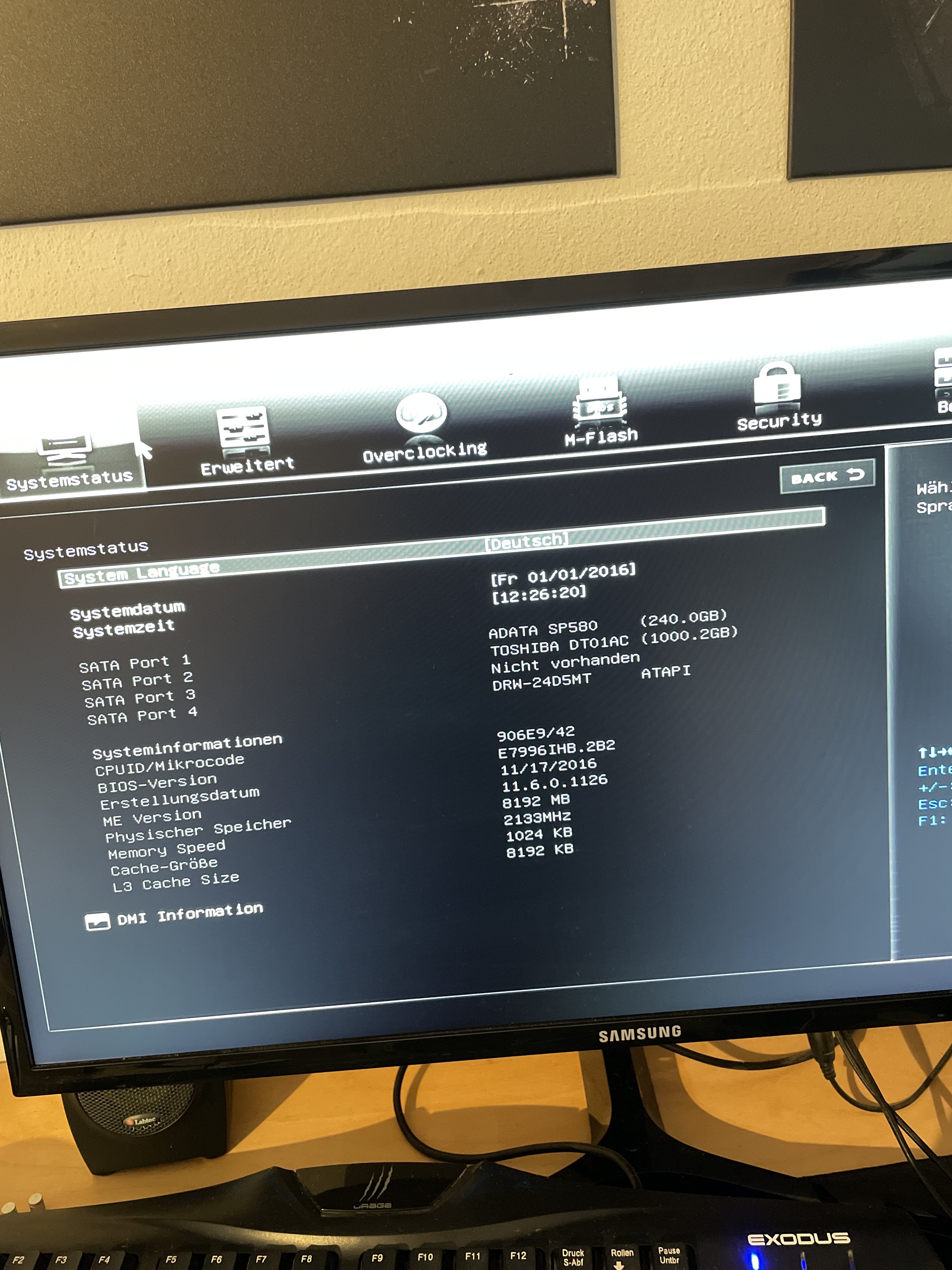

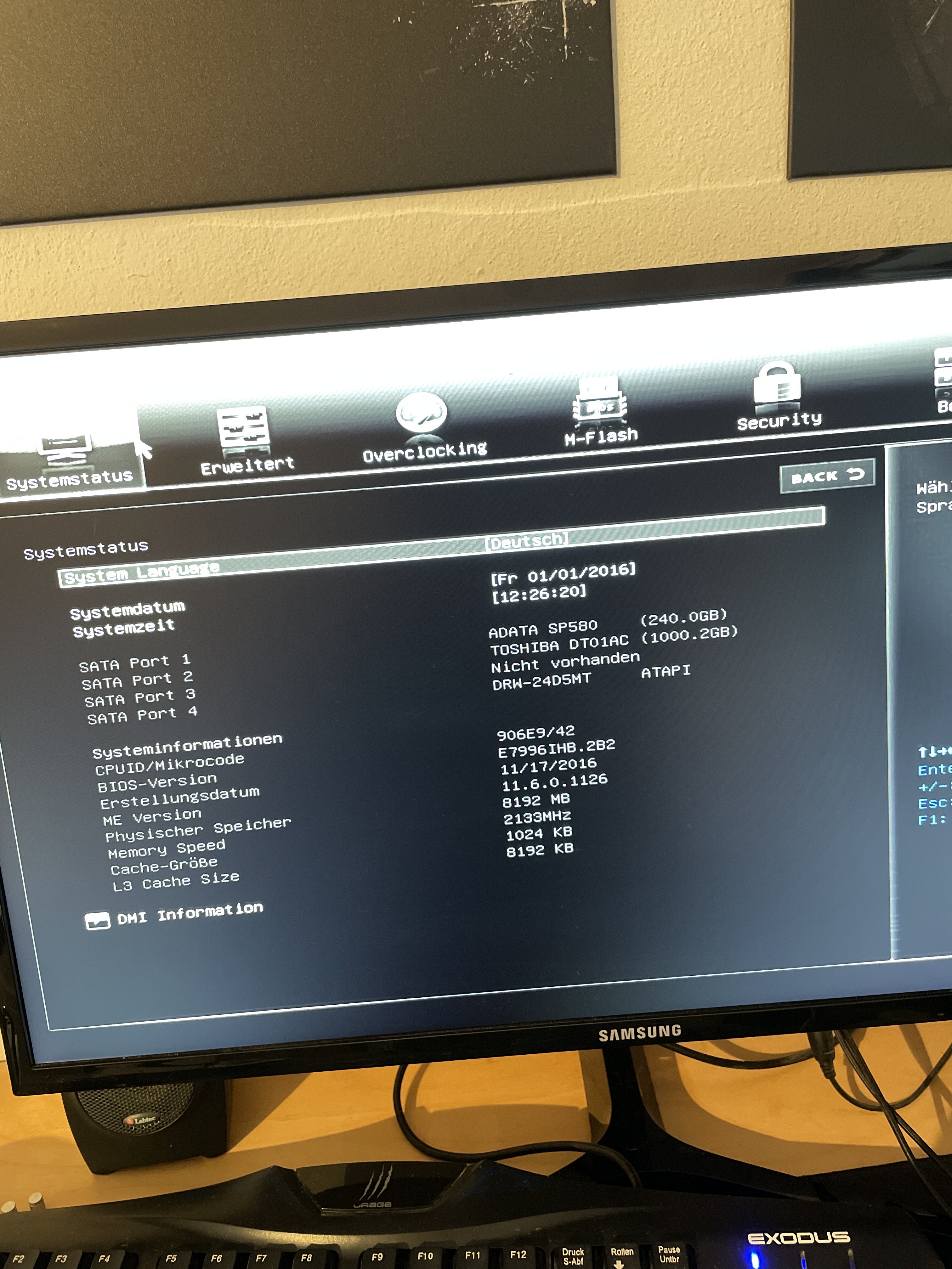

Ich bin auch gerade dabei Windows 10 auf einen usb Stick zu laden und von da aus zu starten
Dann schau mal wie weit du kommst und berichte.
Am RAM nichts ändern wenn A2+B2 gesteckt sind.
