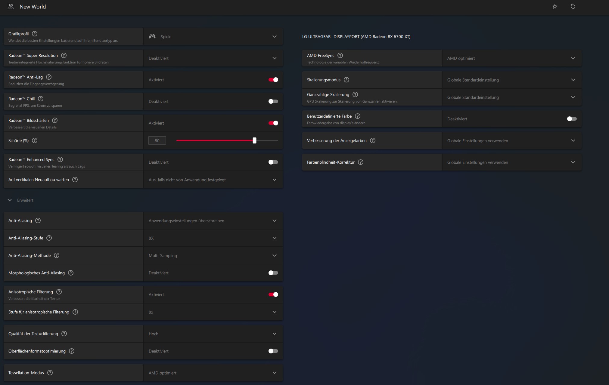

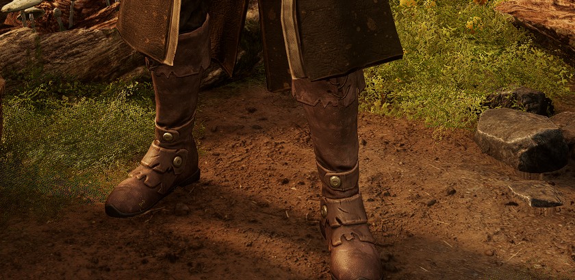

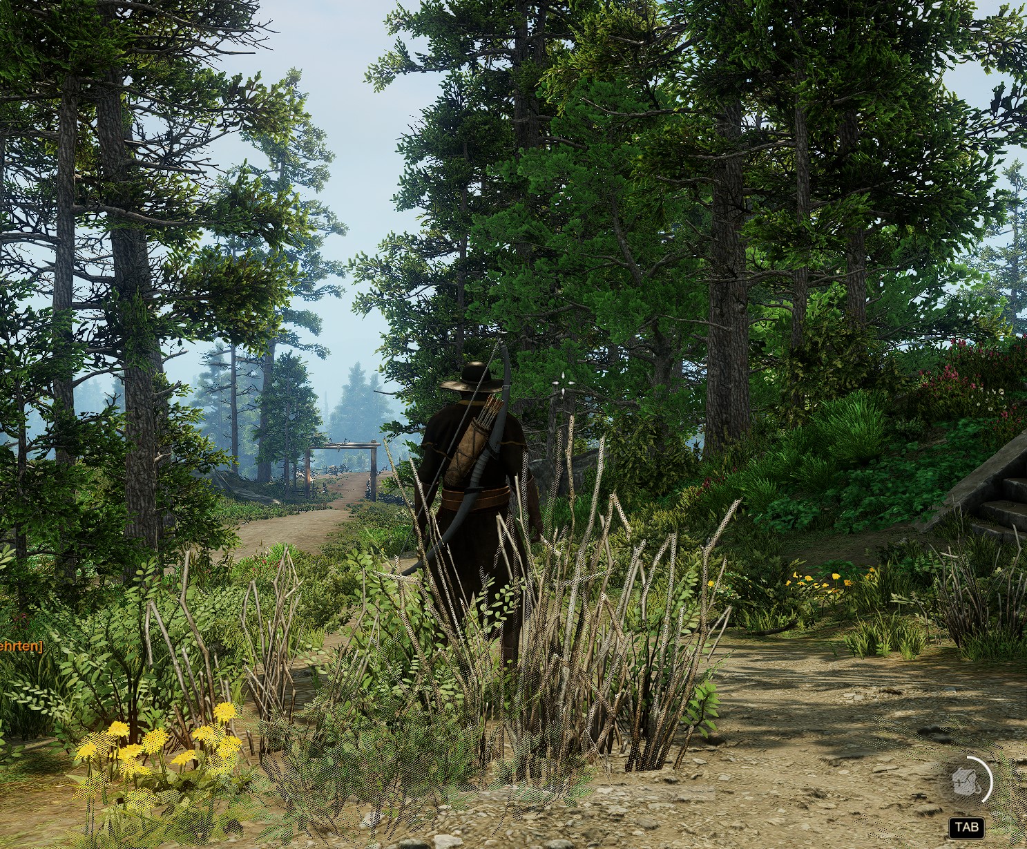

Ich habe schon immer ein sehr komisches Bild bei der Vegetation von verschiedenen Spielen. Es sieht immer sehr krieselig, körnig bzw. sieht es aus wie ein Rastermuster (siehe erstes Bild das Gras). Egal ob Cyberpunk oder andere Spiele. Ich habe schon alle möglichen Videos zu AMD Adrenalin Einstellungen geschaut aber es wird einfach nicht besser.
Monitor ist ein LG Ultragear 27 Zoll QHD Monitor. Verbunden über DP
Ingame sind alle Einstellungen auf Sehr hoch, V-Sync ausgeschaltet.
PS: Die Anti-Aliasing-Einstellungen im Bild 3 zu sehen, habe ich erst vorhin geändert und geschaut ob es eine Veränderung bewirkt. Leider nicht. Vorher war es über die AMD-Schnittstelle auf Standard.

Schon mal Radeon-Bildschärfen deaktiviert?
Könnte natürlich auch am Zusammenspiel der Spiele-Engine mit über Treiber erzwungenen Qualitätseinstellungen liegen. Ggf. auch mal alles, was angeblich "verbessert", in Adrenalin deaktivieren.

Auffällig ist ja, das nur (teil-)transparente Texturen und Sprites sowie manche Schatten betroffen sind. Wenn man das in eine Suchmaschine der persönlichen Wahl eingibt, findet man einige andere Fälle. Da liest man auch zwischendurch, dass es schlichtweg normal sein für manche Spiele, wenn diese Transparenz ebenso darstellen.
Um welches Spiel handelt es sich bei den beiden Screenshots? Könnten wir mal einen aus Cyberpunkt bekommen, inkl. der Grafikeinstellungen im Spiel?
Wenn man genug Leistung hat dafür ist AA immer noch ne gute Sache,
aber in Game aktivieren besser.
Bildschärfen würd ich nicht höher als 10-20% einstellen, weil mehr sorgt gern für Probleme.
Die AA Einstellungen überschreiben macht auch selten Sinn und sorgt öfters auch für Probleme. Das ganze ist eigentlich v.a. für ältere Titel gedacht.
Das "Spiele" Grafikprofil kannst du ebenfalls getrost ignorieren, einfach auf Standard stellen.
