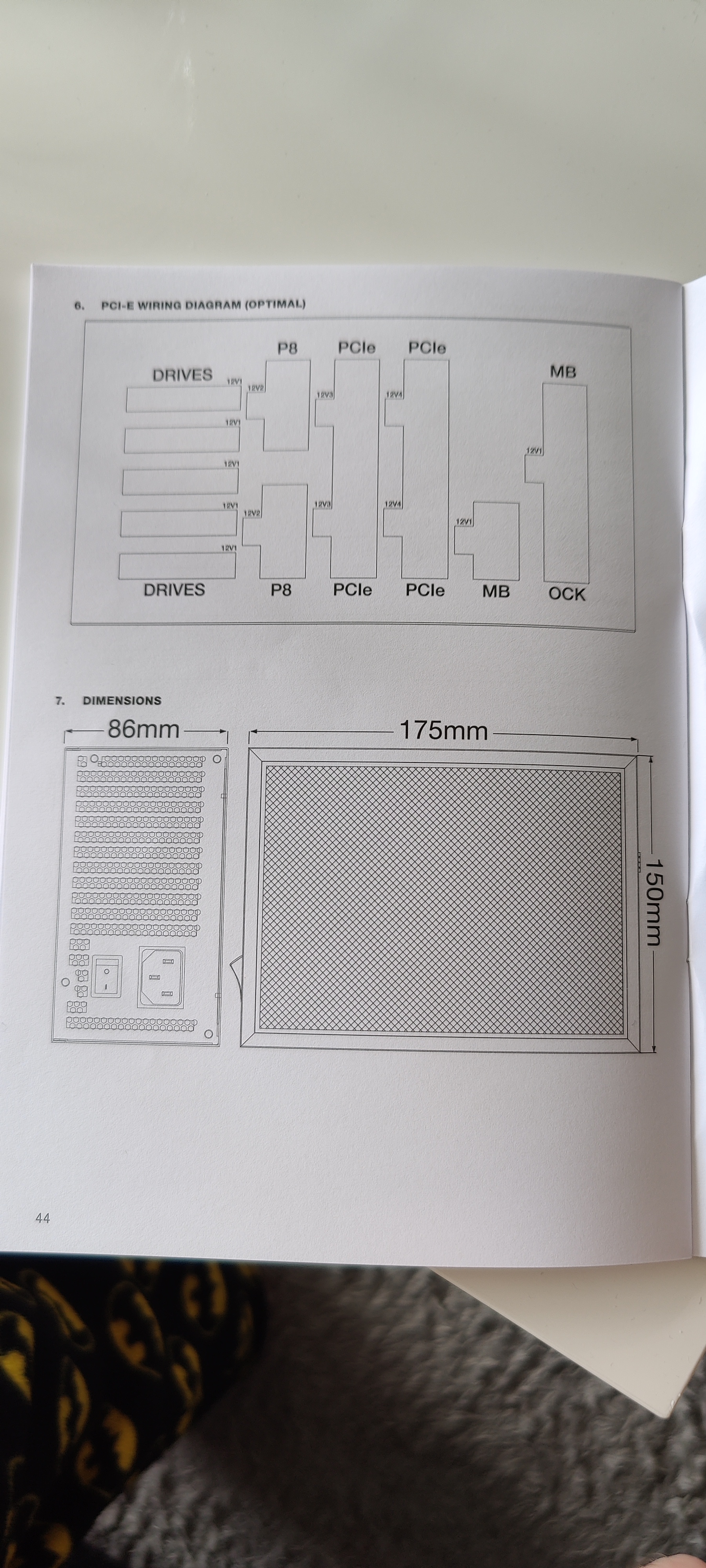

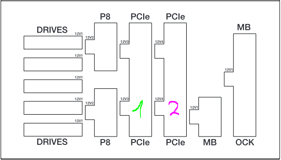

Das Netzteil ist MultiRail mit zwei Rails für GPUs - 12V3 und 12V4.
Es reicht auch wenn du da mit zwei Kabel ran gehst.
Ein Doppelkabel (Y-Kabel) für 2x 8PIN der Grafikkarte z.B. an 12V4
und noch mit einem Strang an 12V3 für den dritten GPU 8PIN.
Wichtig ist nur, dass du beide Rails anzapfst - 12V3 und 12V4.

Damit entlastest du aber nicht die 12V Rails mehr
und zwei Kabel auf 3x8PIN der GPU wäre auch ok gewesen, am NT an 12V3 und 12V4.
Reaktionen: Liquidacid86
