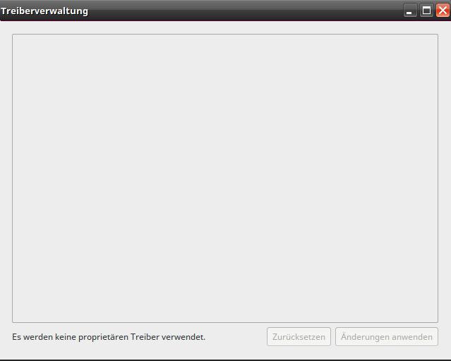

Nachdem mir überraschend meine in die Jahre gekommene Radeon HD 6770 abgeraucht ist, habe ich mich für die gerade erschienene GeForce GTX 1050 entschieden. Diese kam heute auch an und wurde gleich mal von mir verbaut. Was ich unter LinuxMint 17.2 natürlich zuvor nicht mehr einstellen konnte: Den proprietären AMD Treiber raus werfen und anschließend die NVIDIA Karte einbauen und problemfrei booten.
Der Verlauf des heutigen Abends:
Da die XServer Sitzung nicht starten konnte, musste ich im recovery mode über die root shell alles was mit AMD zu tun hat über Bord werfen. Dabei habe ich mich an die offizielle Anleitung zur Installation und Deinstallation gehalten. Natürlich war nun gar kein Treiber mehr installiert, sodass ich hoffte, der default NVIDIA Treiber nouveau würde eingreifen beim nächsten Boot und die Sache regeln. Dem ist allerdings nicht so gewesen, ich vermute, dass nouveau noch keinerlei Regeln für die GTX 1050 besitzt.
Folglich habe ich mit viel AchUndKrach den proprietären Treiber von nvidia.com heruntergeladen und installiert (über die root shell des recovery mode). Nun kann ich zwar wieder in meinem Linux auch grafisch rumpfuschen, jedoch wird mir in der Treiberverwaltung kein einziger Treiber angezeigt, nicht einmal der aktuell installierte. Woran liegt das? Habe ich irgendwas zerschossen?
Bildschirmfoto vom 2016-11-10 23:14:21.png
Ich glaube mich zu erinnern, dass da nur proprietäre Treiber angezeigt werden, die über die Distribution selbst bereitgestellt werden. Wenn du natürlich ein Karte kaufst, die erst seit ein paar Tagen auf dem Markt ist, dann brauchst du dich nicht wundern, wenn das noch nicht eingepflegt ist. Auch hätte ich an deiner Stelle eine AMD-Karte genommen. Die neuen AMDPRO-Treiber sind mittlerweile sehr gut geworden und sogar in den Kernel ab 4.7 aufgenommen, da ein Großteil unter OSource gestellt wurde.

Die GUI "Treiberverwaltung" zeigt ausschliesslich die Treiber an welche ueber die Paketquellen installiert wurden. Bei einer manuellen Installation des Treibers von nvidia.com weiss die Paketverwaltung davon nichts. Fuer aktuelleste Nvidia Treiber per Paketquelle gibt es ein PPA namens "ppa:graphics-drivers/ppa" (https://launchpad.net/~graphics-drivers/+archive/ubuntu/ppa). Wenn du dieses einbindest zeigt auch die GUI "Treiberverwaltung" diese an.
