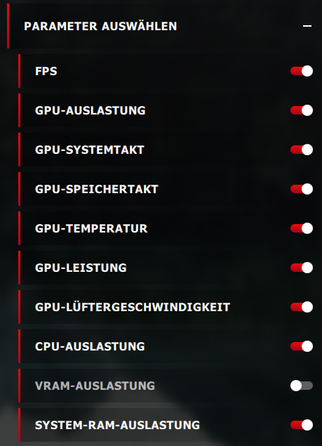

19.11.3 und immer noch kein FPS im Overlay. Jemand andere Erfahrungen gemacht?
/edit
Siehe Anhang!
Das mit den FPS ist so eine Sache.
Die tauchen nur auf, wenn auch ein Spiel offen ist....
Und ich habe die Erfahrung gemacht, dass es manchmal nicht funktioniert, wenn man das Overlay im Desktopbetrieb offen hatte und es dann im Spiel öffnen möchte.....entweder gibt es im Spiel dann keine FPS oder das Overlay wie auch das Alt+R Menü öffnen sich gar nicht....und manchmal funktioniert es dann doch tadellos.
Probier mal den PC neu zu starten(nicht aus und anmachen!...wirklich "Neustarten" wählen) und dann in ein Spiel zu gehen...und dann erst im 3D Berieb das Overlay zu öffnen.
Kann deine Aussage bestätigen, hat geklappt.
Dann beim zweiten Versuch (wieder kompletter Neustart) war die FPS-Anzeige wieder weg.
Gibt also einen gewissen Random-Faktor. Gut, weiß ich Bescheid. Danke für deine Hilfe! ;)
