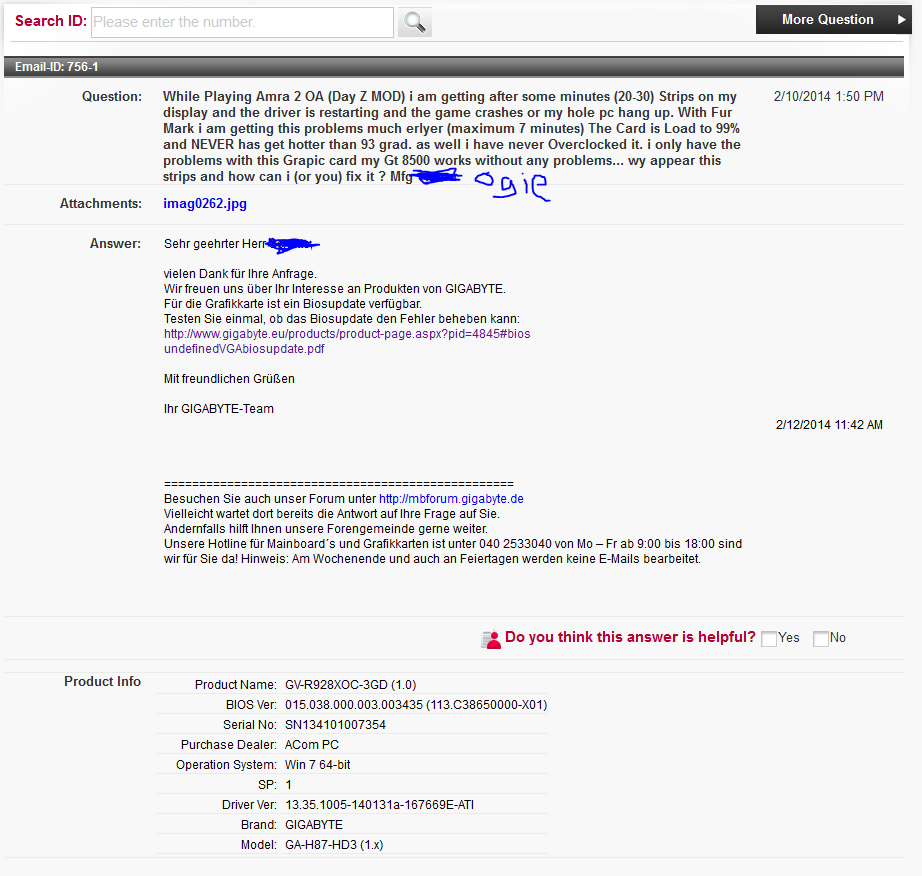

hallo aufgrund eines problems meiner grafikkarte (ist auf dem screen in meinem schlechten english beschrieben) habe ich den Gigabyte support angeschrieben dieser empfahl mir ein bios Update aber sagte nix zu der version (f3 oder f12) welche mus ich nehmen (ich habe keine lust abermals 5 tage auf ne antwort zu warten)

gib mal den link, zur gigabyte homepage zum bios
keine lust das manuell im browser einzutippen
steht auch im screenshont (recht weit unten)
hab ich gerade bemerkt ;)
unteres drittel um ghenau zu sein unter Product Info ist genau das was im Gpu-z auch steht
ich weiss nicht was du dir das schwer machst-----a. link benutzen und f3 bei deiner ursprünglichen bios Version (f12 hat ja schon eine höhere baseversion)b. falls es euch aufgefallen hat der Support antwortet in deutsch lol...also einfach schlechtes englisch zu hause lassen und auf deutsch anfragen bei denen
Mach das was bei post #7 steht

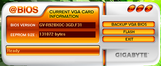

als alternative kannst du auch GIGABYTEs OC-GURU verwenden
da steht auch welche BIOS version drauf ist also ob f1, f10 oder f20
Fail würde ich sagen.
Es gibt kein BIOS update für deine Karte.
Du hast F30
F1, it can only be updated with VBIOS versions F2-F9.
F10, it can only be updated with VBIOS versions F11-F19.
F20, it can only be updated with VBIOS versions F21-F29.
Lade dir mal aida64 runter und kuck bei Mainboard/BIOS.
Was steht bei "Video BIOS datum"?
naja ok.
aber wie gesagt es gibt kein BIOS update für deine karte.
außerdem kann man dein Fehler in arma und co. nicht durch ein BIOS update fixen, höchsten wenn man die voltage erhöht.
Aber das wäre keine Lösung des Problems.
Ich gehe mal davon aus das du die Karte noch nicht lange hast, lass sie reklamieren.
