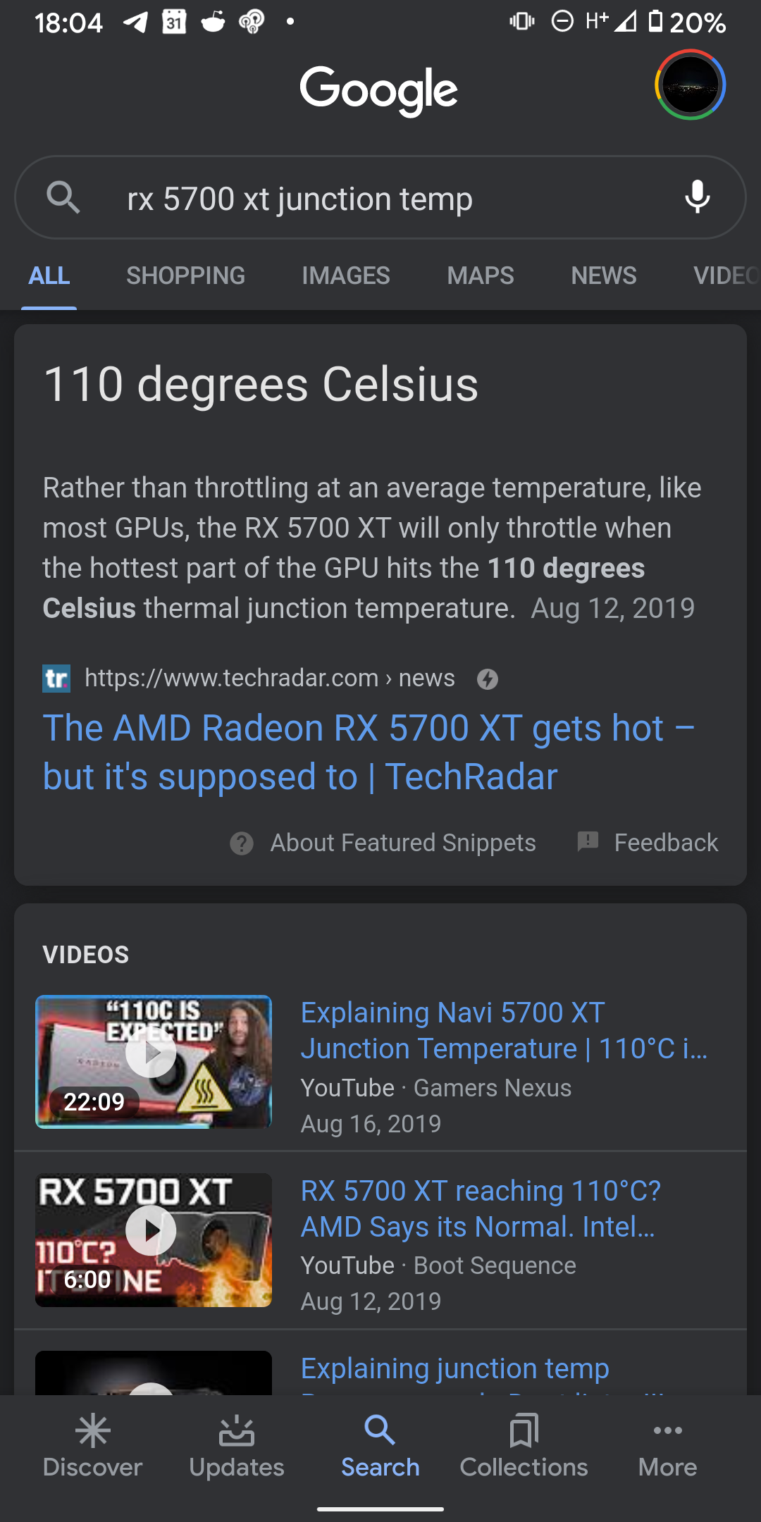

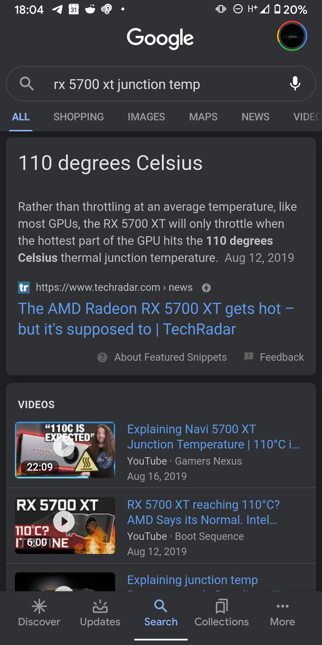

Leider ist meine Junction Temperatur auf 100°C!!! Davor auf gute 80-90°C
Auch im ComputerBase Test ist dieser bei 90°C... Jetzt mach ich mir wirklich Sorgen
Die Kerntemperatur ist 70°C...
Failimon schrieb:
Update:
Ich hab alles auf Standard gestellt und nun bekomme ich keine Framehänger mehr. Sehr gutes Zeichen!
Völlig normal :)
