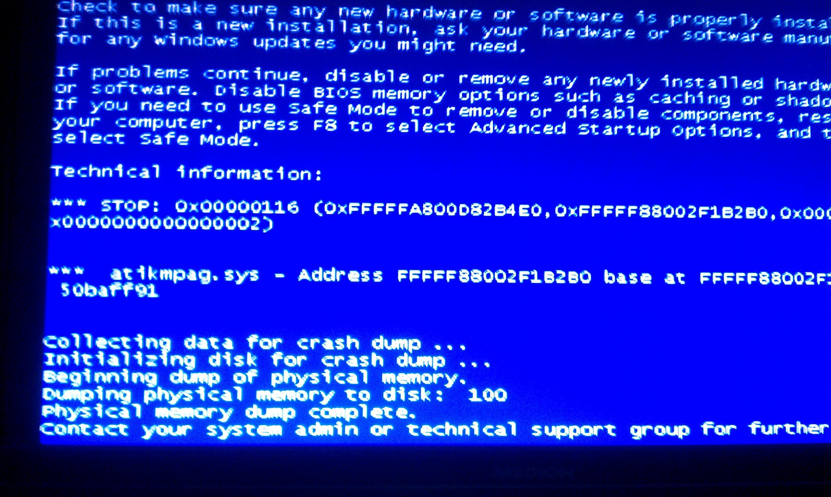

1. Der Anzeigetreiber stürzt fast alle 10min ab
2. (meistens beim zocken) bekomm ich soger einen Bluescreen :mad:.
Bluescreen :
Ich hatte das mit den Bluescreen vor ein Monat oder so schon einmal aber da hab ich einfach den treiber neuinstalliert und ist gegangen. bis jt :D Ist die Grafikkarte kaputt??

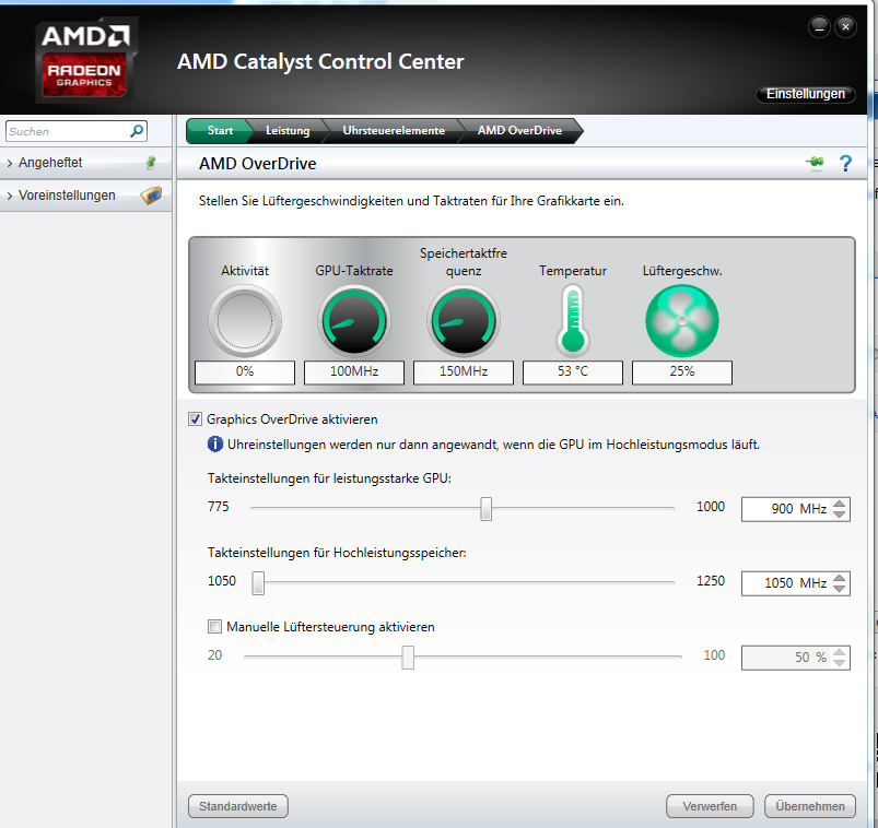

Wie kann ich die überprüfen ?? sry hab keine Ahnung :D

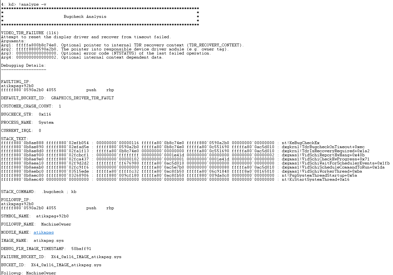

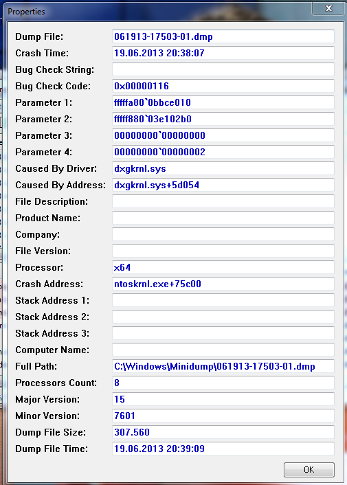

wenn du willst gib mir mir mal die minidump datei mal sehen was da geht
Takte die GPU und den GDDR mal über das CCC (graka treiber) runter und versuche das dann nochmal.
wa bei meiner alten hd4870 auch so, seit zwei jahren läuft sie jetzt mit reduzierten taktraten weiter :)
53°C sind viel zu hoch für die Leerlauftemperatur.
Ich denke es liegt an der GPU Temperatur.

bitte gib mir mal deine letzte minidump datei.

@Homer, wieso sollten 53° zu hoch im Leerlauf sein? Für neue Karten okay.. aber wenn die 6870 im Referenzdesign ist könnte es passen. Meine alte HD4890 hatte 73°C im Leerlauf und 108°C beim zocken, ohne Abstürze... bei Silizium muss man sich erst ab 120°C Sorgen machen.
Ich würde wie schon vorgeschlagen, die Karte mal etwas runter takten, so auf 850mhz, GPU selbstverständlich.
