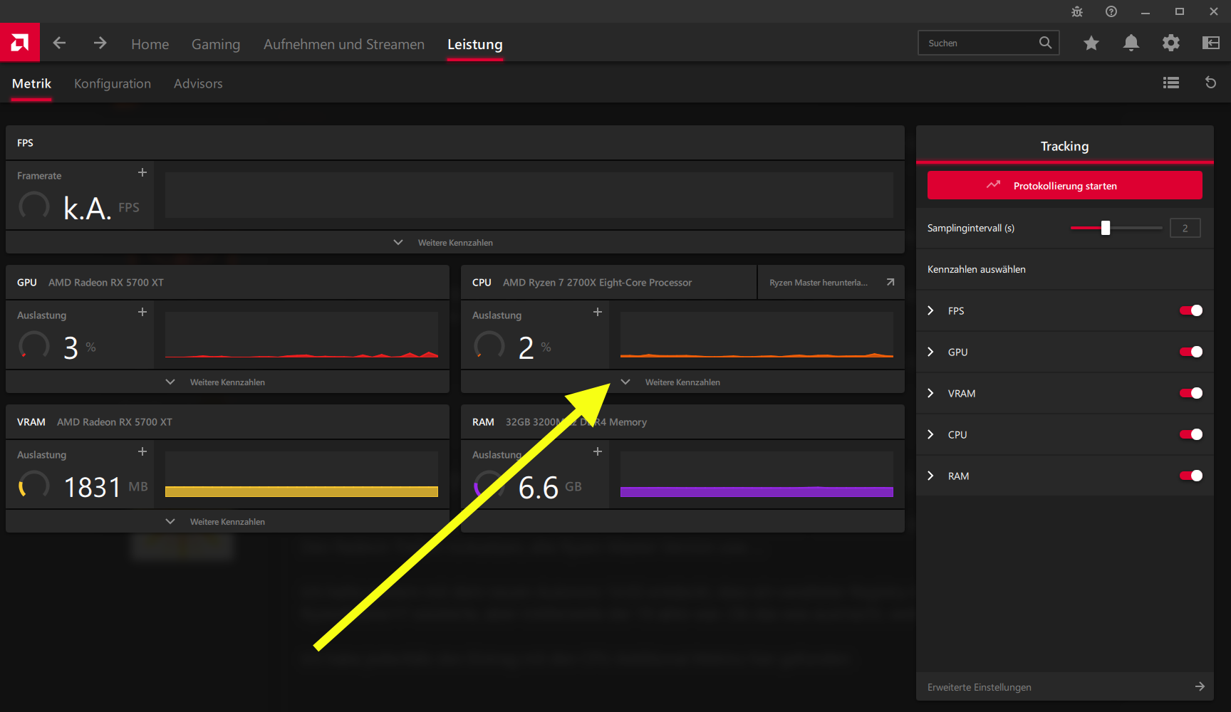

Ich hatte gestern mit dem neuen Autoruns 14.02 entdeckt, dass ein veralteter Registry-Eintrag zum AmdRyzenMasterDriver17 existierte, aber mittlerweile der 19 aktiv war. Ob das was ausmacht, weiß ich nicht.
Code:
Computer\HKEY_LOCAL_MACHINE\SYSTEM\CurrentControlSet\Services\AMDRyzenMasterDriverV17
Computer\HKEY_LOCAL_MACHINE\SYSTEM\CurrentControlSet\Services\AMDRyzenMasterDriverV19

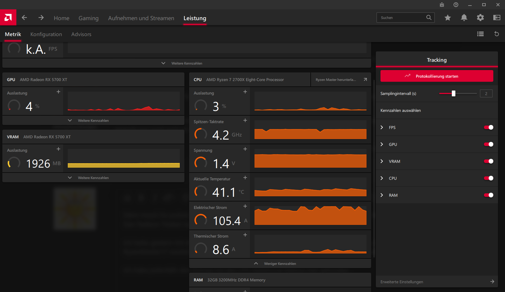

Ich habe jedenfalls den Eintrag mit den CPU Additional Metrics hier gefunden:

Alles schon versucht. DDU im abgesicherten Modus, auch mal ohne, hin und her. Hilft alles nichts. RyzenMaster hatte ich noch nie installiert. Bis zum 21.9.X Treiber wurde auch alles normal angezeigt. Gehe davon aus, dass das irgendwie mit der Ryzen 5000 Serie zusammenhängt.
System wurde erst vor einer Woche aufgesetzt, da gibts nicht viel zu putzen außer die AMD-Treiber. Ich weiß schon wo die Metrics sind, "weitere Kennzahlen" existiert aber bei mir nicht, eben weil da irgendwelche Treiberkomponenten nicht installiert weden oder eben nicht funktionieren. Im 21.9.1 fand er laut Ereignissanzeige den "RyzenMasterDriverV19" nicht, jetzt (21.9.2) scheint er ihn zu finden, dafür läuft die cpumetricsserver.exe nicht (startet einfach nicht). DDU und auch manuelles säubern brachte da auch keine Abhilfe. Auf Reddit habe ich schon "Leidensgenossen" gefunden. Stets mit Ryzen 5XXX.
