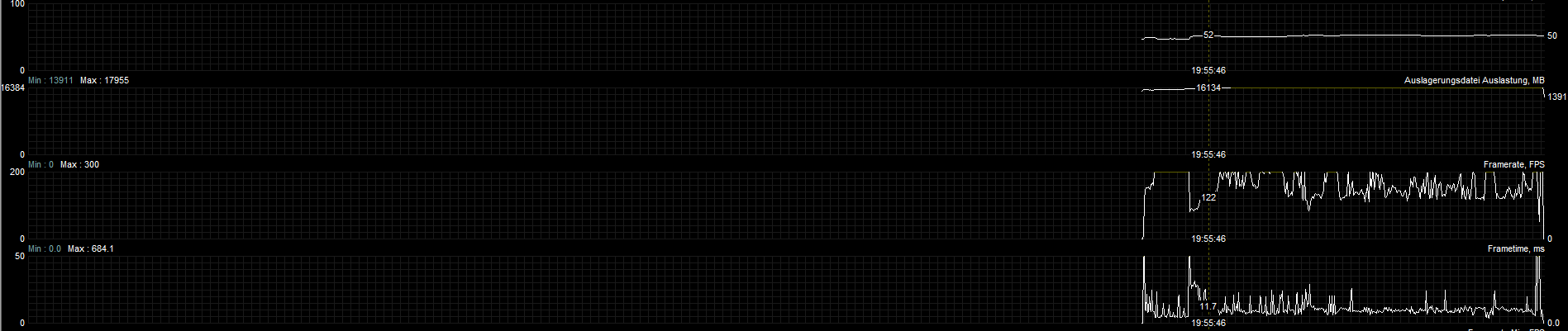

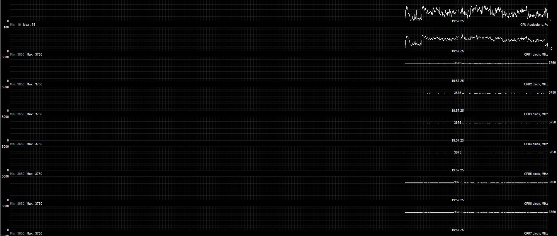

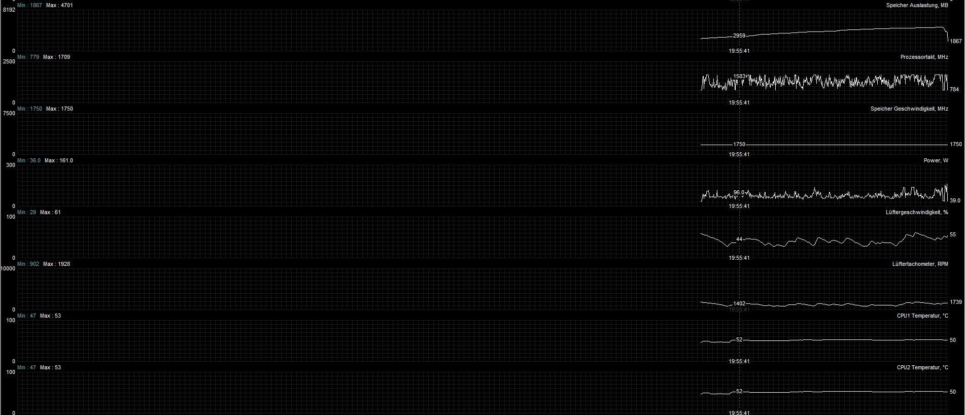

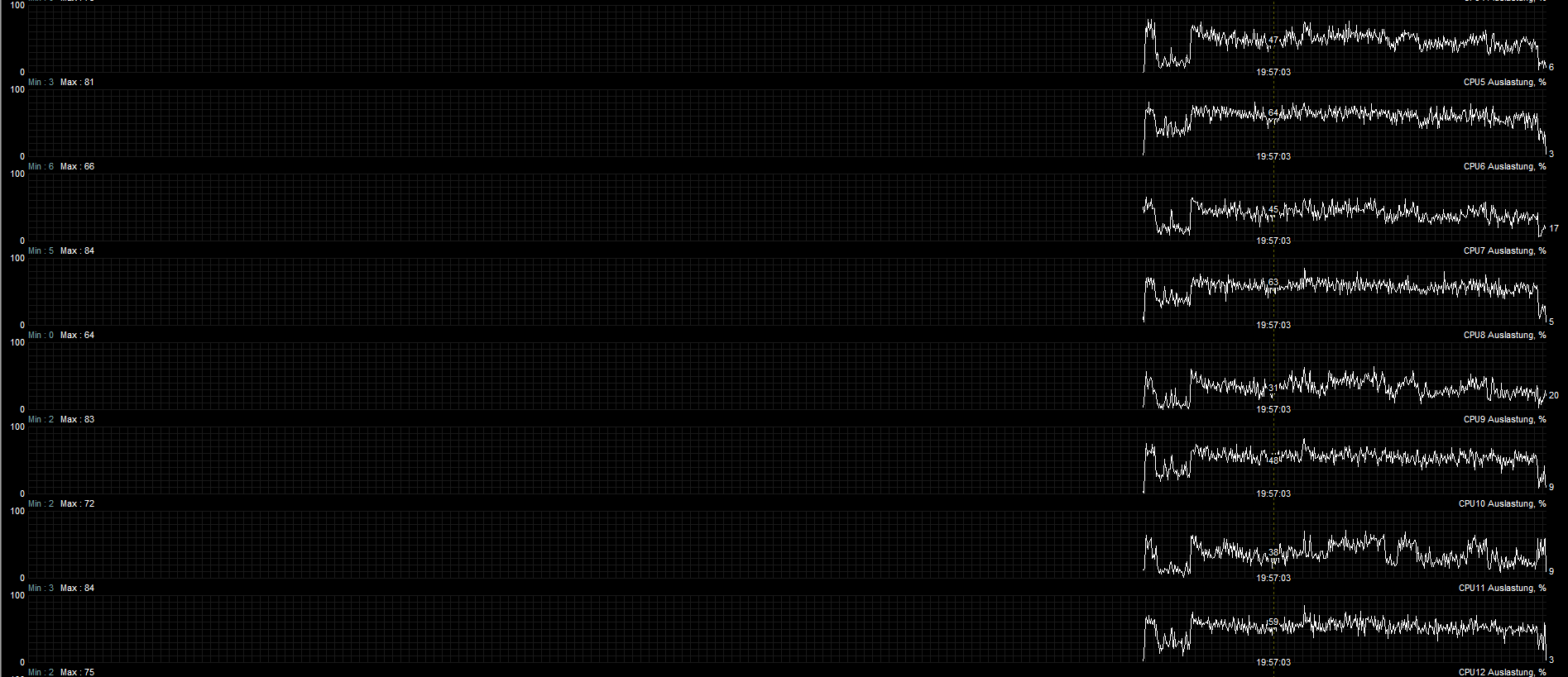

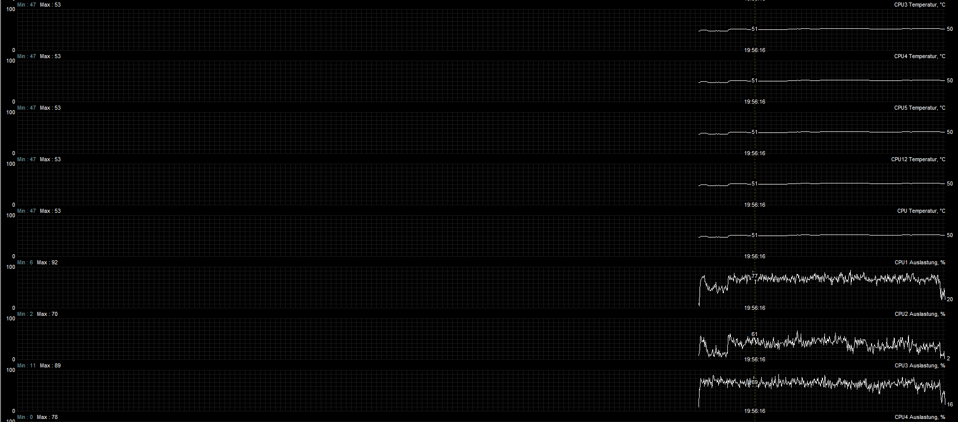

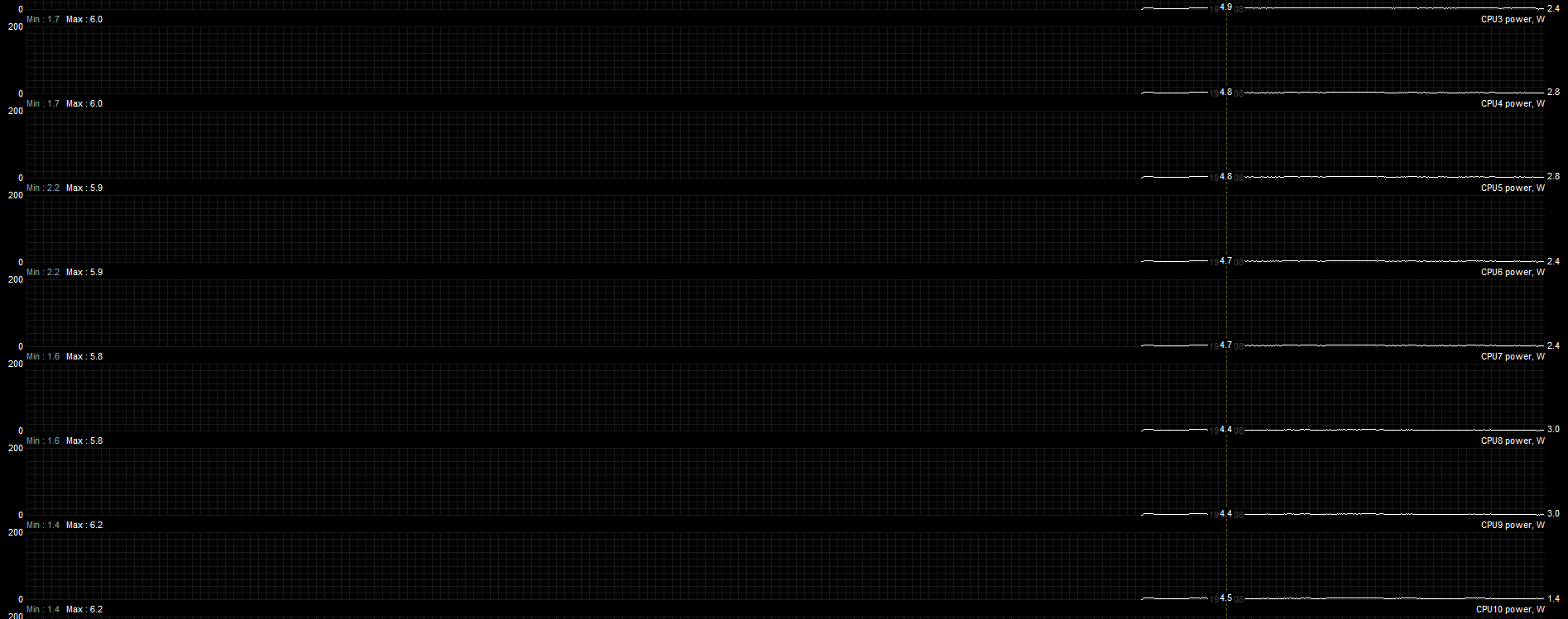

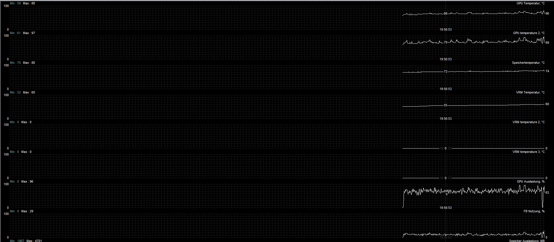

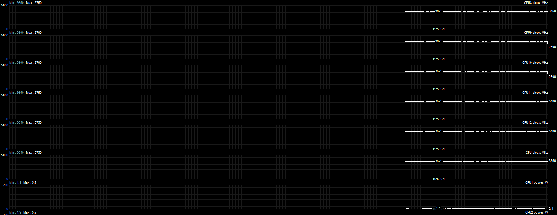

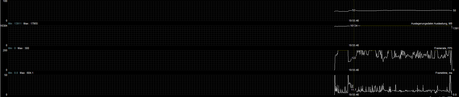

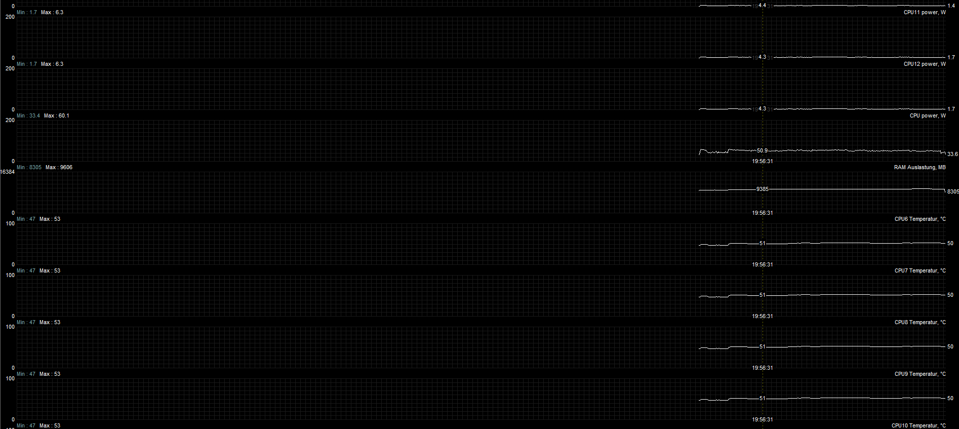

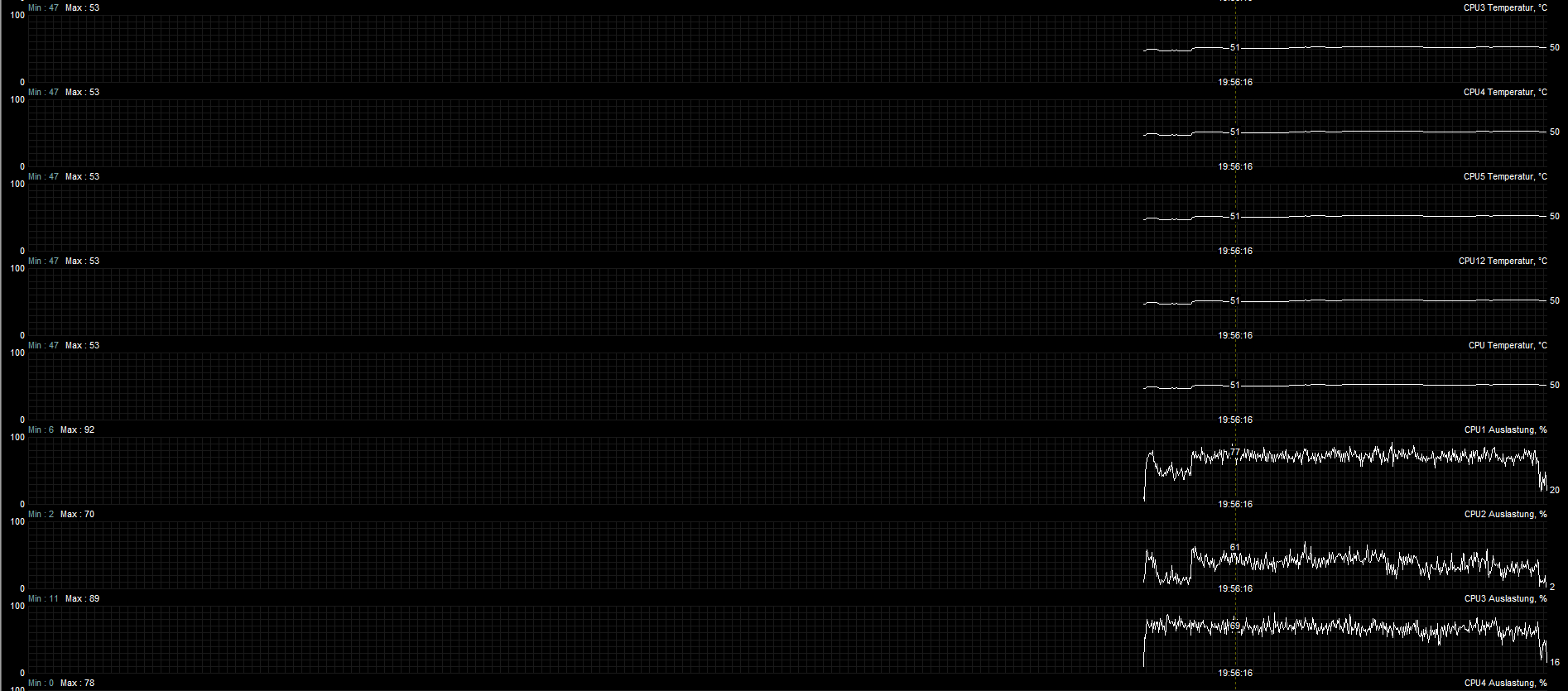

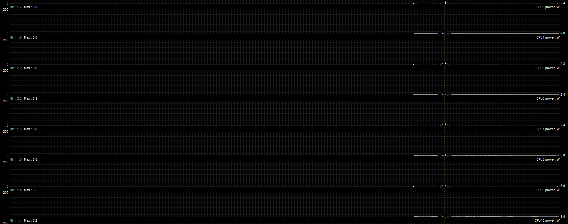

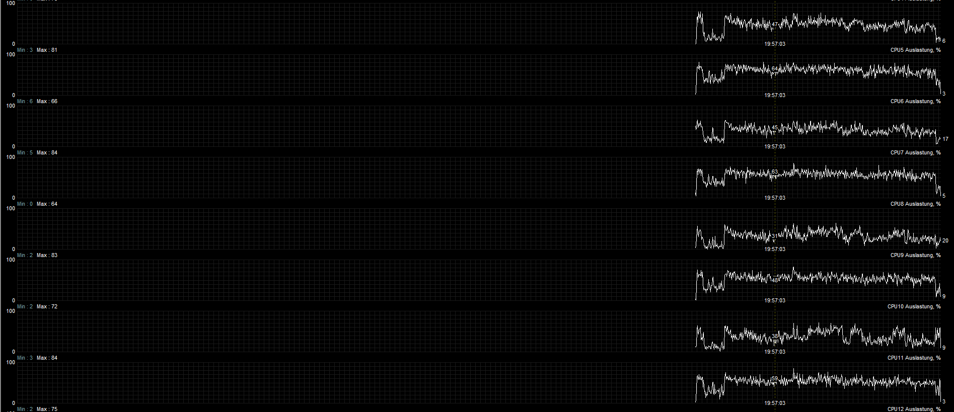

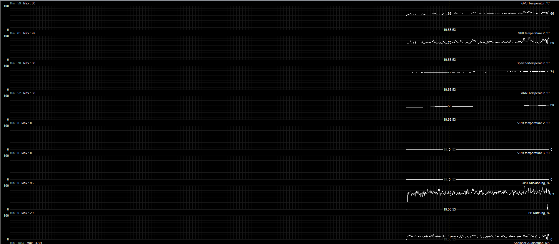

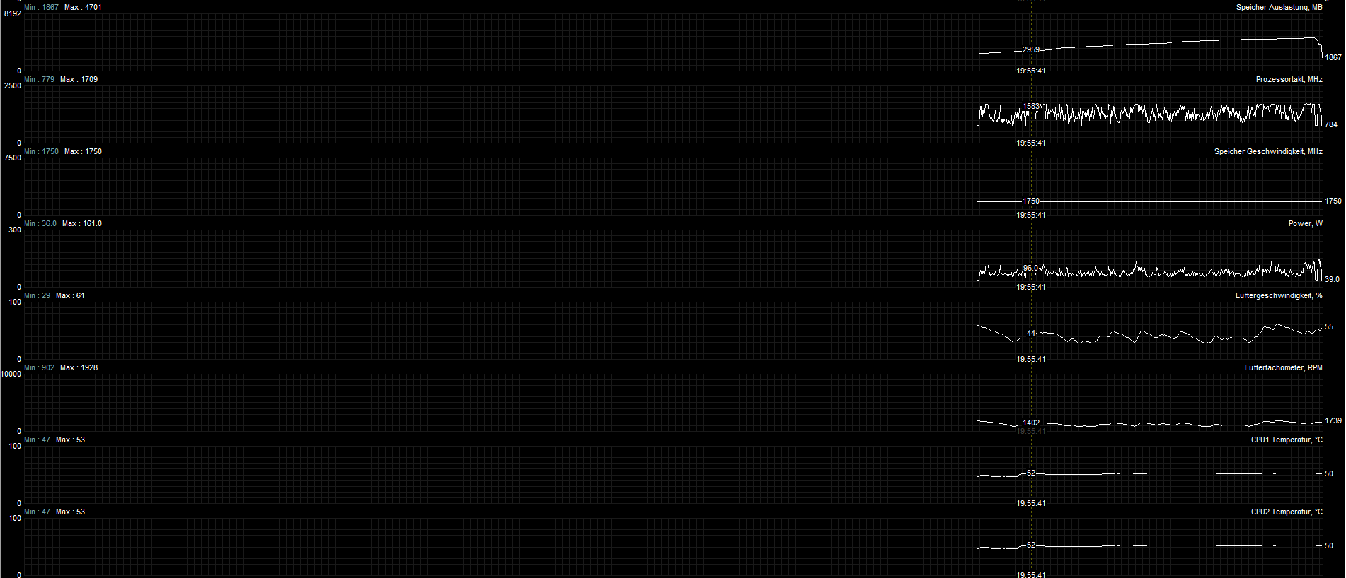

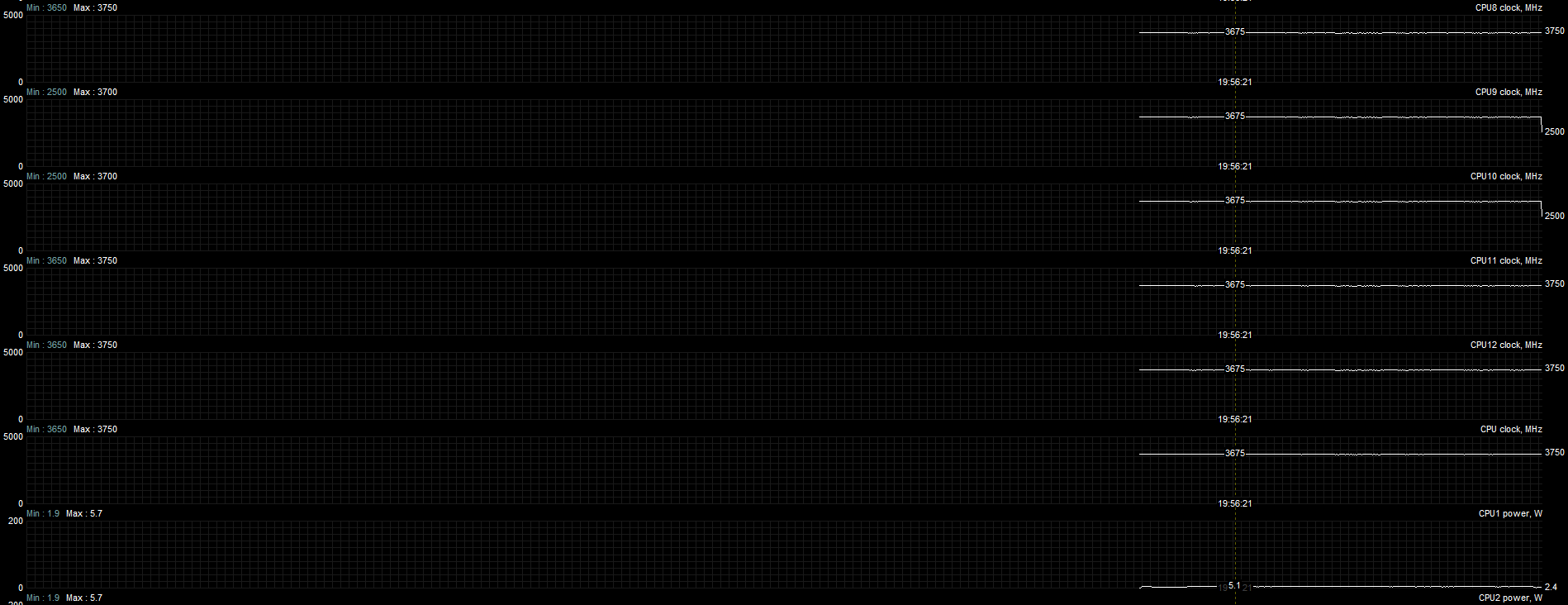

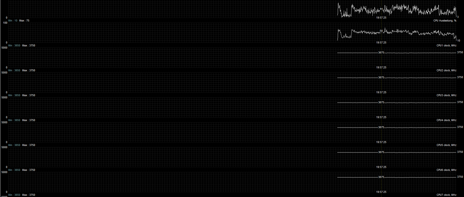

Ich habe jetzt mal eine Runde gespielt und die Daten via MSI Afterburner aufgenommen. (Siehe angehängte Fotos).
So wie ich das sehe sind weder GPU noch CPU jemals zu 100% ausgelastet. Aber die FPS Drops auf 110 ab und zu gibt es trotzdem. Kann das jemand erklären?

Die GPU Auslastung hängt von der Leistung der CPU ab. Der AMD 2600 muss nicht auf 100% ausgelastet sein um im eigenen Limit zu bremsen, weil die CPU der Grafikkarte nicht schnell genug die Daten bereit stellen kann.

der 2600 hat 12 threads, der kann bereits bei 8,33% gesamtlast am limit sein. dafür muss laut anzeige auch kein einziger thread bei 100% sein. die angezeigte auslastung der CPU ist mehr oder weniger nutzlos um nem limit auf die spur zu kommen.coooyah schrieb:So wie ich das sehe sind weder GPU noch CPU jemals zu 100% ausgelastet.[...]Kann das jemand erklären?
