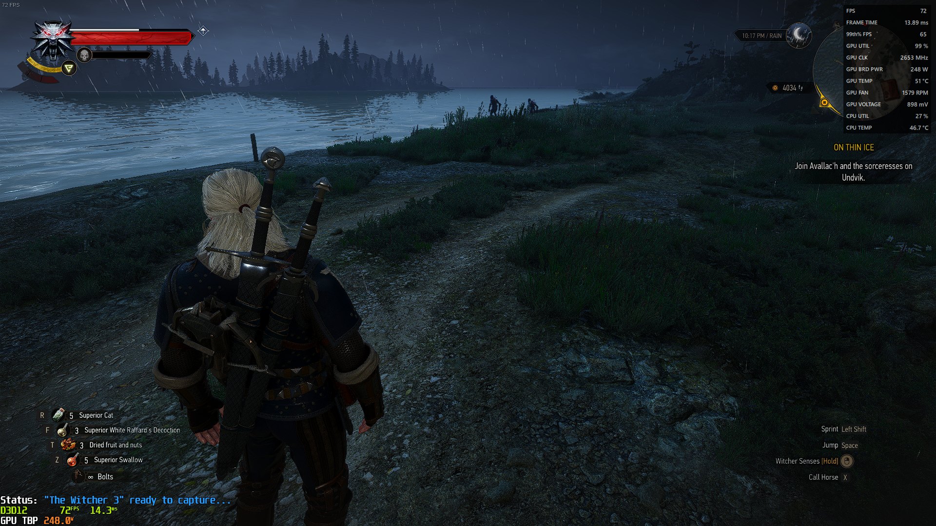

So sieht es bei mir im Spiel aus . Bild mit Handy, weil auf den Screenshots das AMD Overlay nicht mit drauf ist.

Den Screenshot oben habe ich mir mal angesehen:
  • Ein bisschen Extratakt bekommst du vermutlich durch den maximal aufgedrehten Lüfter - kühler taktet die Karte ja etwas höher. Knapp 3000 rpm sind schon echt extrem, das dürfte vermutlich eher etwas für unempfindlichere Kopfhörerträger sein? 😄
  • Der Speichertakt ist relativ niedrig (mit unbekannten Timings), in meinen Tests hatte es sich von der Effizienz in Witcher gelohnt den Speicher noch mehr hochzuziehen, mit schnellen Timings, auch wenn das ein paar Watt mehr kostet, Watt/Performance war es wert, da lieber den Core etwas heruntersetzen - falls der Speicher mehr Takt bei schnellen Timings mitmacht
  • Die Leistung im Screenshot ist mit 245w doch ein bisschen höher und relativ nah am Powerlimit, das klingt realistischer
  • Die Szene (Licht/Schatten/Details) ist jetzt glaube ich nicht so anspruchsvoll wie meine meistens getestete Abendszene mit sehr langen Schatten und lichtem Wald, was ziemlicher Raytracing-Worstcase für die GPU ist
