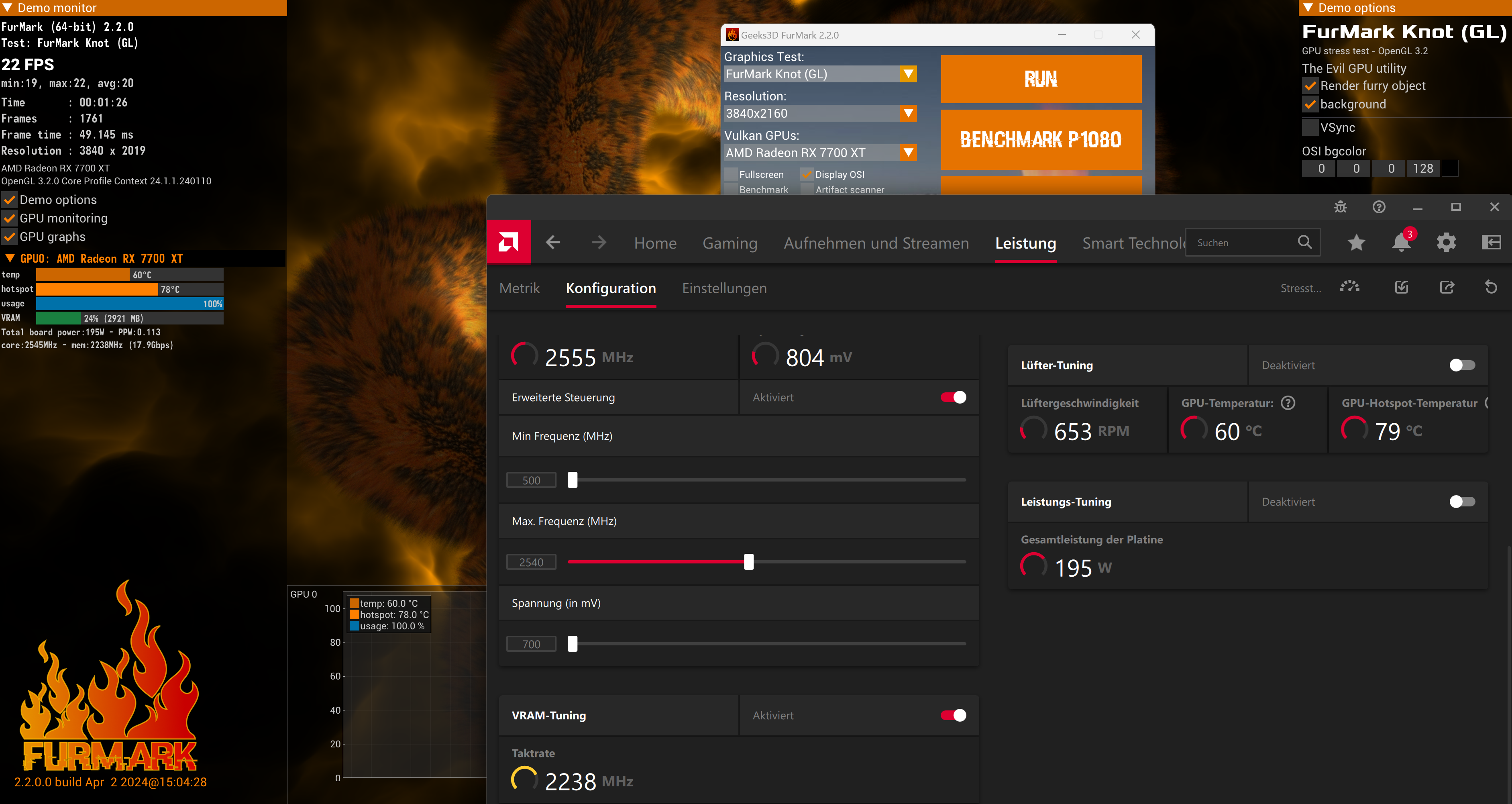

2.) Mir ist irgendwie aufgefallen das sich - was das UV betrifft - die 7700 XT komplett anders als meine Vorgänger-Grafikkarte (die 6700 XT) verhält. Damit meine ich jetzt aber nicht andere Einstellungen - welche individuell für jede Karte unterschiedlich gelten; sondern eher wie der Treiber agiert.
Während meine vorhergehende Grafikkarte mir ziemlich deutlich gezeigt hat was nicht geht, "ignoriert" die 7700 XT im ersten Moment sogar extreme UV-Werte. Sozusagen als würde der Treiber erstmal gar nicht darauf wirklich reagieren
Eventuell als kleines Beispiel:
Wenn ich die 6700 XT von 1100mv auf 1030mV abgesenkt habe; ist entweder der komplette Rechner abgeschmiert oder der Monitor ausgegangen. Benchstable war sie bei 1050mv, Spiele-Stable bei 1080mV.
Bei der 7700 XT, wiederum kann ich ohne Probleme auf 700mV gehen. In dem Screenshot läuft sie sogar eine kleine Zeit Benchstable beim Standart-Takt. Merke aber natürlich spätestens beim Versuch ein Spiel länger zu spielen, das sich über kurz oder lang der Treiber zurücksetzt und hier höhere mV Werte nötig sind.
Hat sich diesbezüglich da bei AMD irgendwas verändert? Aktuell hätte ich eigentlich vermutet, das wenn ich einen so geringen Wert setze; der Treiber/PC komplett abstürzt.
Den mV-Wert im Treiber betrachtest du am besten als eine Art Offset auf eine taktabhängige Kurve, die nach unten aber wiederum begrenzt ist - ab einem gewissen mV-Wert, der auch wieder taktabhängig ist, macht es keinen Unterschied mehr, noch weniger einzustellen. Das ist dann die niedrigste mV/MHz-Kurve, die für diese Konfiguration möglich ist. Ob ich bei 2300Mhz Max-Takt meiner 7800XT 700mV oder 950mV einstelle macht z.B. keinerlei Unterschied und das läuft dann auch stabil. Gehe mit dem Takt hoch, verhält sich das ähnlich, nur läuft die Karte dann nicht mehr in jedem Spiel stabil. 1035mV bei 2450Mhz max läuft dann z.B. wieder stabil - das klingt nach wahnsinnig viel mehr Spannung, ist es aber in der Praxis nicht, letztlich wurde da nur vom niedrigsten Punkt aus die mV/MHz-Kurve um ein paar mV nach oben geschoben.
