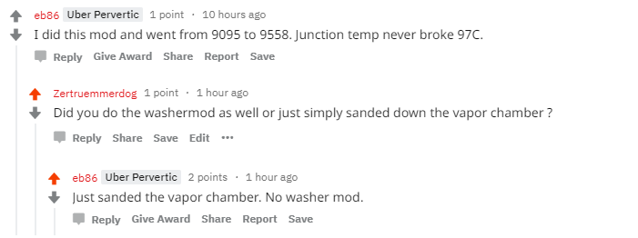

Also auf reddit hat einer die chamber runtergeschliffen und hat auch signifikante verbesserungen gehabt.
Gehe also davon aus dass der Anpressdruck nicht zwingend das Problem ist sondern eher die Konkave Form der Auflagefläche. Klar rennt man mit dem Stock Kühler irgendwann ins limit. Jedoch lässt es auch darauf schließen, dass der Kühler eben nicht total unterdimensioniert ist.

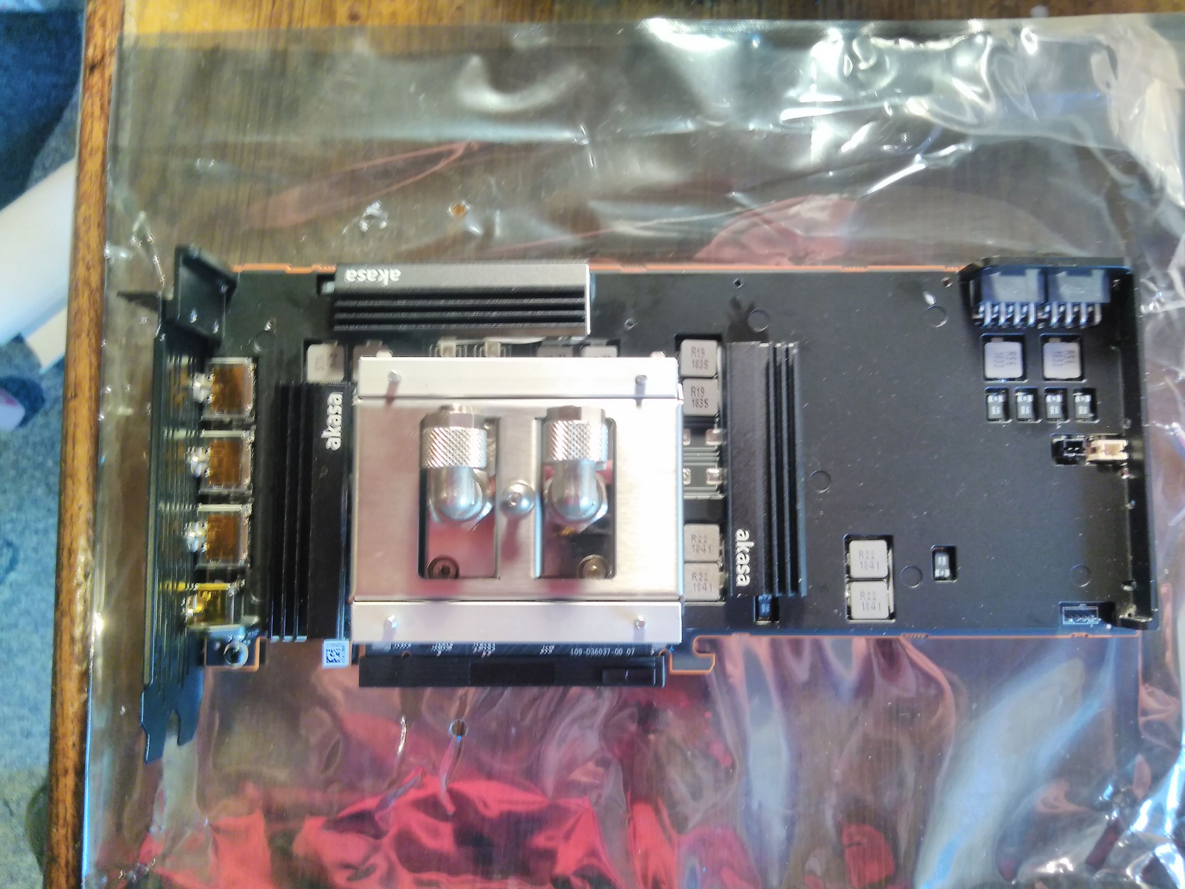

So hab mal nen Wasserblock montiert.
Setup:
Radeon VII mit NexXxos XP Wasserkühler (modifizierter Sockel 478 Halterung)
Artic MX4
420 Radiator
3 Akasa M2 Passivkühler (die sind unten leider nicht glatt, also musste ich kleben)
Ergebnis:

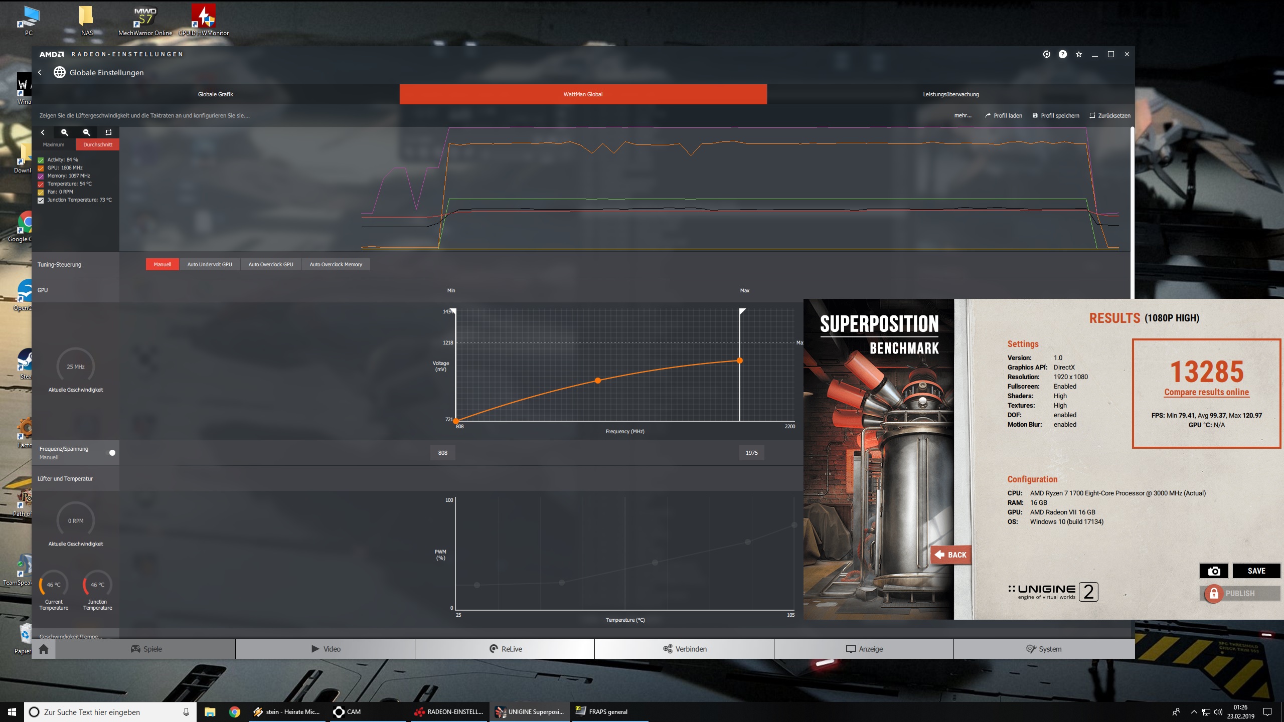

Gpu ca 1800 MHz (eingestellt 1975 Mhz bei 1104 mV)
HBM 1200 MHz
Junction Temperature max 83°C
SP 1080p high 13285
@wern001 Der Lochabstand der Kühlerschrauben beträgt 64mm.
Mit einem etwas aktuelleren Fullcoverblock sollte noch einiges mehr drin sein.;)
