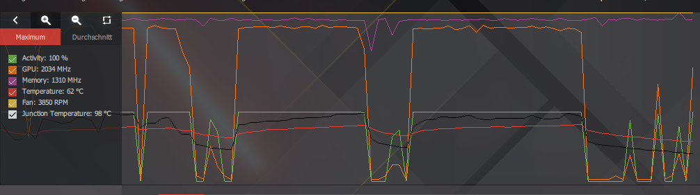

Andere Frage, zum AMD Benchmark-Thread. Wie kommt es das die Ergebnisse so weit auseinander liegen? Mit 2034MHz Peak & 1200MHz HBM hätte ich eigentlich einen Score näher an den 2070MHz Ergebnissen erwartet und nicht bei den 1940MHz.
Das Gesamtbild der Powercolor VII's ist irgendwie nicht so toll.
Mit meiner geht UV eigentlich ganz gut (~980MHz), aber nach oben hin scheint die trotz recht stabilem Takt nicht wirklich zu punkten.
Andere Powercolor Karten sind noch ärmer dran, hoffentlich ist das nur Pech das in Deutschland (/Mindfactory?) eine schlechte Charge gelandet ist.
das hab ich mich auch schon gefragt. ich hab es die tage getestet und konnt bis 6 punkt weniger mein Ergebnis nachstellen. mittlerweile werden ja auch die mhz angezeigt.

Bei mir werden mittlerweile auch MHz angezeigt, 808MHz :evillol:
In 3D-Mark selbst wird mir der Takt aber immernoch nicht angezeigt, gibt ja am Ende vom Run einen Graph mit FPS/Temps/Taktraten.
Nicht sicher ob es das Bios oder Treiber-Update war, oder ob das eine Eigenheit der Powercolor-Karten ist.
Ist auf jeden Fall komisch, wenn die Powercolor-Karten pauschal "schlechter" sind wäre das schon recht mies. Wird ja nirgendwo suggeriert das die Karten unterschiedliche Chip-Güten haben.
Zumindest wenn wir die Berichte hier im Vakuum betrachten macht das den Eindruck.
die 808 wird angezeigt wenn die karte @ stock läuft. sobald oc drauf ist wird der höchst erreichte wert angezeigt.

808MHz Core / 1200MHz HBM
Und das war Wattman während des Runs.
763836
War auch mit 19.3.1, oder .2? auf jeden Fall noch vor dem Benchmark geupdated. Und Bios v106

dat komisch das bei dir auch mit oc die 808 angezeigt werden.
