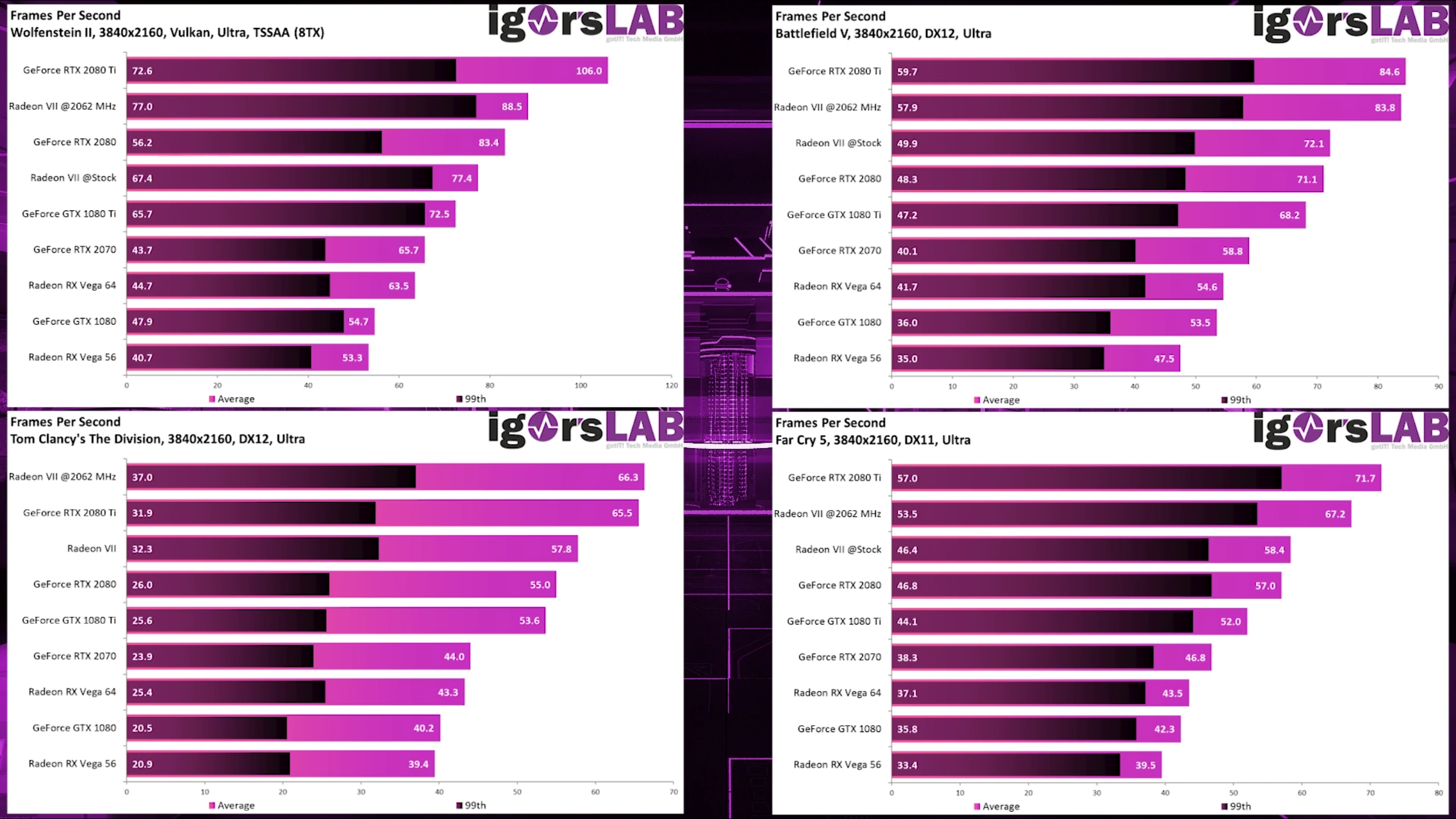

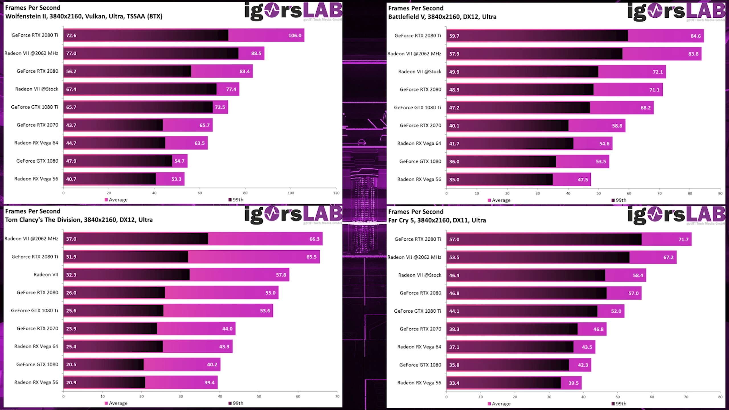

Esenel schrieb:
In AMD Titeln sieht das doch ganz ordentlich aus. Hui hui.
Er führt um 360 Punkte im Firestrike Extreme... Challenge accepted! :D
