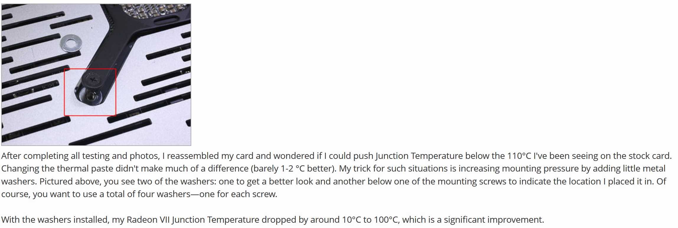

Angeblich soll man die Temperatur ziemlich drosseln können, indem man Unterlegscheiben unter dieses schwarze Ding auf der Backplate legt, da sich dadurch der Anpressdruck irgendwie erhöht und damit dann auch der Abstand vom Die zur Kupferplatte geringer wird oder so:
https://www.reddit.com/r/Amd/comments/aopfxi/radeon_vii_owners_lower_temps_10c_with_simple/
0,5mm Dicke unter allen 4 Schrauben und dabei vorsichtig über Kreuz anziehen, damit der Die nicht an den Ecken zerbricht.

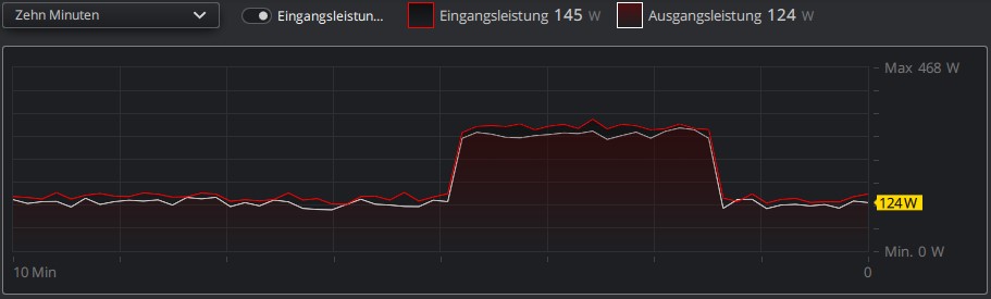

Gestern kam meine Sapphire Radeon VII. Bestellt bei CaseKing, hab Glück gehabt.
Habe vom Start weg UV betrieben. Anfangs 973mV. Nach 2 Std. Destiny 2 hatte ich dann einen Freeze und bin rauf auf 987mV. Bisher stabil.
Fire Strike Ultra:
6664
TimeSpy:
8717
Superposition:
1080p Extreme: 5428@max. 468W (gemessen mit Corsair iCUE und Corsair HX1000i PS)
