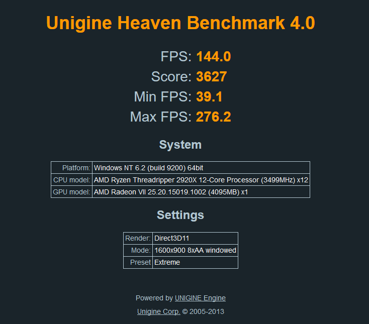

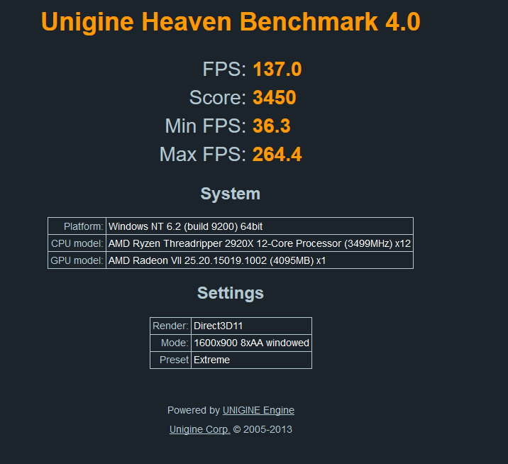

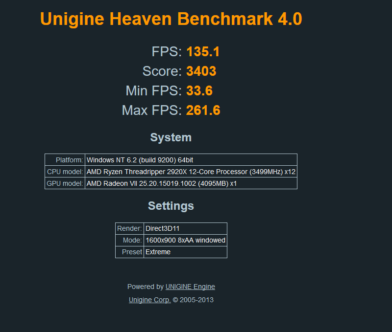

- Aug. 2018
- 1.151
Spannende Geschichte:
Treiber per DDU im abgesicherten Modus runtergeworfen, alle alten Ordner weg, neu installiert.
Unigine Heaven 4.0:
stock@938mV
1850/1100 (max 1845 MHz)@961mV
1900/1150 (max 1880 MHz)@991mV
geht weil es im Fenstermodus ist...
Unigine Heaven 4.0:
stock@938mV

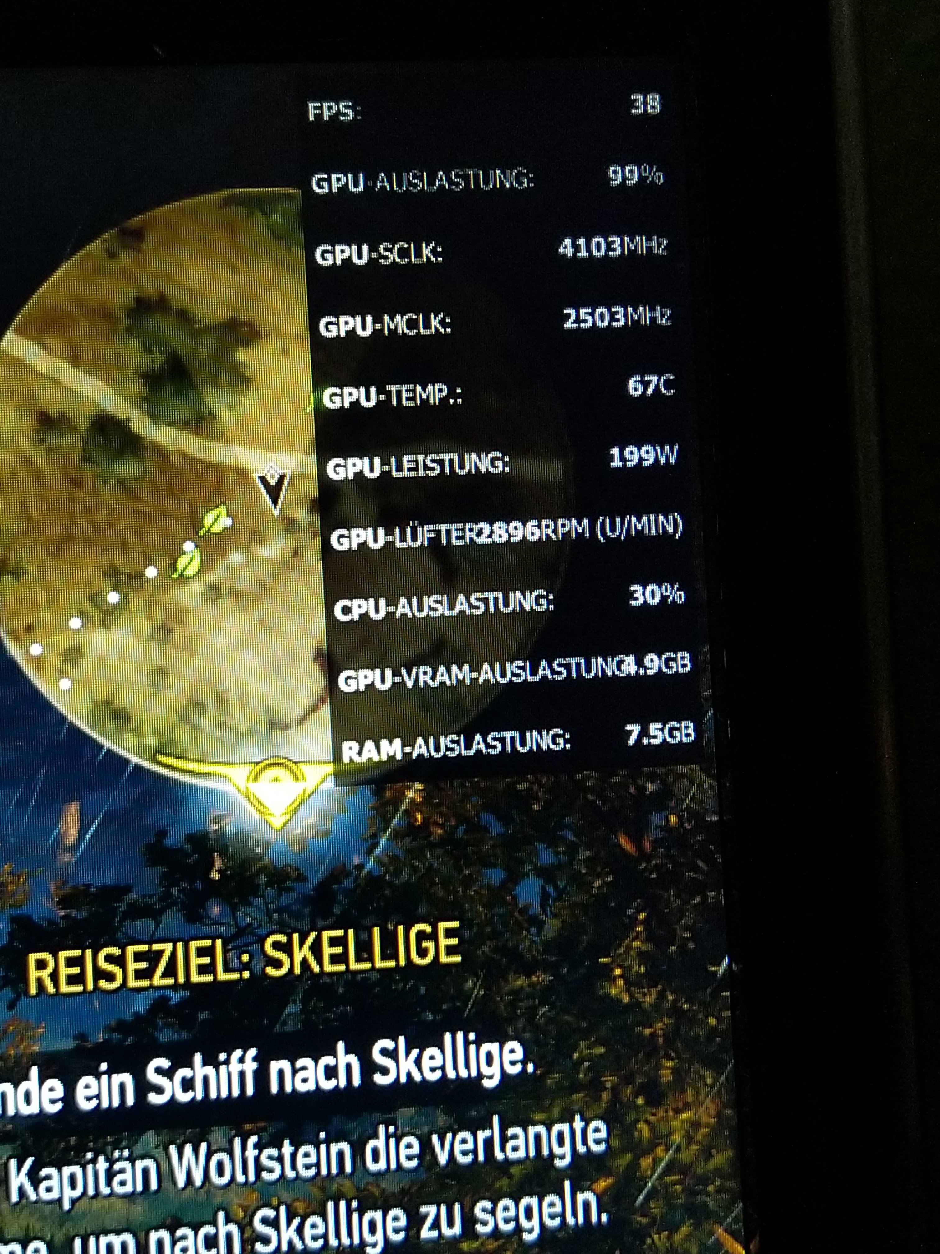

pupsi11 schrieb:In W3 😂
Ich hab die über Karte schlecht hin..
Ich hab schon 5GHz im Timespy "geschafft"
